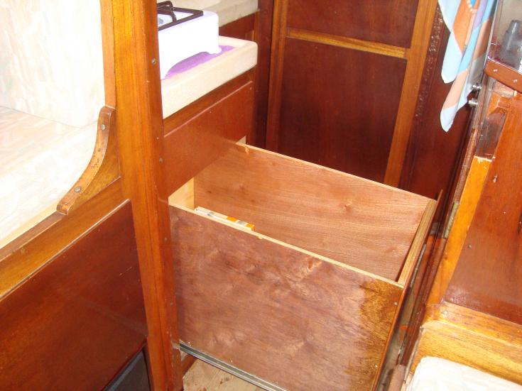

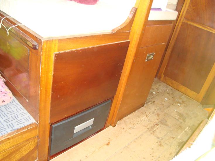

Het heeft even op zich laten wachten maar hier een kleine "update "van de vorderingen.
Hier de Weaco CD30 koellade ingebouwd zonder teveel afbraak te doen aan het orginele interieur.
hij loopt continu door op de zonnepanelen, die trekken m met gemak !
De lade is voor mijn gebruik groot genoeg.
En hier de uitschuiflade die ik onder het keukenblok gefabriekt heb, een heleboel ruimte waar ik voorheen nog geen pak koffie kwijt kon....
En zo klooien we gestaag verder !

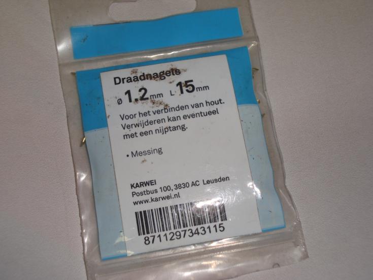

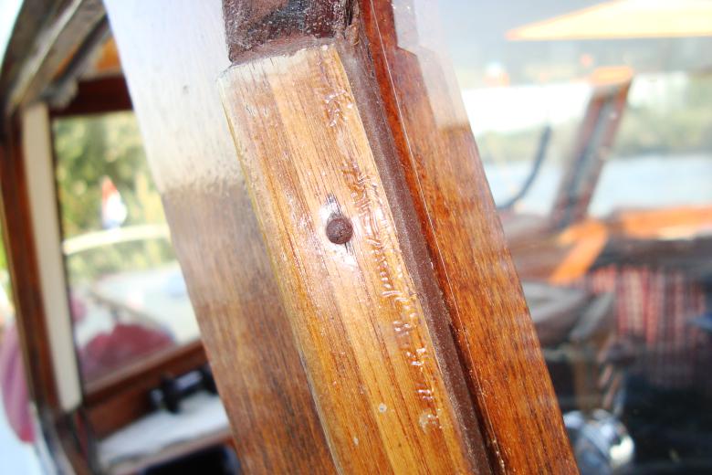

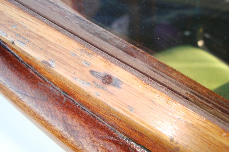

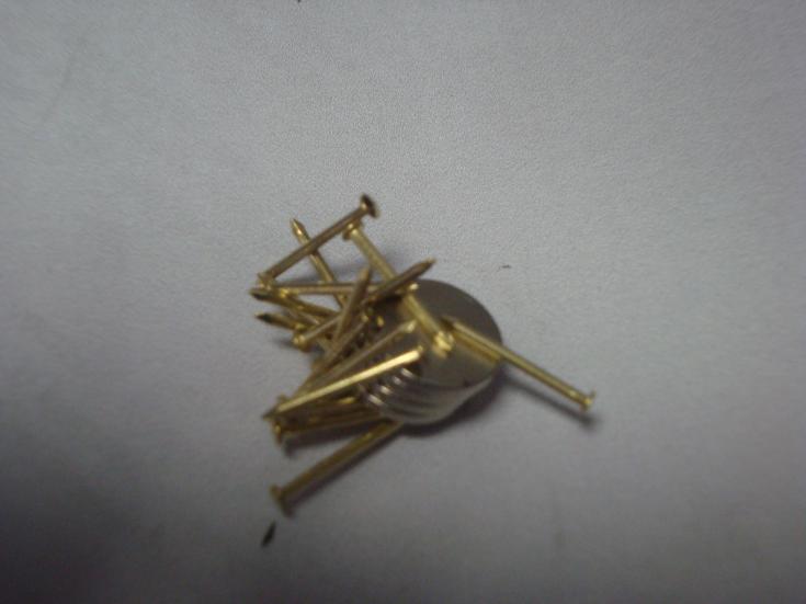

tsja, en als ze da zeggen dan koop je da toch....messing spijkertjes voor mn glaslatten !
en dit zo langs al mn nieuwe ramen.....GRRRRRRRrrrrrrrrr
proef op de som gedaan met n zakje wat nog over was,
een magneet zou messing niet aan mogen trekken, en zou ook niet mogen ROESTEN......godverdegodver....
ik heb de klacht met foto's al bij de desbetreffende bouwmarkt ingediend , ben benieuwd naar hun reactie......
