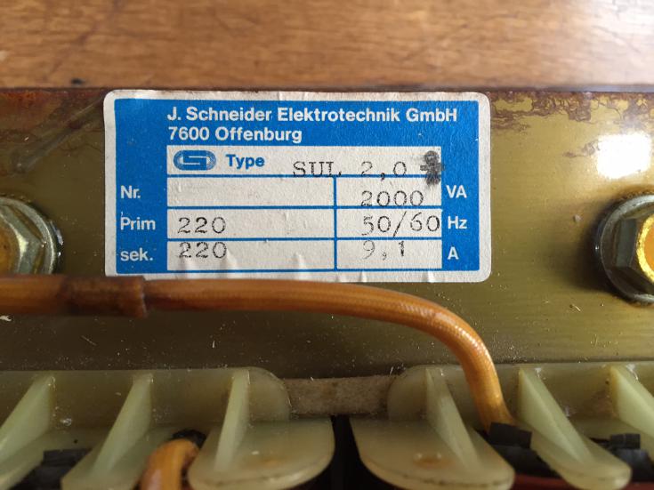

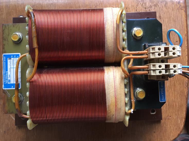

Ik denk dat ik m'n energie besteed aan de installatie van deze opvolger in de oude kast. Deze heb ik na een tip van Arnold op marktplaats gekocht. Hij komt uit een tiptop mercedes ex-commandowagen van de duitse bundeswehr. Ik denk dat dit wel gaat werken.
Als iemand de oude wil hebben om door te meten enz, kom hem maar ophalen.
Groet,Eduard.

Houd je er rekening mee dat ie maar 9Amp. Is?

Frans, in principe is hij voor de acculaders en binnenverlichting, een enkele keer bij vorst een 500 watt kacheltje om de machinekamer rond de 5 graden te houden, dus dat moet wel kunnen. Als ik meer watt gebruik voor elektrische apparatuur sluit ik die rechtstreeks op de walstroom aan. Wat gebeurt er bij te veel afname? Wordt het zaakje dan te heet en smelt de boel? En is het dus verstandig om er een zekering van 8 amp tussen te zetten om dat soort ellende te voorkomen?

Uhm, ...je zegt dat je als je meer wattage wilt gebruiken, je het rechtstreeks van de walstroom pakt.
De veiligheidstrafo is er juist voor de veiligheid....dus daar zou je niet " omheen" moeten werken.
Maar..o.k. Groffer werk met een haspeltje rechtstreeks vanaf de wal, kan natuurlijk altijd, soms moet je wel.
Als je meer dan die 9 Amp gaat gebruiken, gaat ie d'r uitzien zoals die andere, zwart, omdat hij warm wordt, met alle gevolgen van dien...
8Amp afzekeren is o.k.,
Resumé je kan m gebruiken zoals je aangeeft.
Je max is ongeveer. 1900Watt

Dat je meer verlies hebt, en of meer warmteafgifte bij laag vermogen gebruik wil ik met liefde en plezier aannemen van je, leuk die theorie...maar hij is gemaakt voor 9 Amp, dus een afname tussen 0-9 Amp is geen probleem. En dat is praktijk.
In de praktijk merk je ook dat 10Amp walstroom soms wat krap is in onze tegenwoordige luxe tijd. Dus vandaar de opmerking, dat je "maar" 9 Amp hebt.
En een te grote trafo nemen is a veul te duur :oops:
En als de wal maar 16 Amp kan leveren, hoef je de trafo ook niet groter te nemen.
