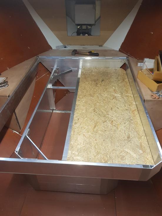

Berichten: 2149

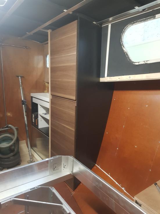

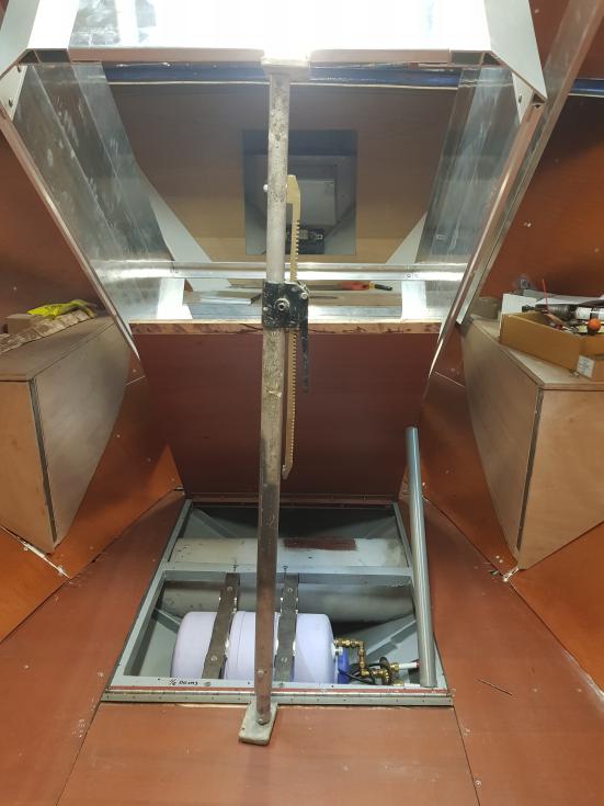

Dat ziet er mooi uit! Boiler netjes weggewerkt. Hoe tap je die af voor de winter?
Baschinist
Berichten: 1023
Locatie: Krimpen aan de Lek
Bericht door Baschinist »
Prachtig! Vakwerk hoor.

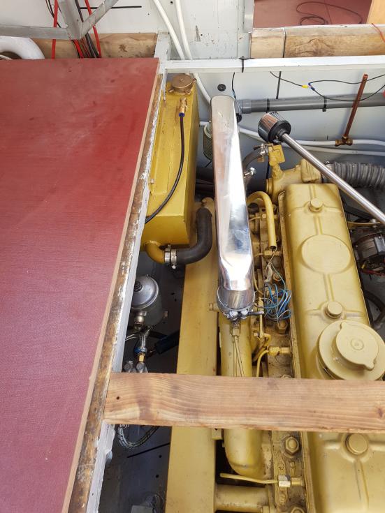

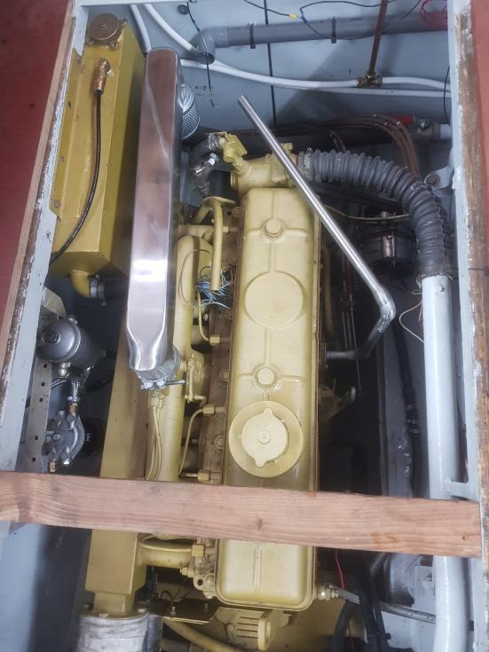

Goedenavond allen wilde toch weer wel een up date geven van de vorderingen die gemaakt zijn , al heben ze voor mij niet altijd positief uitgepakt. We waren begonnen aan de motor om die weer aan te sluiten en eens een keer te starten na 4,5 jaar , zoals velen bootbezitters heb ik dus ook dat merk motor die dan ook gewoon start maar wel wat rookt dus geen probleem zover . het stroomagregaat ook aangesloten op uitlaat en koelsysteem en na ontluchten alles werkte . Ik wilde toen gelijk de volgende keer de motor warm draaien een flushje toevoegen om de motor te reinigen en daarna de olie te verversen omdat ik het idee had dat niet alle olie eruit was heb ik dit nog een keer gedaan en toen nog een keer het oliefilter vervangen.
Een paar jaar geleden heb ik de motor en de bilge schoongemaakt en alles was heel olieachtig en vettig , ik wilde dit niet meer en zag de carter ventilatie als oorzaak , ook de luchtinlaat was maar een rubberen slang en als ik alles beter ging isoleren was ik bang dat de motor te weinig lucht kreeg . Aan de slag dus , luchtinlaat met filter gemaakt , carterventilatie uitstoot nabij luchtinlaat en pvc pijp met buitenaansluiting voor verse lucht
aangebracht .

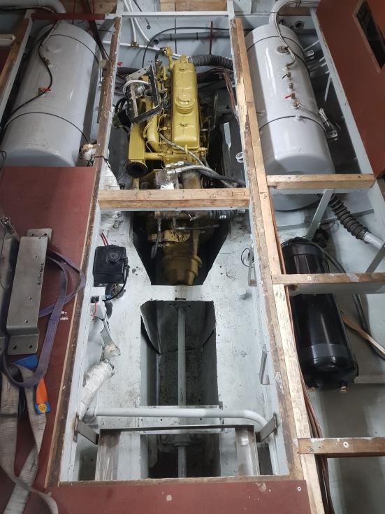

Zoals je ziet had ik nog een filter aan uiteinde carterventilatie gedaan . Ja en toen gingen we weer starten en de motor sloeg niet direkt aan hij maakte een schrapend geluid toen deze wel liep was er gelijk bij koude motor overmatige rook uit carterventilatie en bij de olievuldop, alles wijst erop dat er een zuigerveer kapot is. Ik ben nu bezig met alles te bekijken betreffende reviseren , ruilmotor of nieuwe motor en al begonnen met demonteren aggregaat en motor gr Edorem

Berichten: 2076
nondeju , dat zat niet in de planning ! balen man.....succes met deze tegenvaller ! de rest ziet er in ieder geval TOP uit !
Edorem,
Je gebruikt zwarte Tubania slang voor de koeling, dit is niet de beste slang wat betrouwbaar is.
Beter even googelen voor radiator slang met een bocht.
Verder is je pvc verse lucht aanvoer erg aan de kleine kant.
Eigenlijk net aan voor stationair draaien.
Beter vergroten naar als het kan 2x80mm.
En dat is eigenlijk ook nog aan de kleine kant.
Suc6 prachtig.
