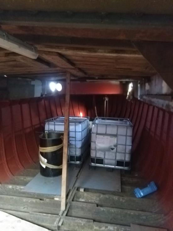

Even updatetje,
Binnenkant is nu tot de punt gemeniet (meen ik wel)
en wat doe je als het af is? Je zet er spul in
3 ton staalsnippers om exact te zijn. De helft gaat in een bak in de punt. Gezien dit toch loze ruimte is, de rest in kratjes tussen de spanten.
ligt gelijk een stuk vlakker
trappetje is nu alleen wel aan de korte kant.
Er moet nog in het geheel een hoop gewicht in, gok rustig een tonnetje of 6-7. Dan ligt het geheel wel aardig zoals we willen gokken we.

Even kijken waar waren we gebleven.
Partij menie tegen de binnenkant gekwakt
Waar geen menie zit, vet gekwakt
Met een hoop ballast op rubber matjes er in
Vuilwatertank geritselt
Past ook nog mooi
Vloertje er in prutsen
Lijkt ook nog wat
Nu verder met het toilet bouwen en het dek vervangen
Past ook nog mooi
Lijkt ook nog wat

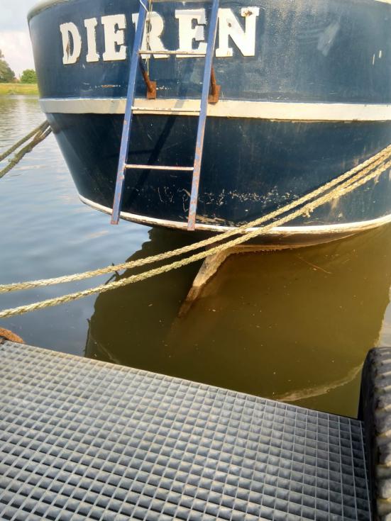

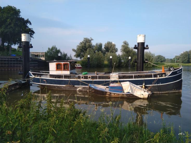

Vijf jaar hebben we de boot inmiddels weer in bezit. Dus was het weer eens tijd voor knippen en scheren.
Twentekanaal maar op
Geparkeerd in Coevorden
Kwamen nog een oude bekende tegen
Blijft een aparte gewaarwording dat naar boven rijden
Hoog en droog
De beruchte plamuurlaag kwam met een beetje aandringen aardig los
Iet wiet plamuur kwiet, Onder het plamuur viel de ellende gelukkig wel mee.
Het vlak daar en tegen was daar en tegen op sommige plekken ondermaats
Dus tijd voor plakplaatjes
Veel plakplaatjes.
Een voetnoot hierbij. Het was niet over dit hele stuk slecht. Alleen op twee stukken, Maar het was volgens de keurmeester en werfbaas makkelijker om hier helemaal een plaat op te leggen, dan twee halve. Dit is op de meeste plekken zo doorgetrokken. het is immers ook jammer om nu platen te plakken, en dan over 5 jaar tussen die platen te moeten plakken.
Ook boven het roer.
Schilderen is door de werf gedaan, dus daar zijn geen fotos van.
En toen lag hij weer in het water
Afgelopen weekend weer naar Dieren gevaren.
Dus precies 5 jaar nadat we hem met Pasen van Barendrecht opgehaald hadden, is hij weer terug. Wat goed uitkomt gezien ze over 2 weken weer zeilopkomsten gaan doen en de andere motorboot ook op de kant staat voor onderhoud.
