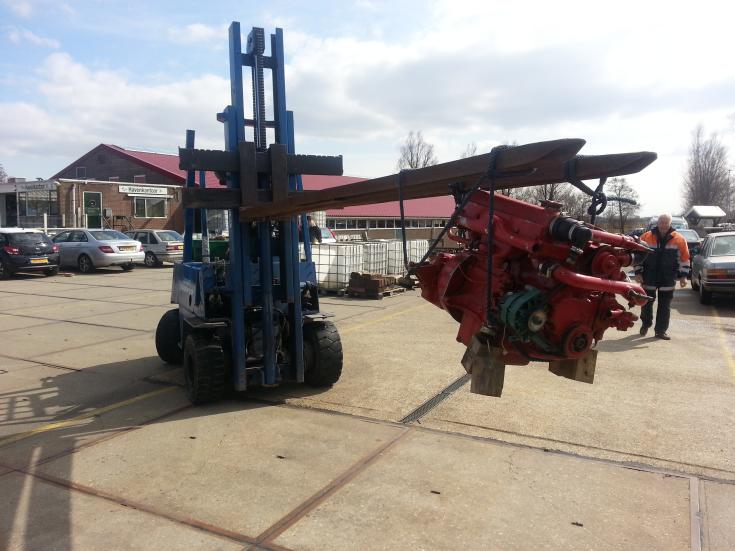

Motor Opgehaald!!!

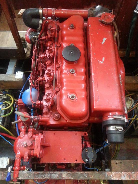

Prachtig spul ,er zit ook een mooie waterafscheider op je motor dus wat kan je gebeuren met je bestaande tank succes Gr René(De Soere).kijk uit met die asbesttroep.

Je bent lekker bezig. zo te zien zit er aan die peugeot een Hurth singromatic keerkoppeling. die hebben voor de vrijloop een centrifugaal slipkoppeling op het vliegwiel gemonteerd die rond de 1000 toeren het vliegwiel en de keerkoppeling aankoppelen. Dit werkt met veren en voeringmateriaal in combinatie centrifugaal krachten. Nu hij nog niet in je schip staat kan je hem nog even simpel controleren door de keerkoppeling eraf te halen. als het voeringsmateriaal nl versleten is kost de reparatie net zo veel als een nieuwe keerkoppeling. en moet je weer opnieuw uitlijnen
vr gr Nico

Ik ben in de gelukkige omstandigheid dat ik deze motor gekocht heb van een Volvo Penta monteur. Hij kon voor een zeer net bedrag een vrij nieuwe zwaardere penta van zijn werkgever kopen.
Hij heeft de motor volledig nagekeken en onderhouden. Heb er ook een usb stick met foto's bijgekregen. Met de mogelijkheid hem te contacten bij vragen als ik ergens tegen aanloop.
Daarnaast een mooi setjes nieuwe klokken en startslot.

Jaaaaaa Eindelijk.
Vrijdag is het blok de boot ingehesen.
Dat ging vrij eenvoudig maar het op zijn plek wurmen had nogal wat voeten in de aarde. (Lees uren werk)
Nu even een paar dagen werken en dan gaan we hem maar in lijn proberen te krijgen. Motorsteunen moeten er nog op. Maar overweeg nieuwe te halen.

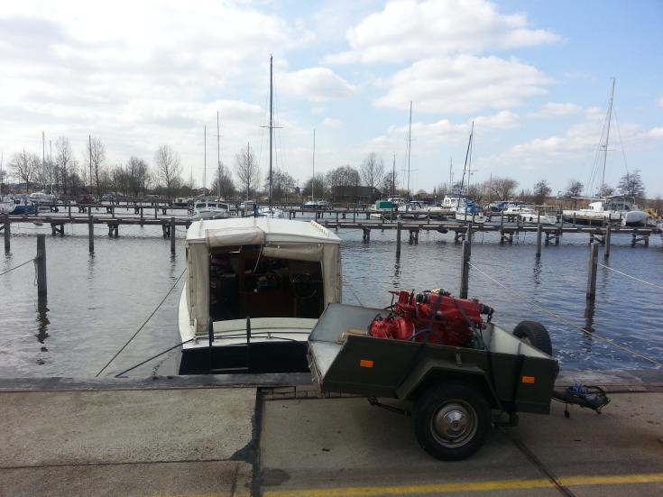

Een aanhangertje gekocht voor 7 tientjes om blok op de haven te krijgen.
Havenmeester helpt blok er in te zetten ( mei 2013)
tweede poging en blok is nu op de juiste plek en heb een subframe ervoor gemaakt.

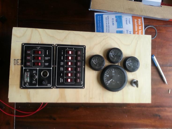

Idee maken hoe ik mijn klokjes het beste kan monteren.

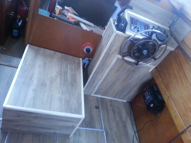

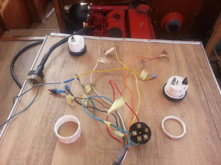

Help dit is maar 1 van de 4 klokken, 3 lampjes en 2 schakelplaten die ik moet gaan verbinden en bij het word elektra ben ik de weg al kwijt.
Gelijk de juiste morsehandel erbij gezet, motorkapje gemaakt en eerste deel ben ik best wel trots op.
EN!!! alle electra wertk ook nog

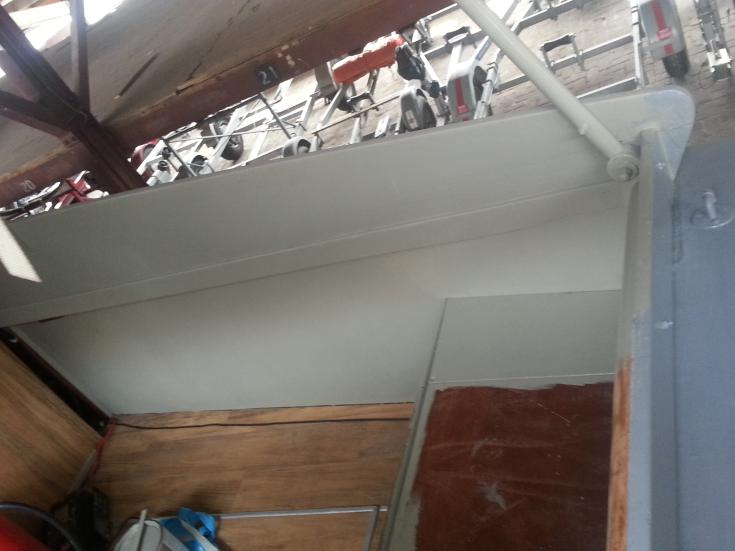

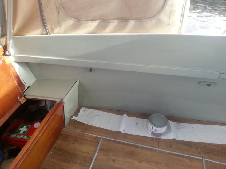

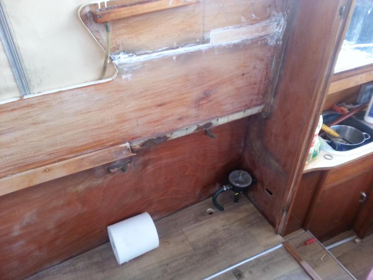

Zijkanten toch nog wel slecht onder de verf en latten.
Gerepareerde stukken gelijk in de grond zetten
andere kant ook
