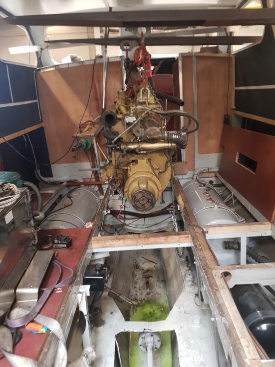

Goedenavond allen zal weer een kleine up date geven van de vordeingen en een kleine reactie . De motor ging niet beter lopen en minder roken zonder luchtfilter . Er is nooit een aparte luchttoevoer bij de motor geweest dus was al blij met een pijp van 40 mm heb geen ruimte meer voor grotere .
De tubania slangen ga ik vervangen bedankt voor de reactie.

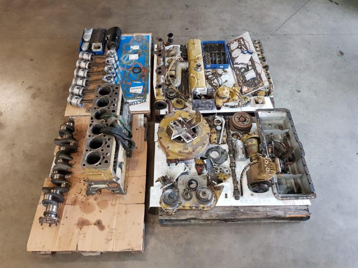

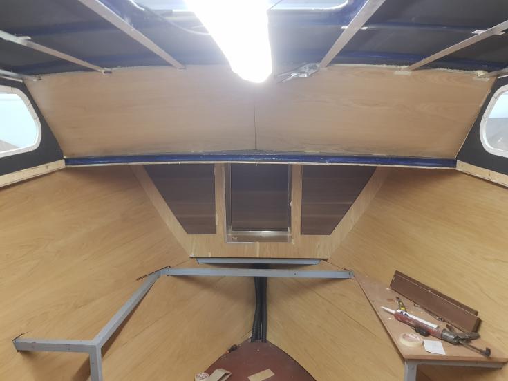

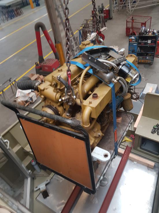

De motor met keerkoppeling zijn uit de boot en naar een revisie bedrijf gebracht . Ondertussen verder gegaan met elektra en betimmering .
Voor we de motor terug gaan monteren wil ik eerst de water afvoeren aansluiten op een grijswaterpomp omdat we er nu wel makkelijk bijkomen .

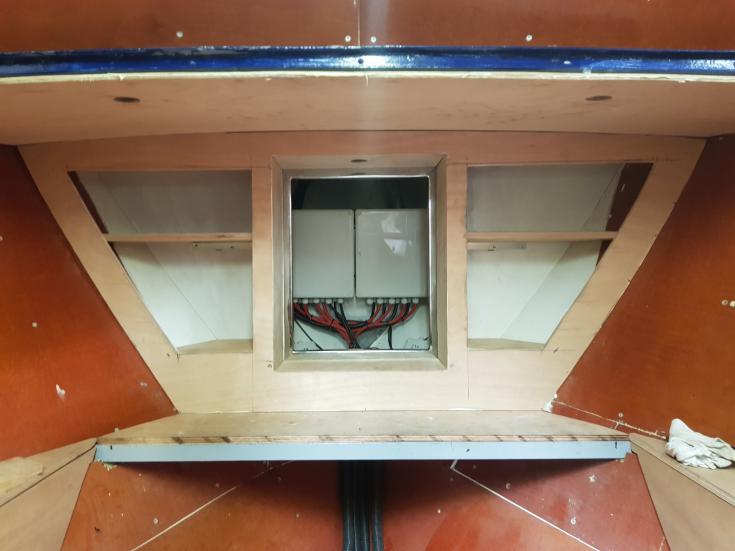

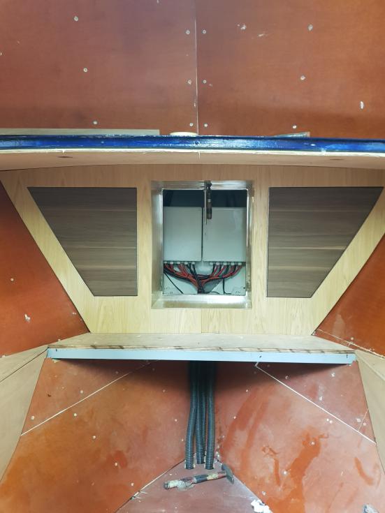

Een suggestie voor de elektrische aansluitingen tussen motor en dashboard:
Ik doe dat sinds jaar en dag met caravan stekkers (en caravankabels).
Eénmaal uitzoeken, nooit meer gezeur.
