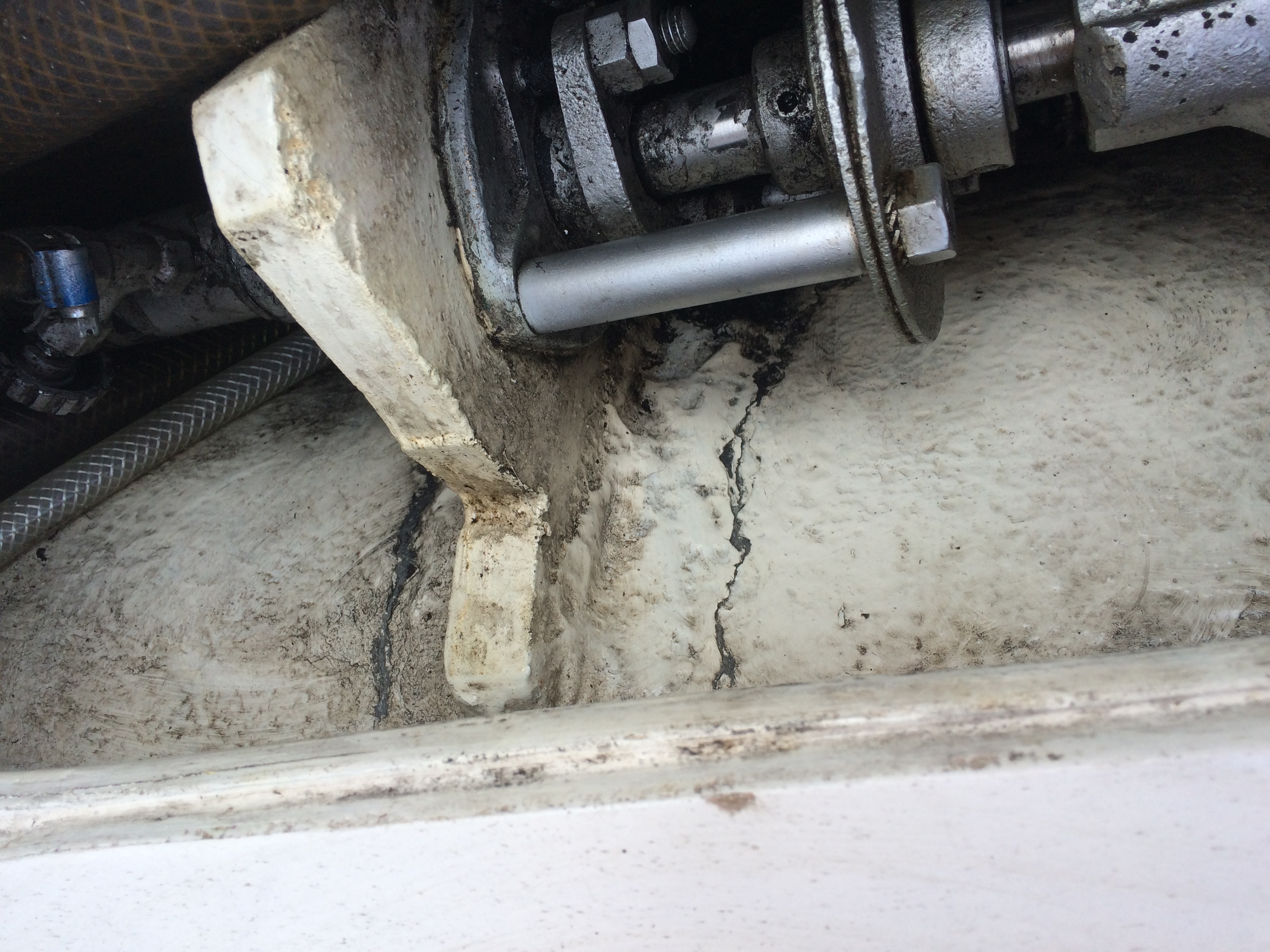

De situatie in de sloep is nu als volgt:
Er is een lager ingebouwd in de schijven die aan de verlengbuisjes gemonteerd zijn. De stuwkracht wordt overbracht op het houten paneel wat ingelamineerd is/was.

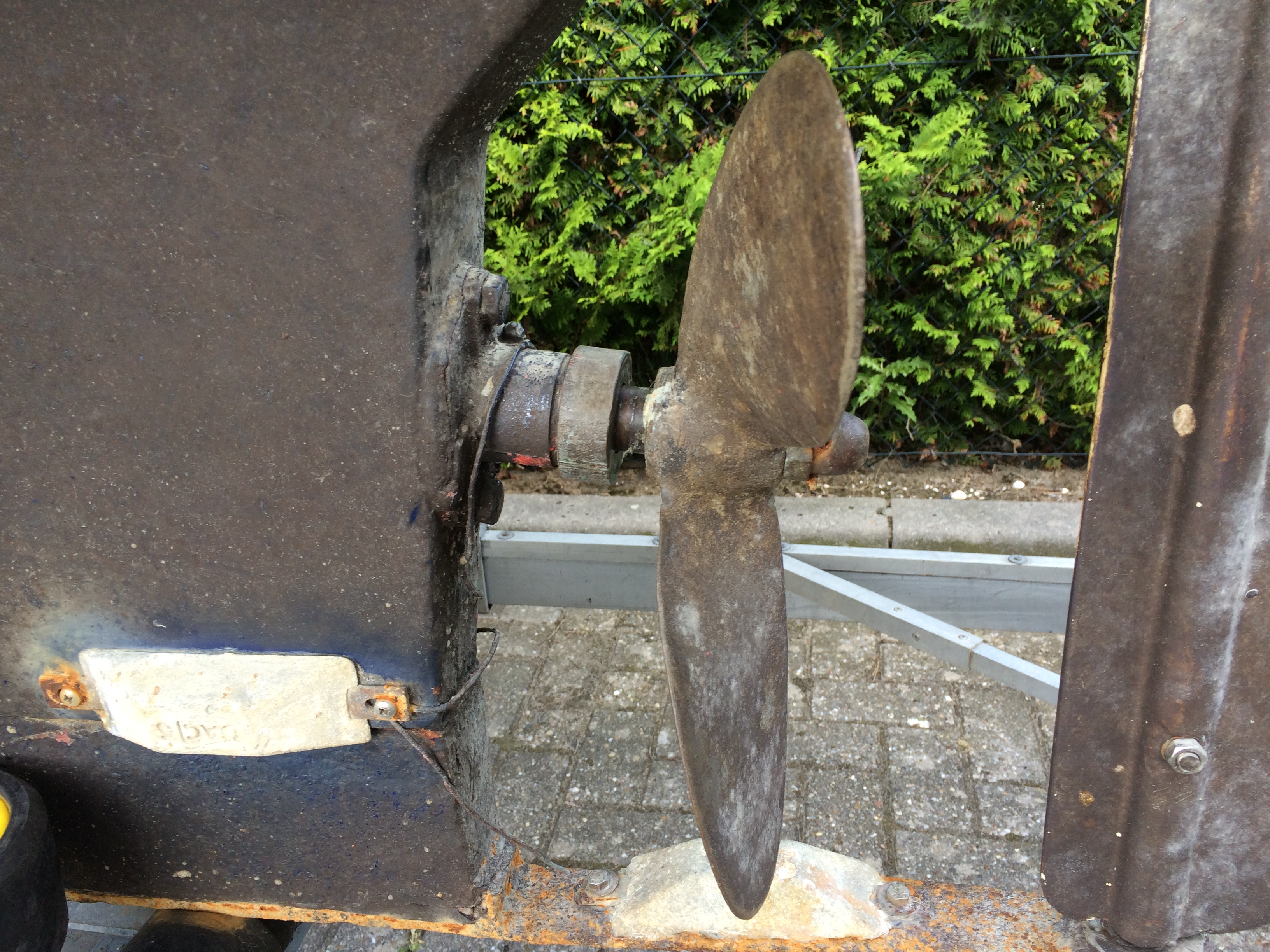

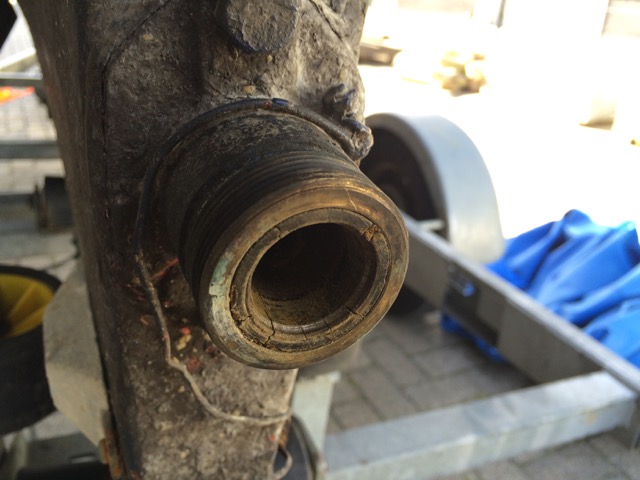

De bij de afdichting van de watergesmeerde schroef-as lijkt een vetkoord afdichting toegepast te zijn. Graag wil ik deze vervangen voor een volvo-seal achtige constructie of een doorontwikkeling daarvan met een slangaansluiting voor wateraanvoer.

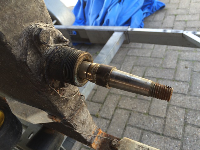

Omdat alles nogal gedateerd oogt en er aan de schroef-zijde een radiale speling van ongeveer een halve mm voelbaar is, weet ik nu even niet waar ik goed aan doe:
- vervangen van de schroef-as en schroef-askoker voor een moderne variant, inclusief plaatsen van nieuw stuwdruklager
- vervangen van de schroef-as en kijken of ik een modern seal kan monteren op bestaande as.
