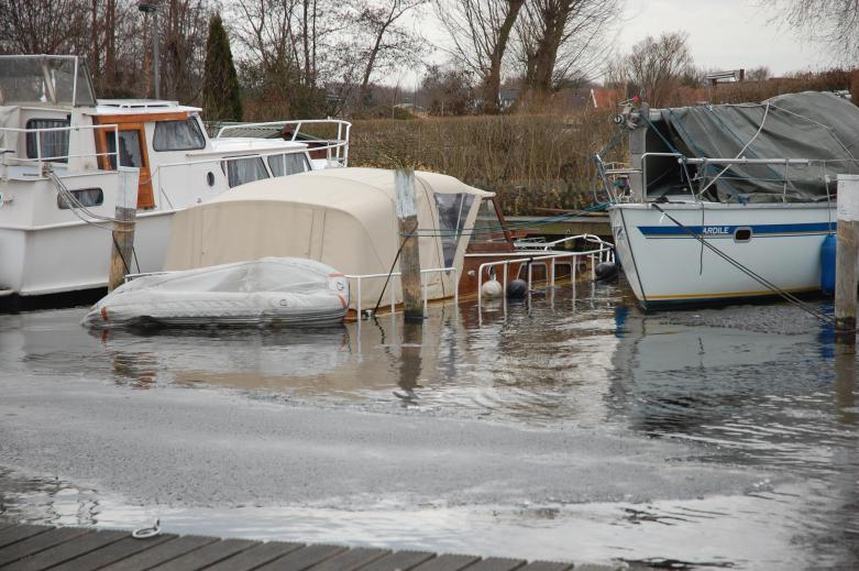

Winter 2011 gebeurd op het WSV eiland. Het jaar daarna was ik havenmeester :)
Er was een doorvoer van de kombuisafvoer niet vervangen of nagezien in 30 jaar.
Ook was deze niet beschermd door er bv. een dubbel gevouwen slang in te laten zakken.
Om iets te laten scheuren bij bevriezing moet dit wel vol met water staan, ik denk dat het bij jouw uitlaat niet snel gebeurd.
Want als je dan weer van boord gaat neem ik aan dat deze ook weer leeg zakt.
