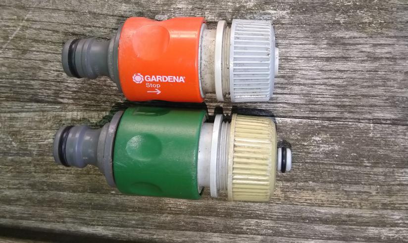

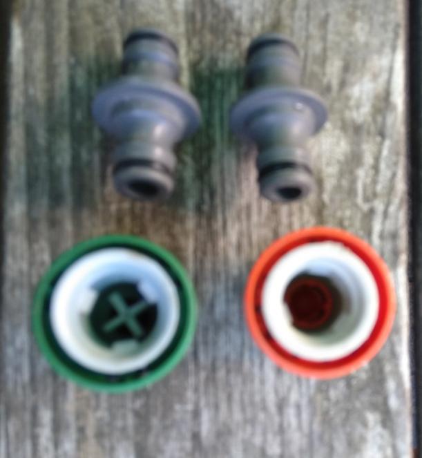

Dit is het verschil tussen een Gardena en een Hozelock ,allebeide met een terugslagklep.
De onderste is een beetje vaag,maar je kunt wel het kruisje zien en het tonnetje zien in beiden.
De tuit van het koppelstukje drukt tegen het kruisje,en zo doende gaat deze open staan bij de Hozelock.
Bij de Gardena is dat net zo,maar deze zit meer naar binnen,is daardoor ook slechter te reinigen bij verstopping,zoals uit een opvangtank die ik heb.
Er komt daar altijd enige rotzooi mee vanaf het dak,ook al zit daar een soort van een zeef voor.
