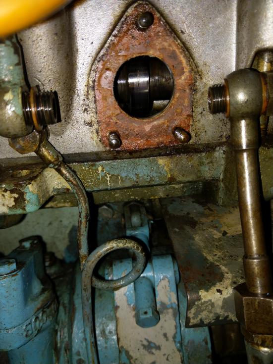

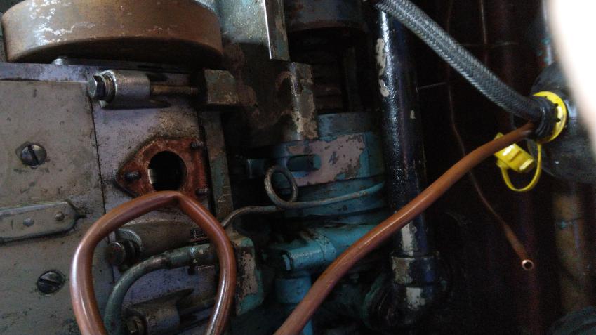

Eindelijk voldoende moed gevonden om die opvoerpomp eraf te schroeven.
Nu heb ik een paar opties:
1. Met de pomp naar een dieselspecialist vragen of ze hem kunnen testen.
2. Mijn reserve pomp opzoeken. Maar ik weet niet of die het wel doet.
3. Afdekplaatje maken/scoren en er een electrische pomp tussen zetten. Maat dan heb ik ook een contactschakelaar voor de motor nodig.
Vergeet laat ik met het oog op de keuring ook een stukje slang maken ter vervanging van de geknikte retourleiding:
Hmm. Eindelijk heb ik ook eens een gedraaid plaatje.... :|
Re: Toch geen diesel bacterie?
:D verdraaid of niet....de knik is duidelijk in beeld ! 8)

Het inzakken in toerental en uiteindelijk afslaan kan door deze knik in de retour leiding veroorzaakt worden.
Wim
Dat dacht ik ook, maar deze knik zit er al zeker 15 jaar in op deze manier....
Karel die knik kan er wel al heel lang inzitten,maar eens gaat hij daarop verstoppen als je al vuil in de tank hebt.
Het wordt als het waren een opeenstapeling van vuil het éne stukje blijft hangen en het volgende kan er ook niet meer langs,net zolang tot hij helemaal dicht zit.
Als je dan ook nog een beetje dieselbacterie hebt,dat er een beetje uitziet als slijm,ik vergelijk het altijd met kaugom in je mond na het drinken van een koppie thee,dat wordt zo,n slappe sludge.
Ik verwacht dat dat leidinkje verstopt zit dat verklaard ook het zware pompen.
Karel ik hoop dat het gauw goed komt,want gedonder met de motor zit niemand op te wachten
Gr René ( klaver vier)
Netjes is een knik niet.
Is zo te zien in de retour naar de tank, heeft geen invloed op stilvallen van de motor.
Kan hoogstens een hogere voordruk op leveren.
