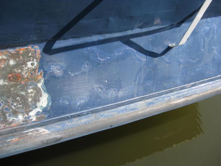

op deze foto kan je een beetje zien hoe die oude lagen er nu bij staan, en de dikte ervan inschatten.
is het stukje dat ik heb kaal gemaakt met die lamellenschijf (ligt erbij).
gisteren overlegd met de firma waar wij al meer zandstraalwerken laten doen, volgens hun zou het met grit beter gaan dan met zand aangezien er zoveel lagen verf op zitten, maar zowel met zand als met grit zien ze het eigenlijk niet zitten om dat aan het water te gaan doen, schrik voor 'het milieu'. En ik ben er eigenlijk ook geen voorstander van om pakweg een ton zand of grit daar in het water te gaan dumpen ..
En om nu naar de werf te gaan een ween weekje uit te trekken voor stralen en schilderen heb ik nu geen tijd voor vrij, het zal allemaal in de 'verloren uren' moeten gebeuren tussendoor.

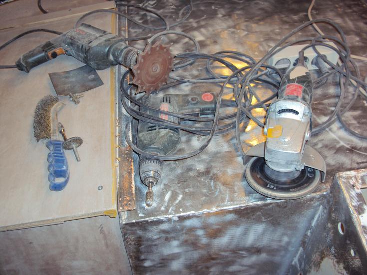

Hallo naamgenoot,
Ik heb destijds heel de opbouw van onze boot kaalgehaald zie onder het gereedschap.
Het meeste heb ik gedaan met schuurschijven die met een adaptor in de haakse slijper passen.
Ik heb daarvoor de grofste schijven gebruikt die er zijn volgens mij was dat P24 oude laklagen verwijderen gaat super.
Je brengt dan tevens een ankerpatroon aan in het staal waar de primer goed op hecht.
Ik kocht die schijven bij een verfgroothandel per doos want je moet regelmatig wisselen.
Alleen als er roest zat gebruikte ik ook de Perago.
En een freesje voor staal in de boormachine voor lastige hoekjes.
Ik vond het goed te doen wel veel rommel regelmatig zuigen met een industriestofzuiger.
Groet Dirk

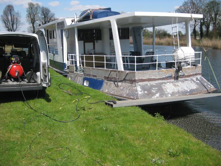

zaterdagmorgen compressor en rotax naaldenbikhamer met 29 st 3mm naalden uitgehaald.
Van pakweg 10-14 u ongeveer 9m² kaal gebikt, dat ging redelijk vlot dus. Plaatsen met nog goede polyester plamuur gaan moeilijker, dat springt niet zo af als verf, moet echt kapot gehamerd worden. De slechte oude plamuur is al poeder en vliegt er zo van af. Dan laagje primer gisteren er nog op en vanmorgen weer verder doen . Na een uurtje had ik al bezoek ; politie ; 'de buren' vonden het wel wat erg hard voor een zondag. Kan ik wel begrijpen maar waarom vragen ze me dat niet even zelf? Ik kom daar al meer dan 30 jaar naar de boot, de meesten kennen me onderhand toch al wel zou ik denken. Ik vermoed dus een nieuwkomer in de buurt die het gemakkelijker vindt om de politie te bellen dan om even iets te komen zeggen . De politie kon er wel mee lachen, ze zagen dat er nog heel wat m² te bikken waren, toen ik zei dat ik dan morgen wel om 6 u 's morgens zou moeten starten om eea in te halen, zeiden ze, doen maar 7 u , dan is t geen probleem voor ons ... ;-D
Maar ik snap het wel, zeker op bvb de verschansing is t echt een onvoorstelbaar kabaal. ik heb oorstopjes on en een oorbeschermer en ik hoor dan nog een duidelijk verschil wanneer ik op de randen, profielen enz hamer of in t midden van een loze plaat ...
dus ik was er gewoon beter niet op zondag aan begonnen.. maar ja, je wil wat he..
dan maar wat andere klusjes aangepakt...
Eens kijken of ik deze week nog even wat tyd kan vrijmaken, dan zijn die lelijkste plekken op het achterschip terug wat netjes...
groetjes, Dirk

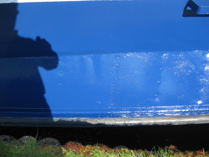

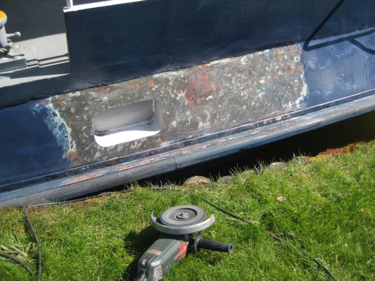

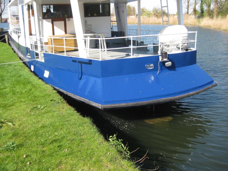

het kale stuk (het blauwe stukje had ik al met de lamellenschijf kaal gehaald)
in de primer ...
achter het naambord zitten een 40-tal gaatjes en boutjes van oude naamborden, deze waren allemaal dichtgeverfd/geplamuurd. Ik her er nu allemaal boutjes in gedraaid. De bouten die uisteken, daar komt het huidige naambord op , kwestie dat ik die gaten niet per accident dicht maak ...
;-D
op het onderste gedeelte zie je duidelijk een verschil tussen de linkerkant (lamellenschijf) en de rechterkant (gebikt)...
ik weet nog even wat doen !
;-D
even wat glad schuren voor de lak er op komt en t zal er wel deftig uitzien ..
en wie t beter kan mag t zelf doen ! hahaha!
groetjes, Dirk
