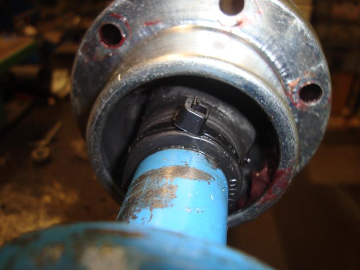

vorig jaar al een hoes vervangen van m'n aandrijfas, nu alweer lek en de andere ook.... :evil:
vorig jaar geen garantie dus nu ook maar niet proberen.... :(
nee, de as zit er niet te strak of te los tussen en de homokineethoek is precies 7 graden.... :shock:
wel is te zien dat het rubber geplooid is en dat was al toen ik m nieuw kreeg, ik heb het bij de dikkere assen gezien maar daar zit het rubber mooi egaal rond in de behuizing.
dit soort homokineten ( met diezelfde hoezen ) worden ook veel in de autosport gebruikt maar hoelang ze daar meegaan heb ik nergens kunnen informeren.

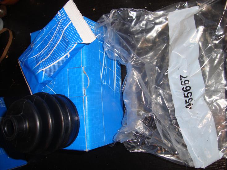

ik besluit om het anders aan te pakken, :roll: niet bepaald een sportwagen maar de hoesjes van een suzuki Alto of ander klein aziaatje hebben de goeie maten om ze er buiten overheen te zetten.... :shock:

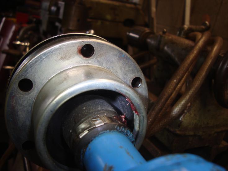

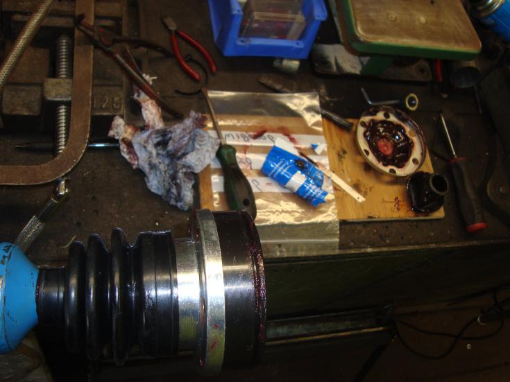

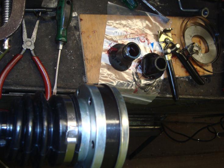

oude wel wegsnijden zodat er een grote ruimte voor het vet ontstaat, nieuw vet erbij, lekker smerig klusje altijd dus ook geen fototoestel vast kunnen houden.... 8)
de montagevlakken ontvetten en met goeie klembandjes de boel weer vastzetten.
En nou ga ik er vanuit dat dit toch n paar jaar lekvrij mag blijven.... :D

Dat ziet er prima uit Do! Volgens mij moet dit wel even mee gaan. Is dit een python drive? Dan ben ik ook geïnteresseerd in de parts nummers. En misschien wel meerderen....
Re: En nou ben ik het zat !
Jup , Pythondrive.....SKF ashoes VKJP3040 te verkrijgen bij elke automaterialenzaak "op de hoek" bruto €19,10 ex p/s

Hier precies het zelfde, thanks voor de info, ga ook deze hoezen bestellen.

Meet wel ff de diameter op waar die hoes overheen moet schuiven , die van mij was 68 mm . Gr Do
