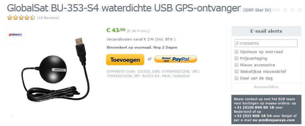

Jo,
prijzen in Nederland variëren van € 44 tot € 85
expansys;
Marine discounter; (doet z'n discounter naam geen eer aan)
bij DX.com € 28 wel een levertijd van ca 3 weken.
expansys;

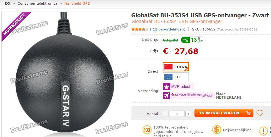

Als je geduld hebt kan je hem ook via DealExtreme bestellen:
http://www.dx.com/p/globalsat-bu-353s4- ... 3aIejU2CNo
Dan is de prijs 28,17 euro. Let wel er bestaat een kans dat je invoerrechten moet betalen. (Dat moet boven de 22 euro maar alleen als jouw pakje ertussen uitgehaald wordt bij het inklaren)
Deze werkt goed met Windows 10. Wel iedere keer dezelfde USB poort gebruiken op je pc/laptop gebruiken. (De muis wordt via USB als een COM poort zichtbaar bijvoorbeeld COM4, op een andere USB poort wordt het dan wellicht COM5. In je navigatie programma stel je de in dat je gebruik maakt van COM4. En dan werkt het niet als je een andere USB poort gebruikt die dan COM5 is)
