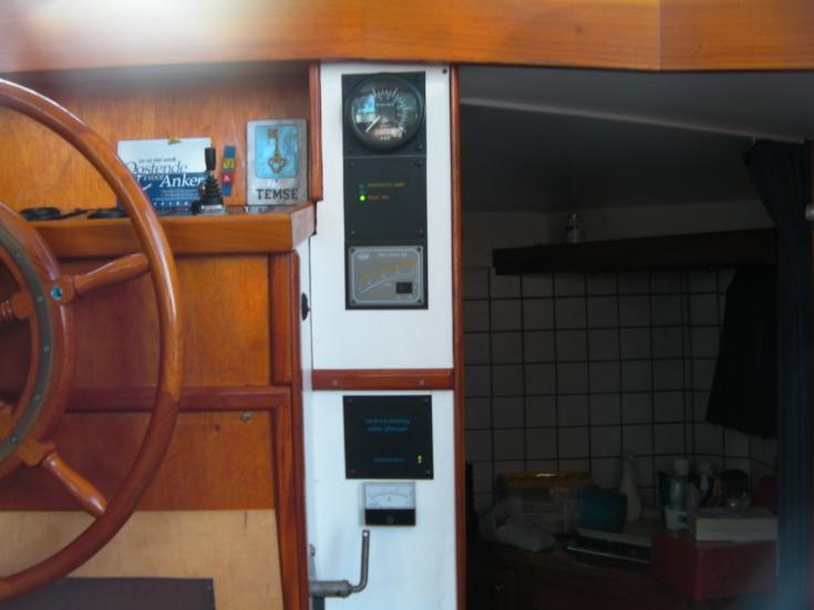

Op de IJunnel 1 liggen 2 x 50 Watt in serie en 2 x 70 Watt in serie zonnepanelen de twee sets zijn dan weer parallel geschakeld.
Dus 240 Watt bij 24 Volt.

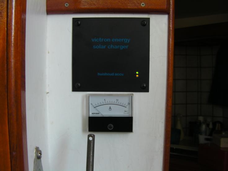

De MPPT regelaar werkt nu al aanmerkelijk beter als de oude PWM regelaar.

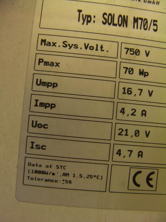

De foto is van de 70 Watt panelen, aanschaf in 2008.
Wat is het meest slimme?
De 70 Watt panelen vervangen voor 100 Watt en zo 60 Watt meer vermogen aanbrengen?
En de Vmmp voltage naar boven brengen van 33,4 Volt naar 36 Volt?
