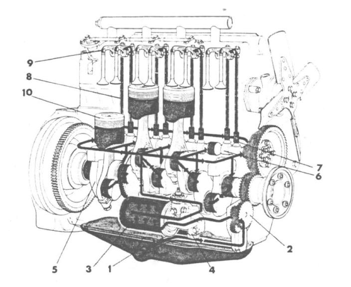

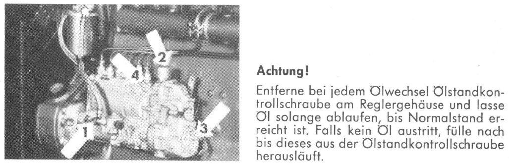

frank schreef:Dan de rest en daar worden we niet blij van. Brandstofpomp naar de galemiezen, injectors idem, geen smeerolie dus ergens een verstopping in het systeem.
De brandstofpomp heeft een autonome smering. Het dopje bovenop de brandstofpomp is de olievuldop. Uit de handleiding:
Uit het werkplaatshandboek:
