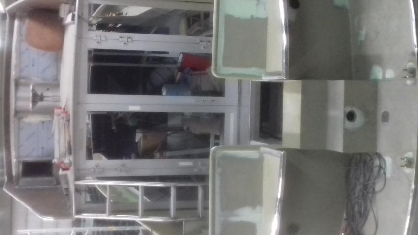

zijn nu begonnen aan vaste trap naarflying bridge

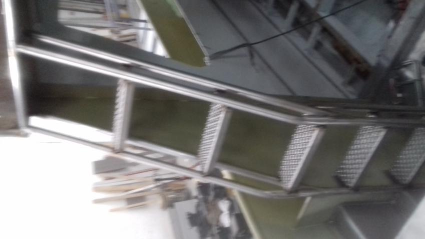

Bericht door edorem »
de trap van af de zijkant sorry voor foto op zijn kant en kwaliteit van de foto s . gr. Edorem

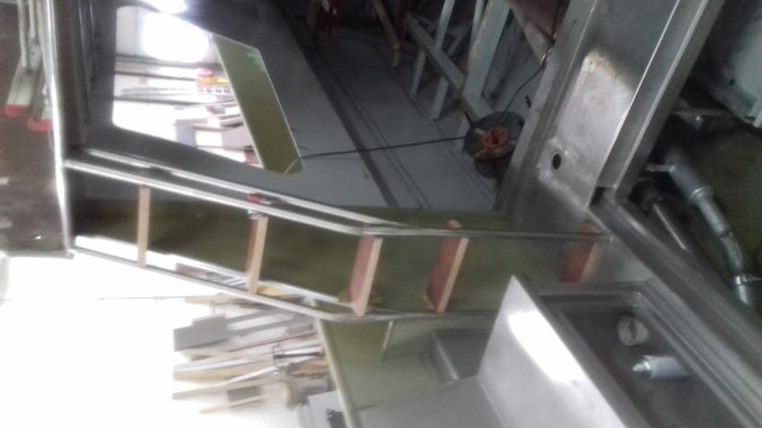

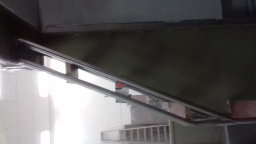

Inderdaad Baschinist is kleine ontluchting ik heb ze besteld , als ik ze heb plaats ik wel foto met de maat erbij. Nu zal ik nog 2
foto s plaatsen van trap .

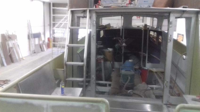

Goedenavond allen ben weer een klein stukje verder, aluminium achter pui pas gemaakt nu zijn alle veranderingen aan casco klaar en begint het
afwerken en inrichten gr. Edorem .

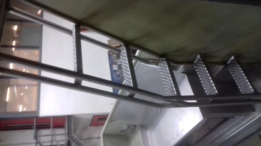

Nog een laatste up date van de gedane werkzaamheden heb nu van het onderschip de primer geschuurd en grijs gelakt
