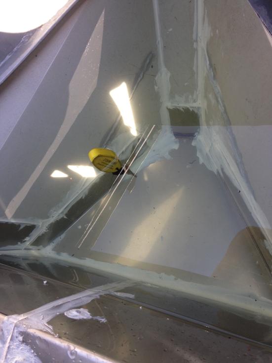

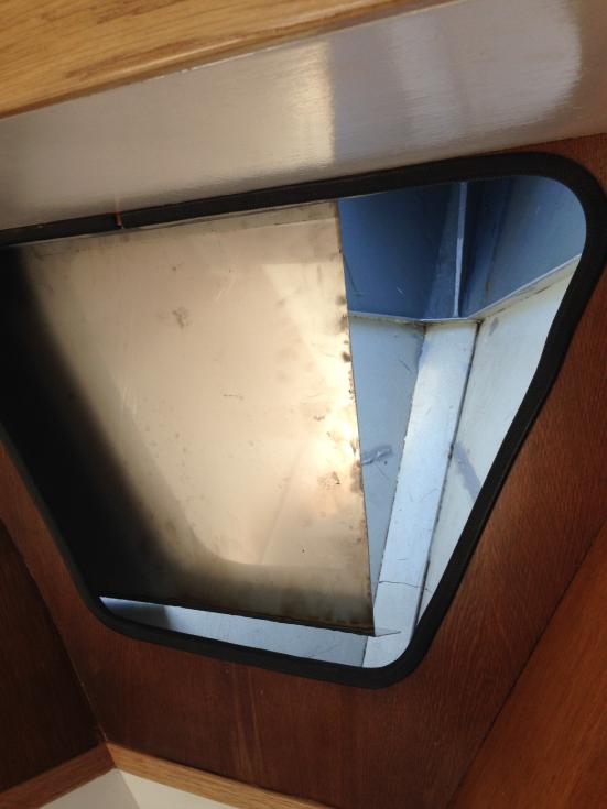

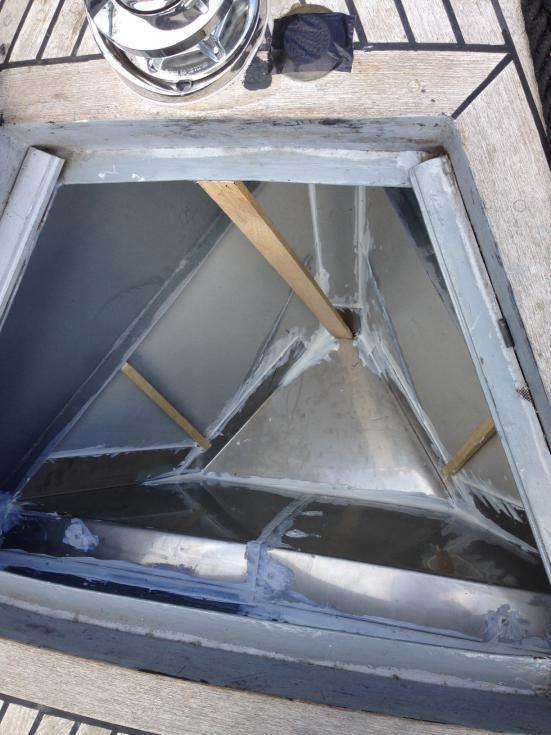

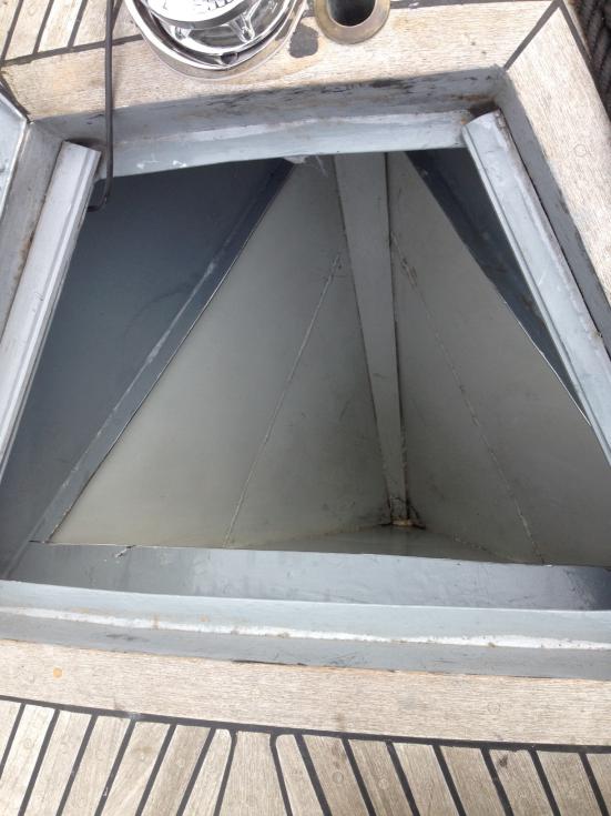

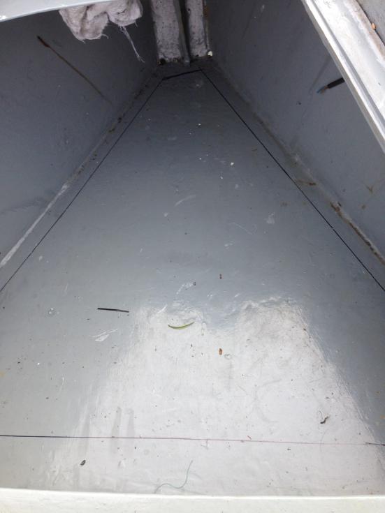

Dit is de ankerkettingbak vloer. 4mm dik staal. De slijptol erin en je krijgt een gat.

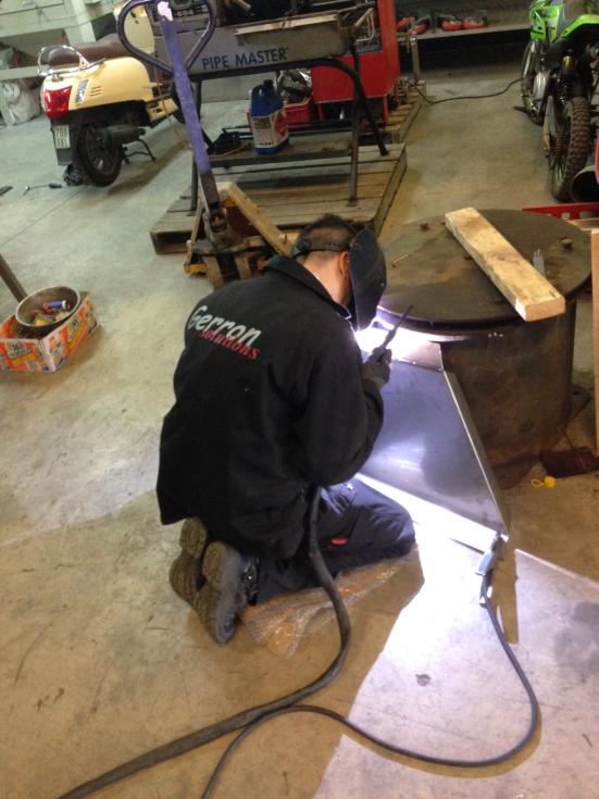

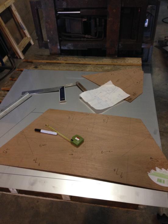

De geslepen randen goed in de verf zetten. Van triplex heb ik mallen gemaakt en die overgezet op het rvs.
Met een haakse slijper met een millimeter dun schijfje vlieg je zo door het staal. Even uitkijken dat ik de randen de goede kant op buig met een zetbank. Hier en daar moet een randje ertegenaan gelast worden omdat je geen 3 zijkanten dezelfde kant op kunt zetten. De jongens van Gerron Sollutions uit Cuijk draaien daar hun hand niet voor om.
Als eerste de achterwand gemaakt. Die moest uit 2 delen omdat hij niet uit 1 stuk gemonteerd kon worden

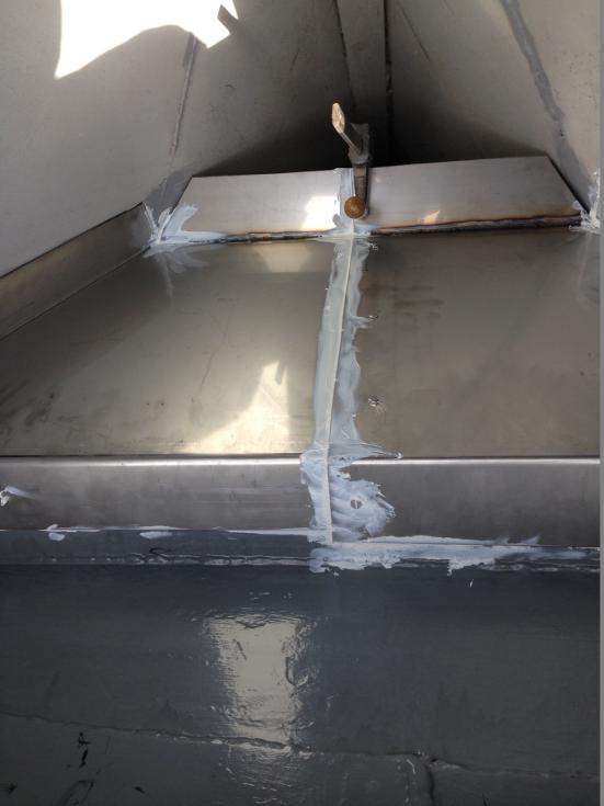

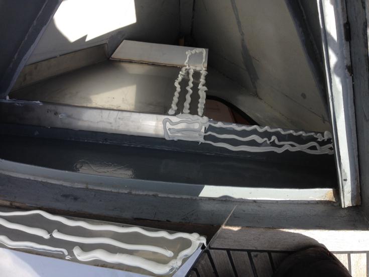

Deze foto is van binnenuit gemaakt. De eerste plaat zit ertegen aan. Met Bison gelijmd.
De boel inkitten en de volgende kan ertegen aan. Aan de bovenkant heb ik voor de stevigheid enkele parkertjes geschroefd. Ook de vertikale platen hebben een parker gekregen. Aan de binnenkant heb ik een paar steunlatjes gezet zodat de platen tijdens het drogen mooi op zijn plaats blijven.
Alle overlappingen zijn 8 cm breed.
Tijdens het drogen heb ik de mal van de bodem gemaakt, en nadat die op maat was, de boel weer lekker vol in de lijm en de bodem tijdens het drogen op zijn plaats gehouden door een extra latje
De volgende dag als eerste enkele 10 tallen liters water erin om te kijken of hij geheel waterdicht is.
Na het wegpompen van het water heb ik een paar afvoer gaatjes geboord en een groot gedeelte 2x in de bilgeverf gezet.
Nu komt er een bekeding in van kunststof platen. Een soort zwart rubber plaat van een vrachtwagenachterbandspatlap.
Daarna kan de nieuwe ketting erin!

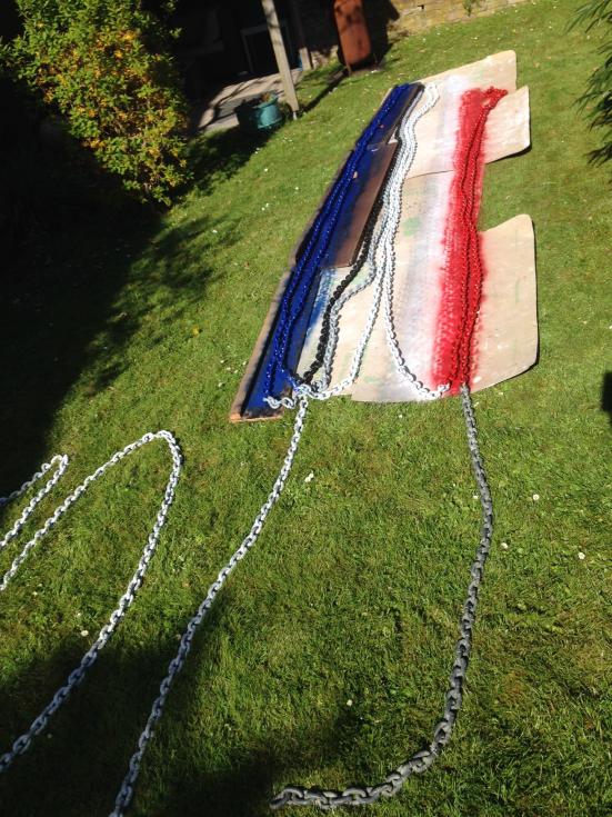

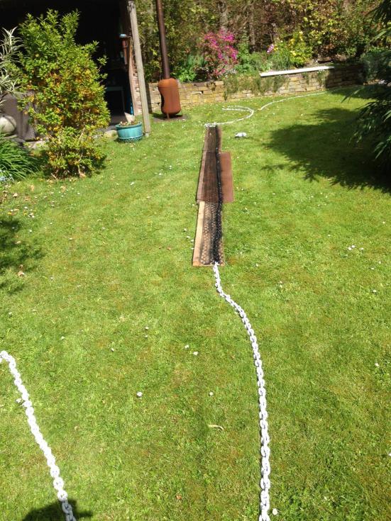

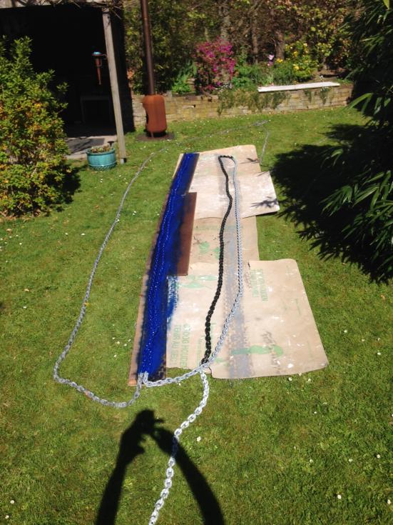

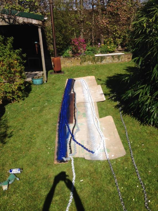

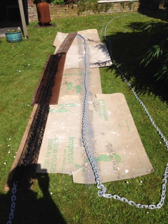

De ketting heb ik nog even met verschillende kleuren spuitbussen bewerkt. Dan kan ik tijdens het ankeren zien hoeveel ketting ik uit laat lopen.

Heerlijk, de gekozen oplossing prettig in beeld gebracht. Dank je daarvoor.
Nog 1 vraag, je hebt loosgaatjes geboord, maar waar loos je nou op? Direct naar buiten of op je bilge?
Kleurige ketting. Ik had wel eens gehoord dat je een schakel kon verven om de lengte te kunnen inschatten, maar een kleurcode voor de hele ketting is natuurlijk ook mogelijk!
