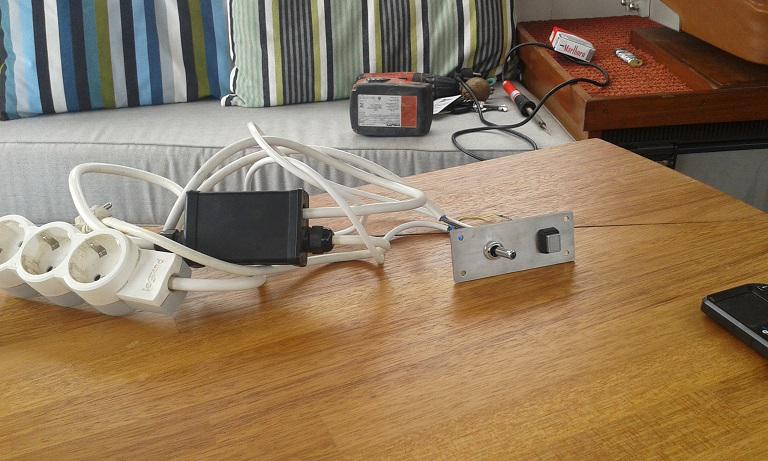

Galvanische scheiding zit er bij mij niet tussen, ik hoop maar dat het goed gaat. Vandaag het hele handeltje ingebouwd.

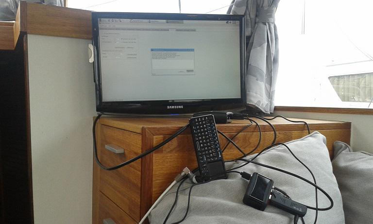

De ingrediënten, op de achtergrond Openplotter bezig de RTLSDR te calibreren. USB hub, RTLSDR, toetsenbordje, RPI, achter de tv ligt nog verstopt een GPS-muis;
Paneeltje om het ook zonder toetsenbord of muis af te kunnen. Powerswitch + shutdownswitch rechtstreeks aan de GPIO. Als de shutdownswitch word ingedrukt word er een script in Openplotter geactiveerd zodat Openplotter op een nette manier word afgesloten. Vervolgens met de powerswitch de spanning eraf halen zodat er geen sluipverbruikers aan blijven staan;

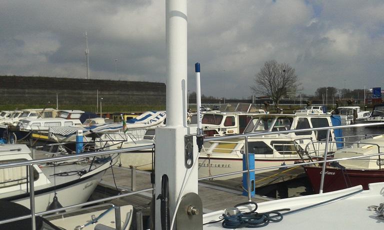

Mini marifoonantenne voor AIS ontvangst;

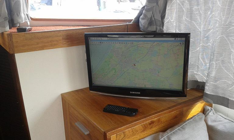

Ingebouwd en klaar. Schakelaarpaneeltje ingebouwd en verstopt achter de tv. Hier OpenCPN met een .kap kaartdeel omdat er voor ons gebied geen ENC kaarten beschikbaar zijn;

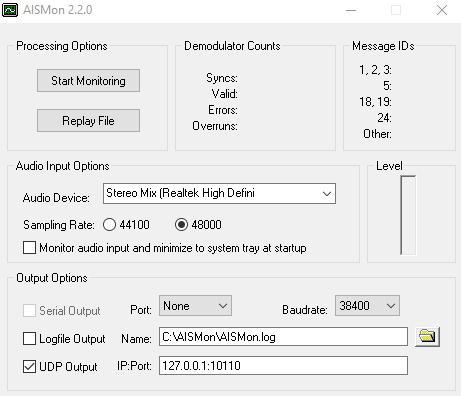

als ik via SDR sharp de AIS signalen filter dan lijkt dit goed te gaan. dan voldoet het aan de youtube filmpjes die daar over zijn. echter bij AIS-MON krijgt ik niet dat het balkje rechts aangeeft dat ik AIS ontvangst heb. dus ben ik niet zeker van mijn zaak. Als ik via OPEN CPN een verbinding maak van UPD zoals door iedereen wordt geadviseerd op 127.0.0.1 met poort 10110 of 4159 zie ik helaas nog niet verschijnen. nu werd er in het begin al geroepen dat je veel geduld moet hebben. dat heb ik van nature wel maar dit vergt erg veel geduld.

hoe weet ik dat ik signalen ontvang die voldoen aan AIS ? frequentie is juist ingesteld ik zie de waterval lopen als ik in een druk AIS gebied lig. hoe kan ik de AIS ontvangst monitoren zelf dacht ik met AIS-MON daarmee moet je de ontvangen AIS signalen kunnen "tellen" helaas de tellers slaat niet uit.(level indicator moet verder uitslaan dan 1 streepje.)
daar begint het dus al; dit klopt naar mijn idee niet. iemand tips ?
2e ontvangen AIS signaal breng ik over naar een UPD met Poort nummer
Er wordt aangegeven dat we AIS via UDP 127.0.0.1 en poort 10110 kunnen lezen. maar hoe weet ik dat het AIS signaal er op dat adres er is ingestopt ? hoe kan ik op mijn PC zien waar de AIS informatie "zweeft"

- Logfile aanzetten in AISMON zou wat bruikbare informatie op moeten leveren, alleen geen idee wat daarin hoort te staan.

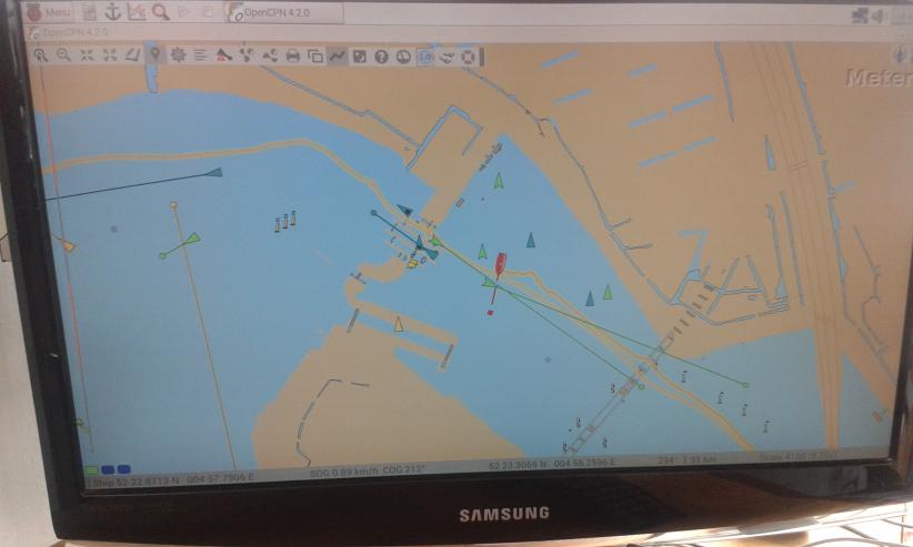

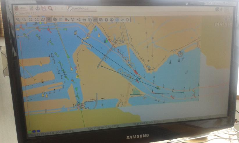

Fotootjes gemaakt met de foon wachtend voor de Oranjesluizen. Rood is ons scheepje, de pijlen zijn de AIS schepen rondom ons. Een streep met bolletje geeft de koers en snelheid aan van het andere object. Word de pijl rood dan lig je op ramkoers. Is er geen streep met bolletje (o.a. rechtsboven) dan ligt het schip langs de kade, als optie kun je die schepen weglaten van je scherm.
AIS ontvangst met de antenne in een staand mastje werkt prima nu! Wachtend voor de Oranjesluizen kon al het AIS verkeer gevolgd worden tot ver voorbij het Centraal Station. Op het IJsselmeer was de ontvangst nog een stukje verder. Ook op Opencpn via een Raspberry Pi is weinig aan te merken, 2 minpuntjes ontdekt. In- en uitzoomen op een kaartdeel gaat traag en de RWS kaarten hebben geen diepte informatie (op Zeeland na).
