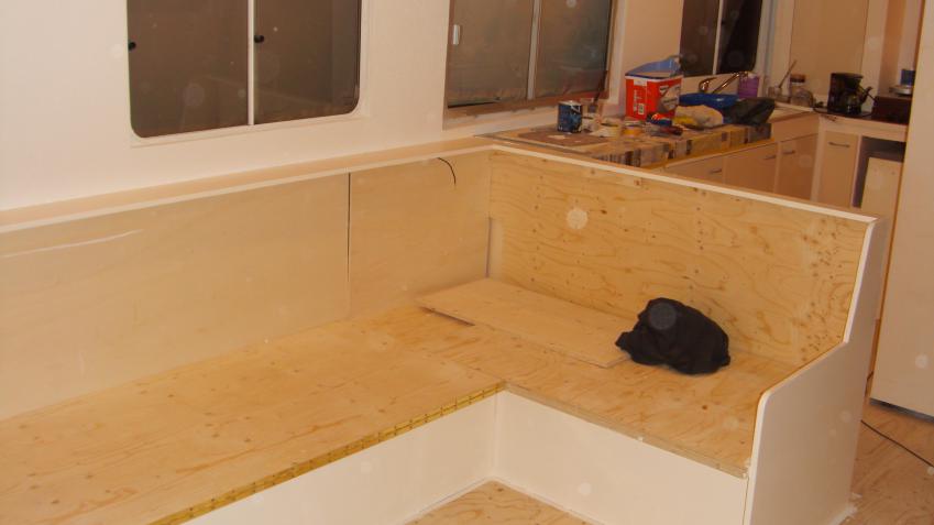

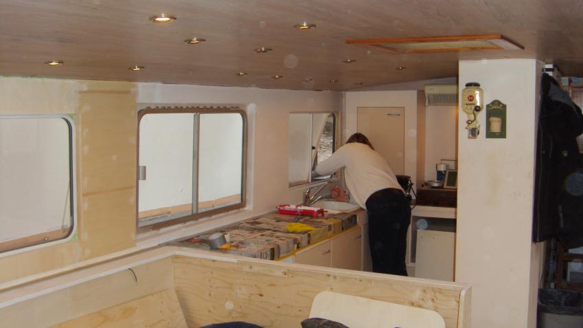

Dacht eerst, waarom heeft ie nou een cm meetlint op kopse kant bank zitting gemaakt, maar het is een pianoscharnier. :lol: (lijkt net zo)
Je gaat lekker vooruit.
Gaan er geen kledingstukken worden opengehaald aan dat pianoscharnier? Of wordt dat afgedekt met 'presenningband'?
Het wordt wel heel erg mooi allemaal.

De bedoeling is om het piano scharnier mee te stofferen. Een andere manier om hem netjes en makkelijk af te dekken kon ik niet vinden.
En dan doen we voor het zicht hetzelfde in de andere hoek.
Dat is idd wat ik bedoelde. Een stevige stof/canvas over het scharnier, beetje overmaats, eventueel eerst in het midden met het strijkijzer een vouw erin persen, zodat het bij het omklappen van de bank naar buiten wegvouwt en niet tussen het scharnier kruipt.

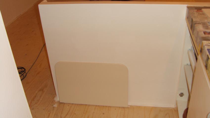

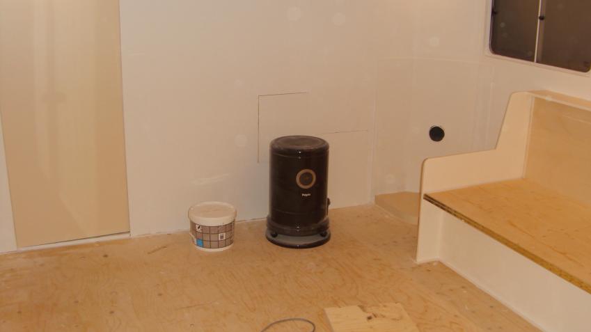

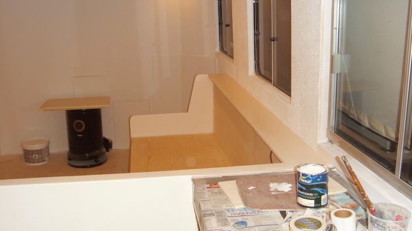

De roller en de kwast hebben niet stil gelegen.
Morgen eerst de kachel schoon en weer op zijn plaats,en dan indeling voorschot gaan maken.
Ik wil daar niks op de grond hebben ivm de luiken van douchetank en afsluiter vuilwatertank.
Gr Louis.

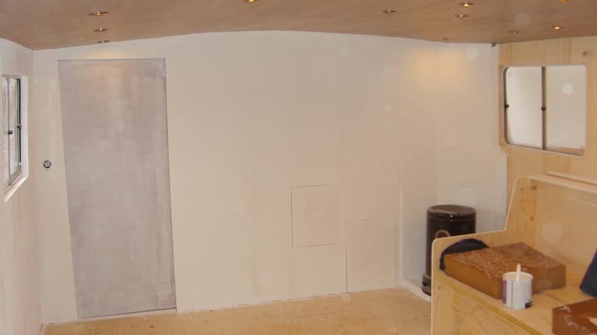

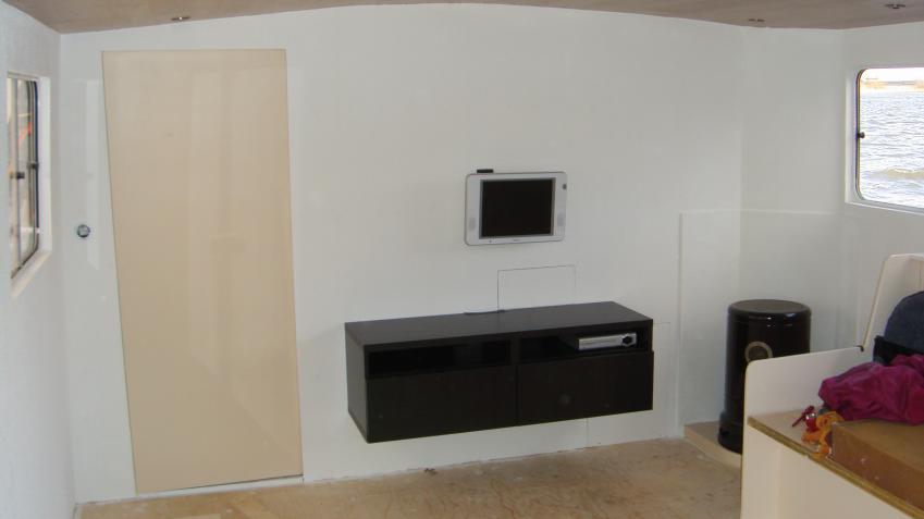

Het gaat niet meer zo hard maar terugkijkend zijn de verschillen erg groot.
Gr Louis

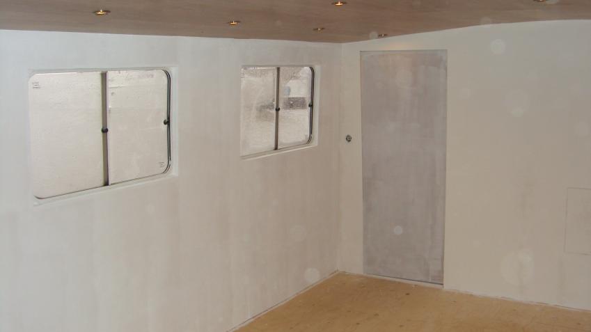

Erg mooi hoor!
Hoe heb je die underlaymant aan de wand afgewerkt? Glasvlies/gesausd of geschilderd? En hoe dik was dat underlayment? 9mm?
Aqua Domus
Berichten: 389
Bericht door Aqua Domus »
De underlaymant is alleen gesausd.
Voor de hechting wel voorstrijk gebruikt en de naden met stukband afgeplakt.
De plaat is 18 mm dik omdat er van alles aan komt te hangen.
Ik wilden de vloer vrij houden om makkelijk bij de luiken van de douchetank en afsluiters te kunnen komen.
