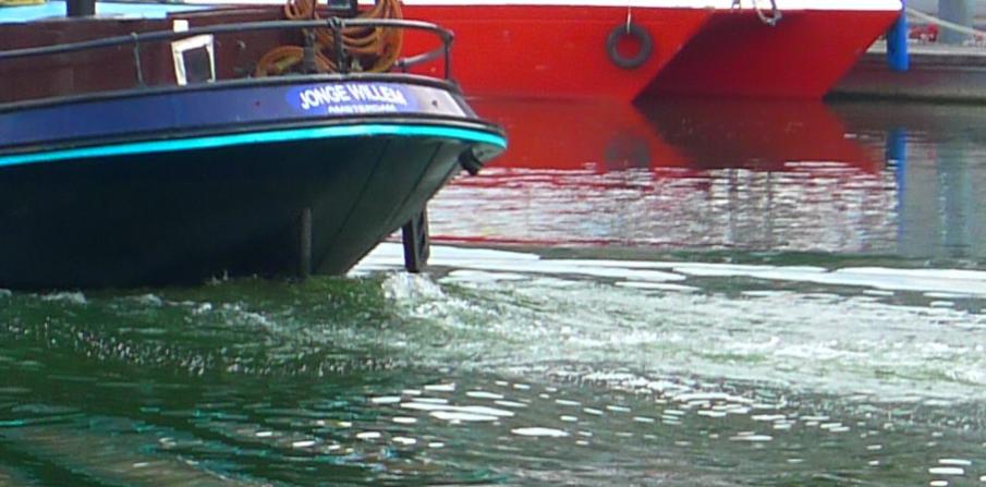

Punt 1 uit de door Wim opgediepte aanbevelingen om walmen tegen te gaan is het verhogen van de compressie. Dat is gebeurd met mijn 575 bij de grote revisie, nu alweer 9 jaar geleden.
Toen werd bij het vlakken van de kop iets meer materiaal afgenomen dan alleen voor het vlakken nodig was. Dit, zo vertelde men mij, om walmen te helpen voorkomen.
Uiteraard valt niet te bewijzen dat alleen die compressieverhoging tot het gewenste resultaat heeft geleid -de algeheel verbeterde gezondheidstoestand door revisie zal zeker ook een rol spelen- maar een feit is dat de motor sindsdien eigenlijk alleen nog wat walmt als de motor koud is, of als de hete motor wordt herstart na een korte rustperiode, bijvoorbeeld na afloop van een schutting. In beide gevallen houdt het walmen snel op.
Ze zeggen wel eens, without a picture it didn't happen, dus bij deze:
