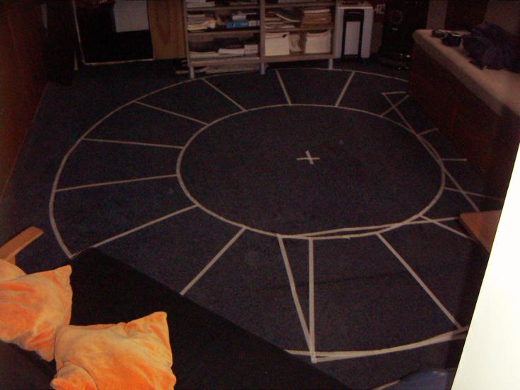

Dan wil ik voor de nieuwe vloer er in gaat een carrousel onder de vloer .
Dit word gewoon een rondrijdende voorraad kast.
En zo groot moet hij ongeveer worden.

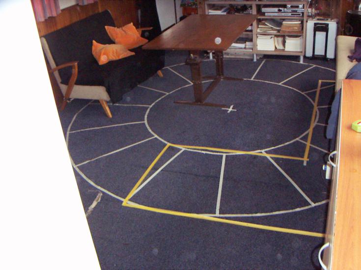

Vanuit de keuken in de rugleuning van de bank komt het toegangsluik.
De bank is het gele lijntje .
De totale omtrek word ongeveer 3 meter .

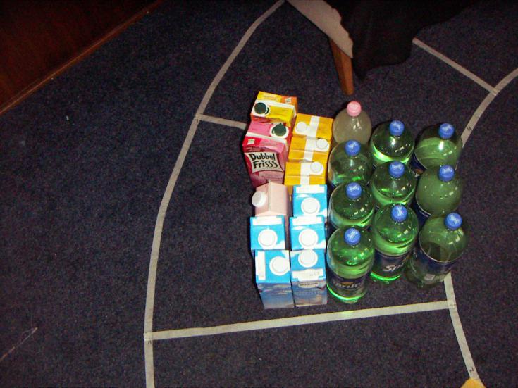

De vakken worden tussen de 35 en 40 cm hoog wat genoeg is voor 2 liter flessen.
En zo komen er 15 vakken .

En inderdaad er gaat makkelijk 40 liter of meer in een vak dus verdeling van het gewicht is we aan te raden.
