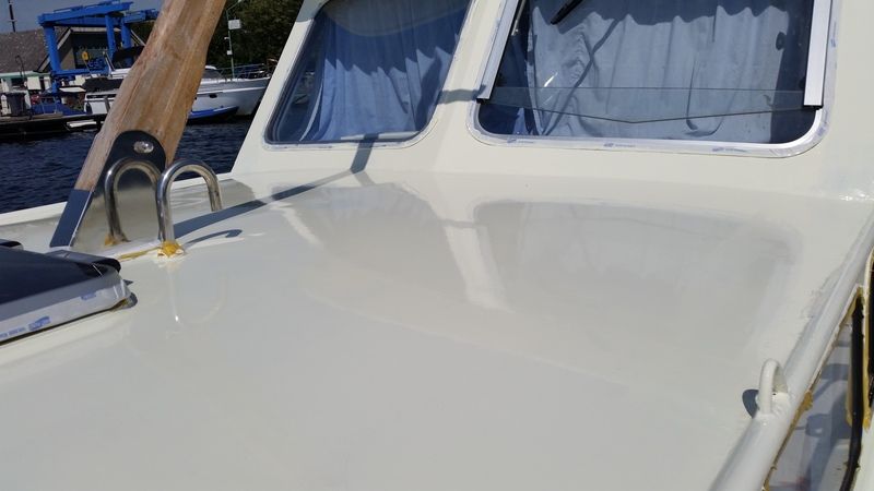

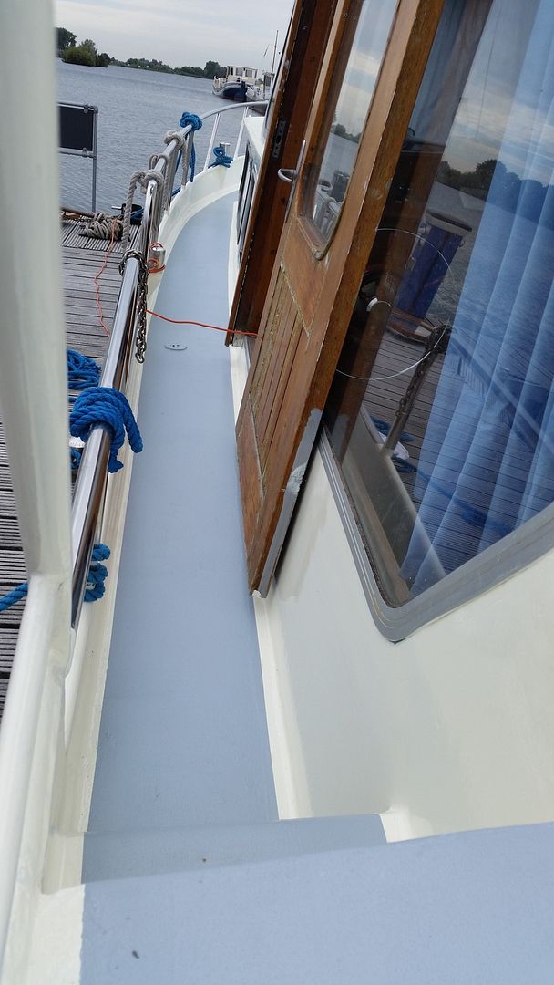

Uiteraard heb ik met dit mooie weer niet stilgezeten,
de ontelbare kleine roestplekjes (vermoedelijk van een buurman die heeft staat slijpen), en de paar serieuze roestplekken zijn natuurlijk een doorn in m'n oog.
Dus flinke bestelling gedaan aan verf, epoxyplamuur, compass lak voor de deurtjes, bilg verf, antislip dekverf etc etc.
Vervolgens met een perago schijf en/of de roterende staalborstel op me accu tolletje aan de slag gegaan,
daarna alles in de owatrol CIP gezet.
Mooie vlekkenboot krijg je dan
Vervolgens alles geplamuurd,geschuurd, en in een laag jacht primer gezet,
Daarna aflakken
Uiteraard moeten er (minimaal) 2 lagen op, ik denk dat ik er 3 doe.
Momenteel zit de eerste laag erop, begint al mooi te glanzen
Morgen de 2de laag erover, dan woensdag de gangboorden voorzien een mooi vers antislip laagje.
De 3de aflaklaag komt daarna.
Woensdag plaats ik ook 1 nooddeurtje, gaat het deurtje mee naar huis, kaalmaken en opnieuw lakken.
Tevens het mastje mee naar huis om te lakken.

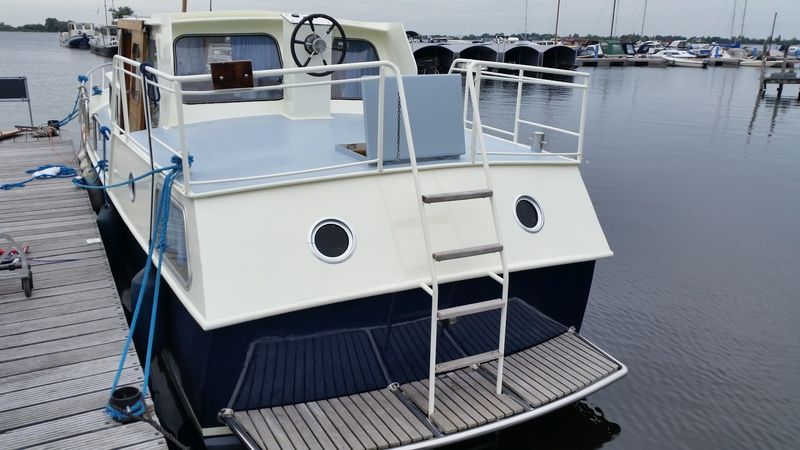

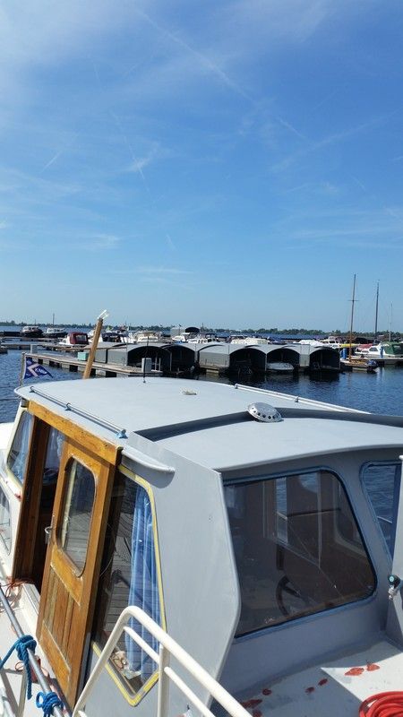

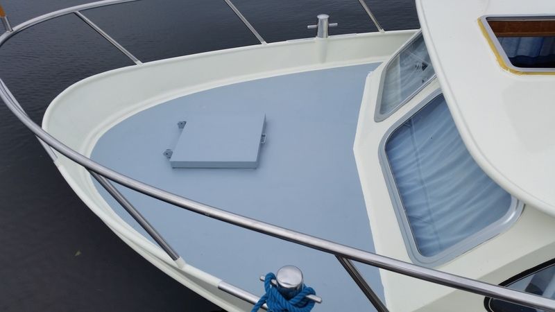

En weer een stap verder,
schilderwerk voorzien van 2 / 3 lagen verse lak.
Dekken voorzien van antislip verf ( de vrouw wilde grijs, vond ze mooier dan een beige dek )
Op dit moment zitten er 2 nooddeuren in (lees plaat hout) om de buitenzijde kaal te maken en opnieuw te voorzien van lak lagen.
Tevens de maten opgenomen om een offerte te vragen voor vervanging van de 2 achterramen van de stuurhut,
deze zitten nog in rubbers, en wil ik net als de rest aluminium hebben, twijfel alleen nog of ik ze schuif/klapbaar of gewoon dicht wil.
(nee ik heb niet op het rubber geklodderd, dat is nog een stukje afplaktape)
