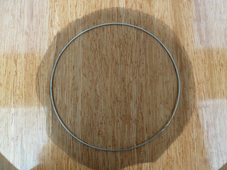

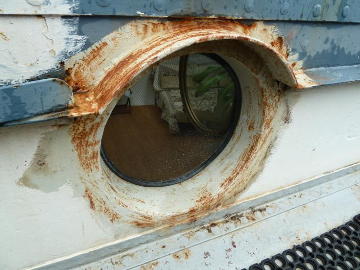

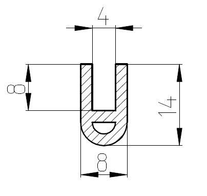

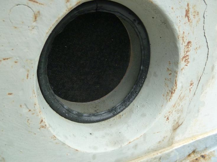

De Iris heeft aardig wat patrijspoorten en daarvoor wilde ik horren.

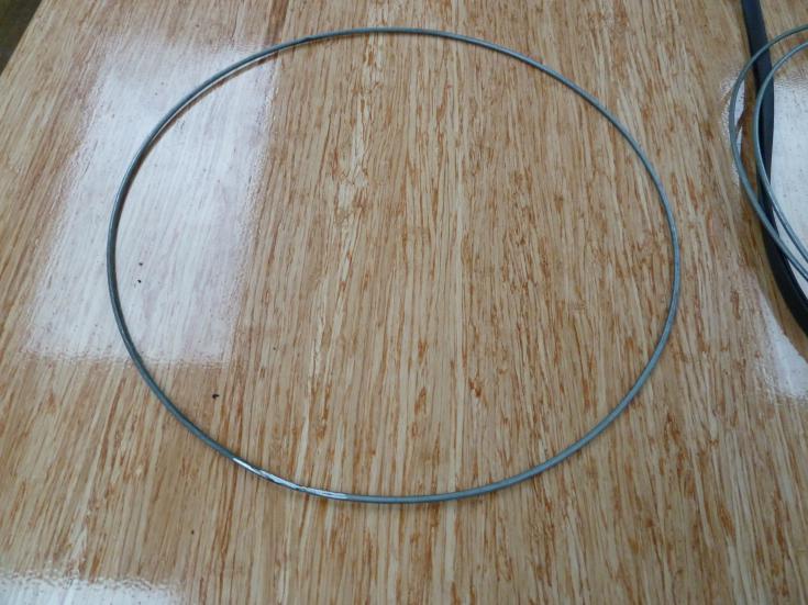

Ik had wat 4 mm staaldraad, horrengaas en rubber profielen besteld
Het staaldraad rondgetrokken over gasflessen / bolders / lieren tot ik de juiste diameter had en toen gelast met een hele dunne elektrode:

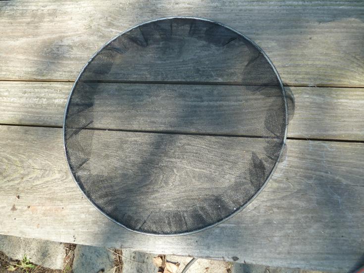

dan wat horrengaas knippen en erom heen spannen:
Dan het rubber eromheen:

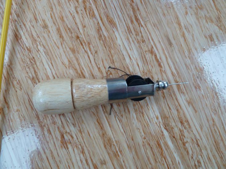

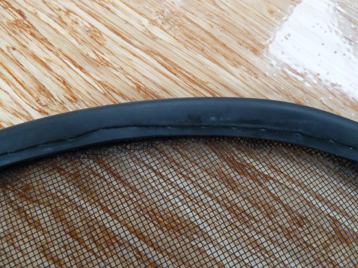

Om het rubber eromheen te zetten moet je door twee lagen rubber heen stikken, niet iets waar ik iemands naaimachine aan wou opofferen.
Volgens mij heet het ding een zeilpriem, om zeilen mee te repareren dus :)
detail:

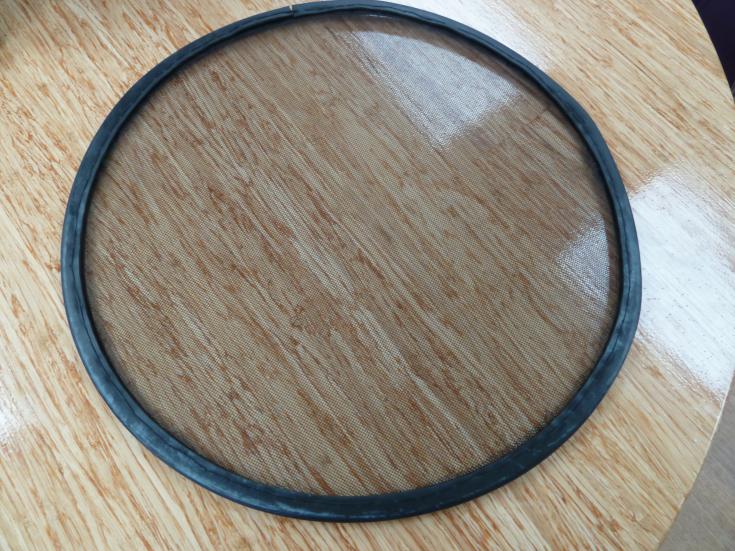

Eind resultaat:
jaja, kan wel een likje verf gebruiken :)
En de kleinere versie:
In eerste instantie had ik er een gemaakt zonder de metalen ring te lassen. Maar omdat de patrijspoort conisch is (afwatering) werkt die zichzelf los. Nu het gelast is blijft het prima zitten. Als de patrijspoort niet conisch is is het misschien wel beter om niet te lassen omdat anders de diameter erg precies moet zijn.

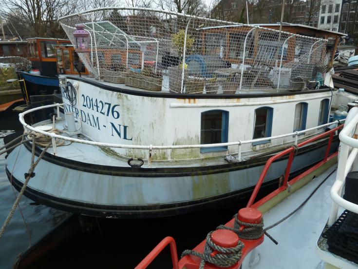

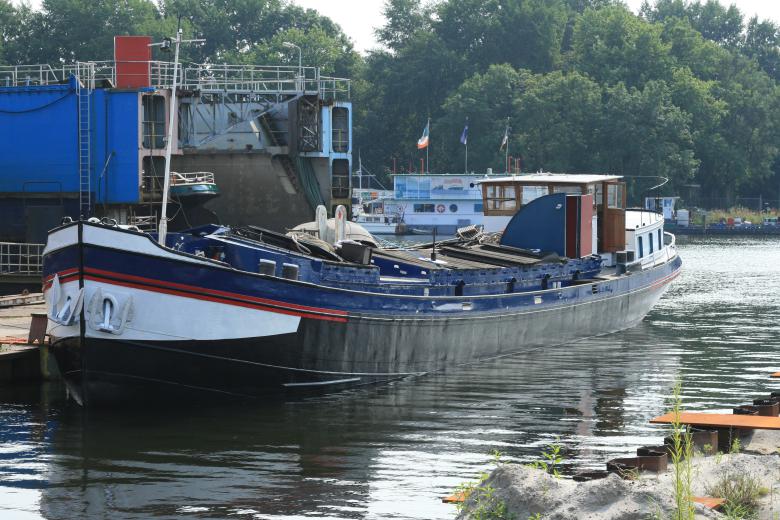

Tijd voor een werfbeurt!
Afgelopen Juli konden we na veel voorbereiden naar de werf en zijn daar twee weken gebleven. Het volgende moest gebeuren:
• Knippen en scheren en alles schilderen
• CVO keuring
• Dieseltank en standpijp aan stuurboord zijde van de machine kamer verwijderen

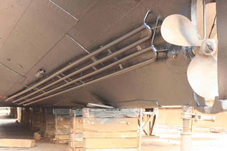

• Kimkoeling aanbrengen
Bij aankomst direct begonnen allerlei spul bovendeks los te slijpen dat we niet meer nodig hebben, waaronder twee kraantjes halverwege de den. Dit is op een werf toch een stuk makkelijker dan als je naast het mooie scheepje van de buren ligt. Nu zit er aan dek eigenlijk niets meer dat er oorspronkelijk ook niet zat, behalve de ingang naar het ruim. En die blijft nog wel even.
De CVO keuring ging prima, dit heb ik het afgelopen jaar ook rustig voorbereid met een checklist. Er zijn nog wat losse eindjes, maar dat mag ik oplossen en dan foto’s sturen. De diktemeting was prima in orde. In vergelijking met de vorige kon ik geen achteruitgang vinden.

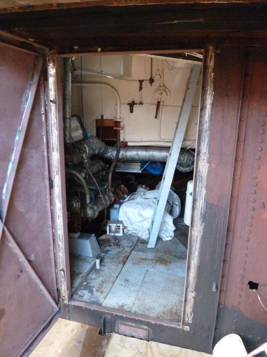

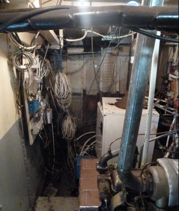

Hier een plaatje van de machinekamer zoals het was, vanaf bakboord naar stuurboord. Links het machinekamerschot tussen MK en woongedeelte (ruim)
De pijp in de hoek en de tank met het grote mangat moesten weg om ruimte te maken voor toekomstplannen (zie vorige berichten). Dit vereiste aardig wat acrobatiek want de dieselkachel (tussen tank en motor) kon wel een stukje verplaatst worden maar niet veel. Gelukkig hadden de jongens van de werf allerlei trucjes om het geheel er op chirurgische wijze uit te slopen.

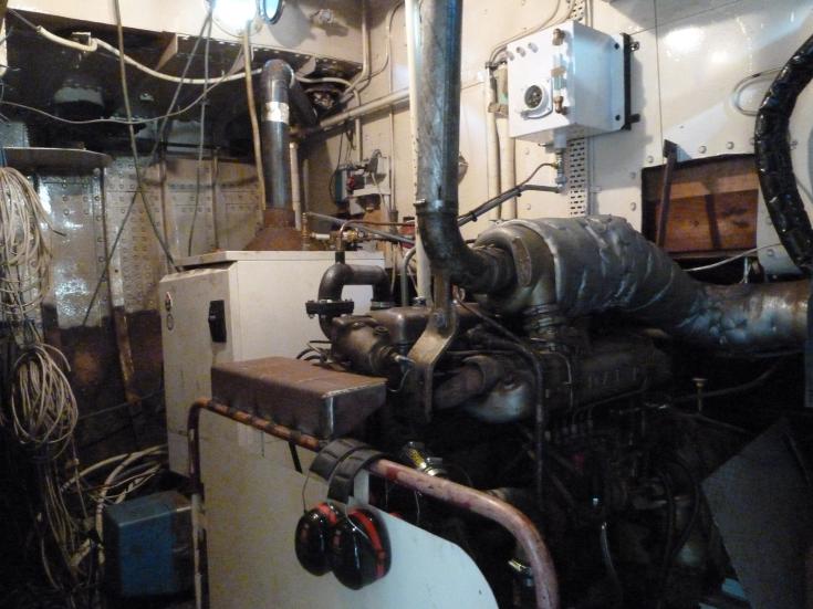

De motor heeft op bovenstaand plaatje nog interkoeling. Links onder het openstaande vloerluik is de wierpot te zien, en op de motor zit het koelwaterexpansie vat.

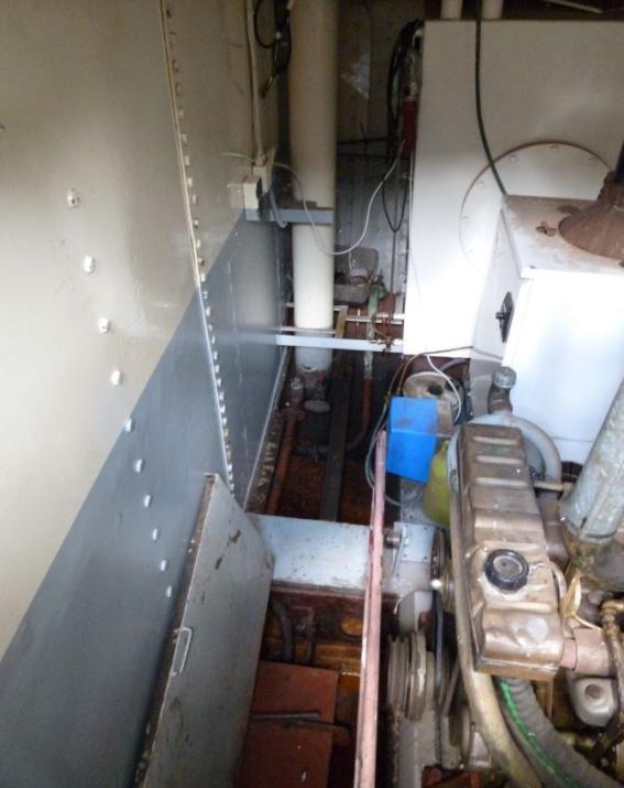

Hierboven de bbakboord zijde van de motor met de interkoeling en het pijpwerk van het buitenboordwater. Dit moest zoveel mogelijk weg zodat er een gang naar de roef gemaakt kan worden naast de motor.
En dat is zo geworden:

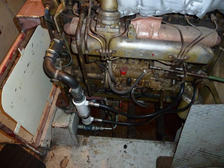

Het kleine witte koelertje is voor de smeerolie. Er is nu aanzienlijk meer ruimte om bij de motor te komen. Vooral de brandstofpomp is makkelijker te bereiken.

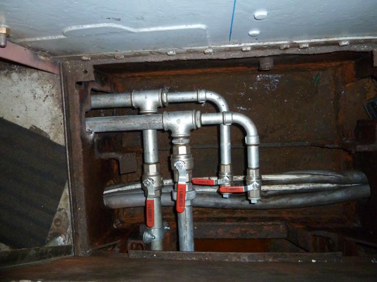

Waar eerst de wierpot zat zitten nu de aansluitingen naar de pijpenbundel buitenboord:
De twee afgedopte aansluitingen rechts zijn voor een toekomstige generator.
Aan stuurboordzijde van de motor is er een koelwaterpomp verdwenen, maar wel een en ander aan pijpwerk voor teruggekomen inclusief een glimmende koelwaterexpansietank.

Aan de buitenzijde de nieuwe pijpenbundel:

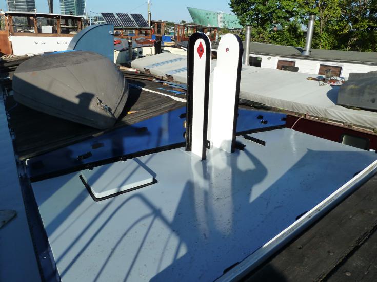

En toen moest de hele buitenkant. Zo is ze geworden:
Roef voor:
Roef na:

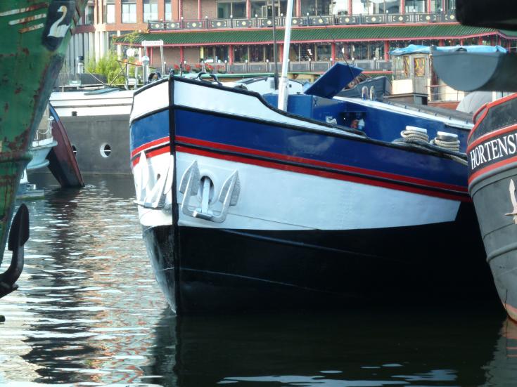

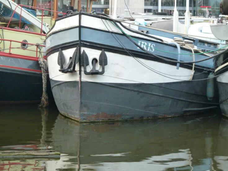

Boeg voor:
Boeg na:
De ankers zijn zilver geschilderd, is het toch een beetje alsof ze sterwielen heeft.

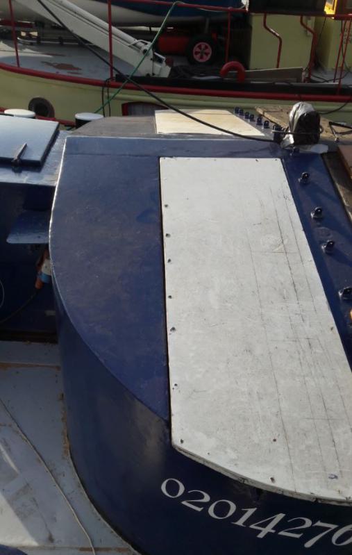

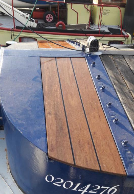

Mastdek voor:
Mastdek na:

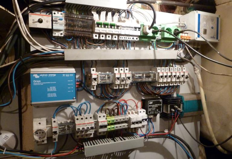

Het electrisch systeem was hoognodig toe aan een opknapbeurt.

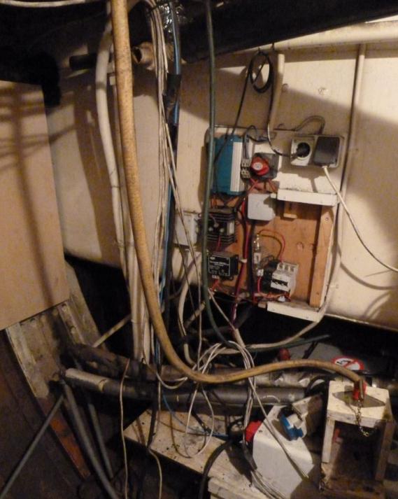

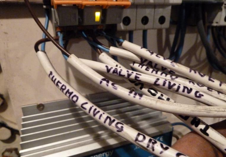

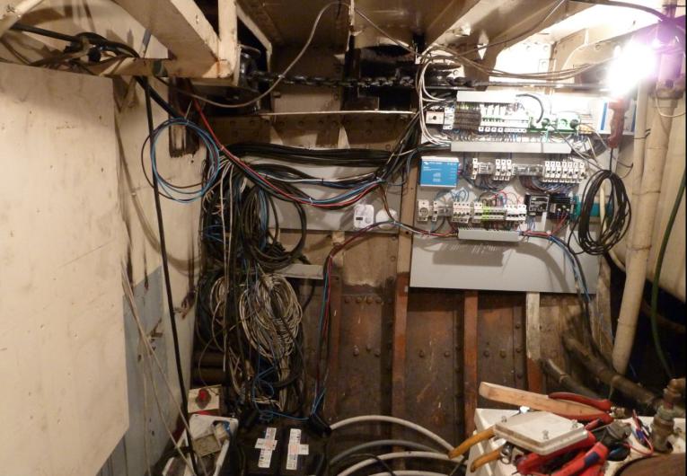

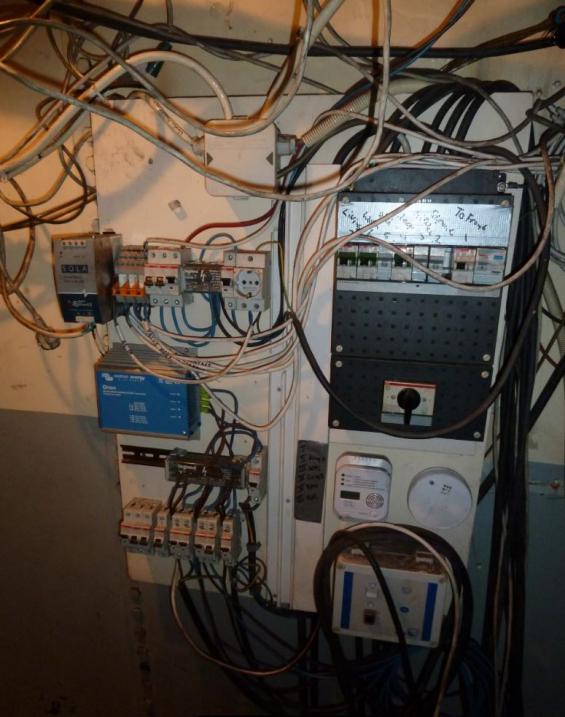

Bij het intimmeren van het ruim is alle bedrading naar de machinekamer geleidt, daar hebben we een tijdelijk paneel gemaakt:
Rechtsboven de 240 Volt stoppenkast. Links daarnaast het 24 volt gedeelte en de relais (MV) voor de verwarming.
Linksmidden de Victron DC-DC converter voor het 12 Volt gedeelte, met daaronder de 12 volt verdeling.
Rechtsonderaan de besturing voor de strontpomp.
Aan de andere kant van de machinekamer tegen het schot van de roef het 24 volt gedeelte voor de motor en de hydrofoor:
En van een afstandje zag het er zo uit:

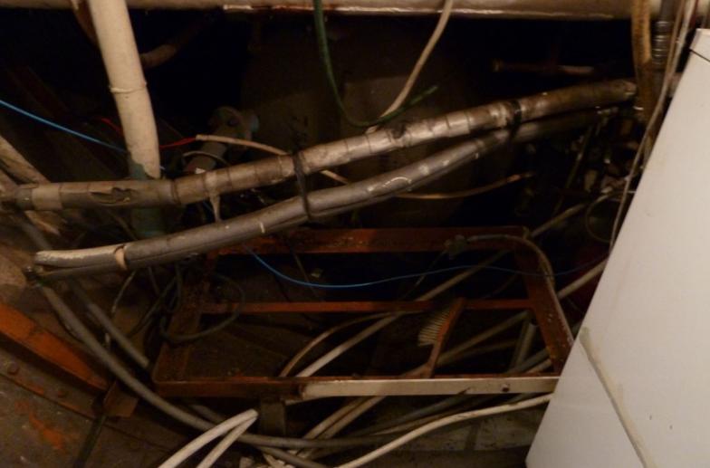

Met aan stuurboord onder het tijdelijke electrische paneel een groot gat naar de bilge:

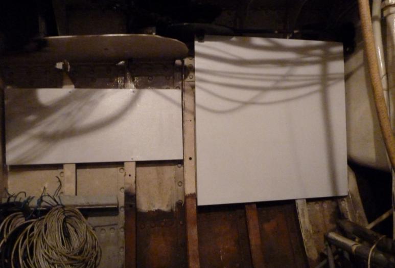

Eerst maar eens twee paneeltjes aan de SB wand hangen. Een voor de schakelaars en een voor de bedrading:
Eerst netjes grijs schilderen voor een netter resultaat.

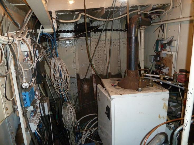

Wat foto's maken van de huidige situatie, scheelt uitzoekwerk:
Alles op de nieuwe plek geinstalleerd:
Bovenste rij 240 Volt en kachelaansturing
Middelste rij 12 volt
Onderste rij 24 volt
Nu alles nog netjes labelen zodat ook andere mensen weten waar alles voor is.
Overzichtfoto:

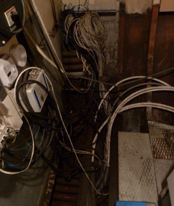

Nog steeds een berg draden in de hoek, maar de nadruk ligt op "in de hoek" in plaats van overal en nergens.
Ook dit paneel is tijdelijk. Als de roef verbouwt is komt alles op de definitieve plaats.
Vandaar alle overtollige draad, dit is om de extra afstand te kunnen overbruggen.
Half onder de roef aan SB zijde het oude frame voor de accu's:
Daar is duidelijk nog veel werk te vinden de komende tijd...

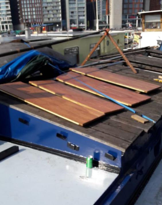

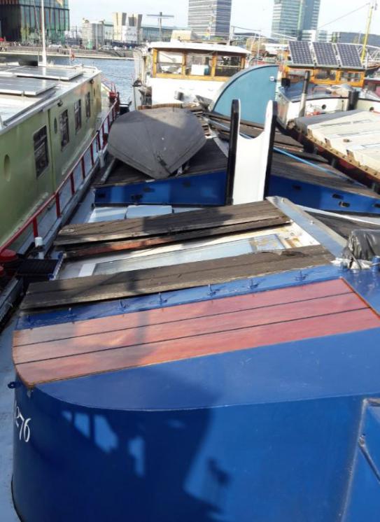

Afgelopen lange weekend de grootste klus voor dit jaar gedaan. Luiken vervangen.
Dit zijn de luiken van het voorherft. De houten planken zijn rot en daarover heen zit een plaatje getimmerd. Het is allemaal niet echt waterdicht, en behoorlijk zwaar om elke keer to openen.
Nieuwe luikjes voor zowel de voor - als achterherften.
Het is watervast multiplex (Okoume) 15 mm. 3mm diepe groeven ingefreesd om het op aparte planken te laten lijken.
Paar druiplatten eronder gelijmd.
Daarna alles in de epoxy impregneer en drie lagen DD lak erover.
En zo is het geworden. De groeven ingekit met Sikaflex sikasil 605.
Er zijn nog heel wat meer luikjes te maken, maar deze prototypen bevallen goed!
