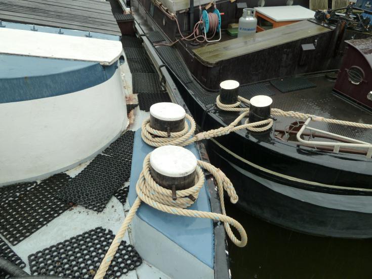

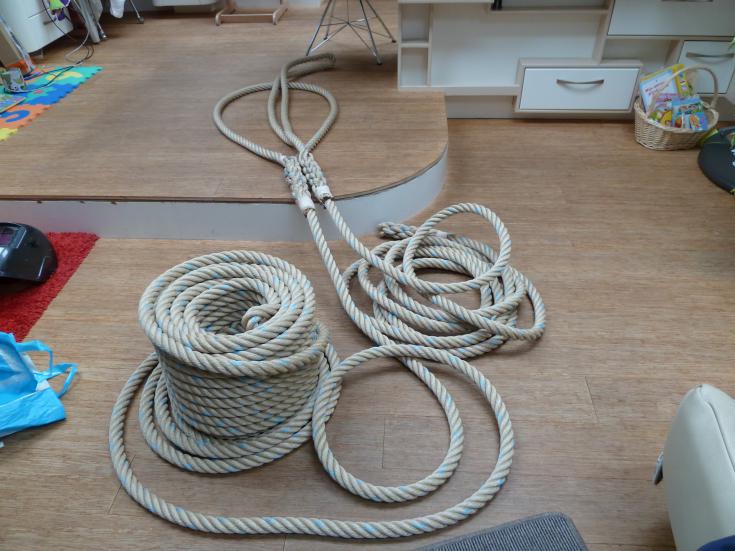

Gisteren was het mooi weer om te schiemannen:
55 meter touw gehaald...

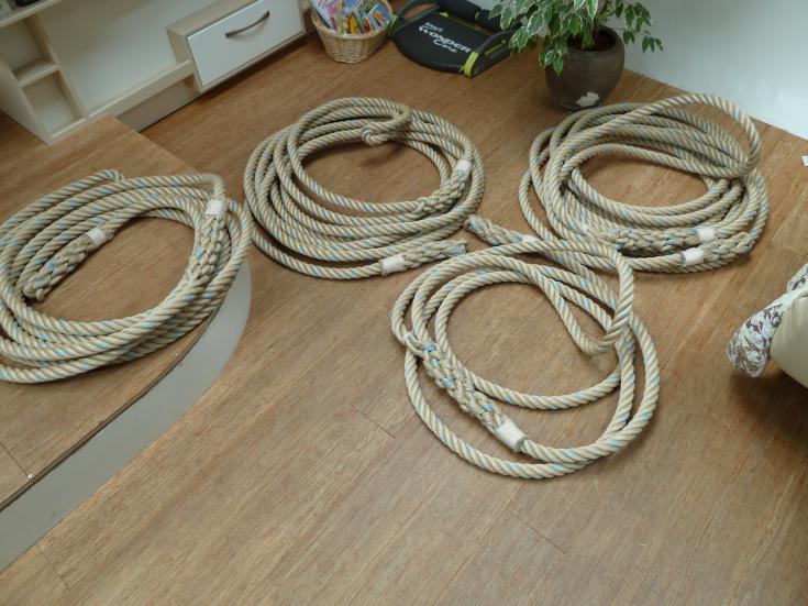

4 touwtjes van verschillende lengte
soort van historisch verantwoord

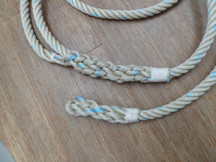

vastgeknoopt!
Alle ouwe rotzooi weggegooid. was een soort plastic spul dat ging splinteren door UV licht.

Mooi wark, netjes gedaan!
Berichten: 527
Re: Luxemotor Iris
Ziet er soepel uit.gr Paul.

Heel netjes!
Vind je die eindsplits niet onhandig? blijft makkelijk overal aan hangen...die van mij zijn met een simpele eindtakeling (heet dat zo?) afgewerkt..
Re: Luxemotor Iris
Boekel schreef: Vind je die eindsplits niet onhandig? blijft makkelijk overal aan hangen...die van mij zijn met een simpele eindtakeling (heet dat zo?) afgewerkt..
Zoiets heet een Spaanse takeling. Heb ze zelf ook, en ja ze blijven wel eens haken, maar het staat wel heel netjes vind ik.

Ik heb aan beide zijden van de touwtjes een lus. Eindsplitsen zal je bij mij aan boord niet vinden. Die blijven altijd en eeuwig overal achter hangen
Re: Luxemotor Iris
Ik kan mij niet voorstellen dat een lus minder snel blijft hangen dan een eindsplits

deze touwtjes zijn om af te meren op de vaste ligplaats, dan vind ik een eindsplits mooier.
Ze zijn (hopelijk) wat weerbestendiger en net lang genoeg voor waar ze horen.
Als we varen gebruiken we touw dat dunner, soepeler en langer is.

Ah dat verklaard :)
In mijn lange lijnen (50 meter denk ik, afgedankte landvasten van de marine) zitten ook aan beide kanten lussen gesplitst trouwens.
