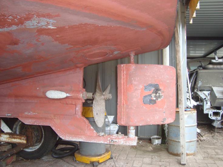

als ik rustig poekel stuurt mn paure nesci keurig rechtdoor als ik t stuurwiel loslaat, zodra ik wat meer power op de schroef zet loopt ie weg , moet ik echt t roer "tegenhouden" doe ik dat niet dan loopt ie vol uit t roer.....
zou dit kunnen komen omdat mijn roerblad eigenlijk niet diep genoeg steekt t.o.v. de schroef ?
ik kan me zo voorstellen dat bij mijn rechtsdraaiende schroef er bovenaan het roerblad meer druk uitgeoefend wordt dan aan de onderkant, ( want daar zit niks ) ....
of zie ik hier iets fout ?
mijn idee was om het roerblad iets naar onder uit te breiden en er dan ook van die "fancy"verticale platen boven en onder aan te lassen......
het roerblad heeft al een mooie aerodynamische druppelvorm , zou een "fishtail"hier nog positief aan bij kunnen dragen ??
wat ie ook doet is als ik op kruissnelheid vol aan het roer draai ( hij stuurt dan als n malle ) dan krijg ik het roer haast niet meer recht gedraaid , mits ik het vermogen er af haal, gas terug , dan kan ik m weer rechtzetten , en vervolgens weer gas erop.....is dit bij andere schepen ook zo ?

Zo op het eerste oog zie ik niets vreemds.
Prima balansroer, zo te zien op een keurige afstand van de schroef en de schroef mooi in het midden van het roer.

Je roer heb ik even uitgemeten en kom tot de conclusie dat je 26% van je totaal roeroppervlak vóór het draaipunt van de roeras hebt. Het maximum wordt in de literatuur beschreven als 19 á 21 %. Ga je daar boven dan wordt het roer 'zelfsturend'. Er is veel ingewikkelde literatuur over, maar hier: http://www.boothobby.nl/index.php/balansroer wordt het nog eens eenvoudig besproken. Meet je roer in werkelijkheid nog even na en als het ook maar iets boven de 20% uitkomt zit daar het probleem. Je ziet ook dat het balansdeel later iets is vergroot. Dat zou je weer kunnen verwijderen of...misschien eenvoudiger...een stukje strip van een cm of 6 achter aan je blad lassen. Voordat je allerlei fancy trucs uit gaat halen, probeer dit even! Het verhaal klopt ook met het feit dat je bij rustig varen geen last hebt, maar bij meer water op je roer wordt het zoekend. Niet altijd dezelfde kant op (dan kan je het met een kleine compensator corrigeren) maar willekeurig. Gevolg, je moet erg anticiperend roer geven en de rust is uit het schip. Als je zou varen zonder hydrauliek zou je het ook op je helmstok voelen, boven een bepaald toerental gaat de helmstok erg licht aanvoelen en wordt onrustig.
Groet, Arnold

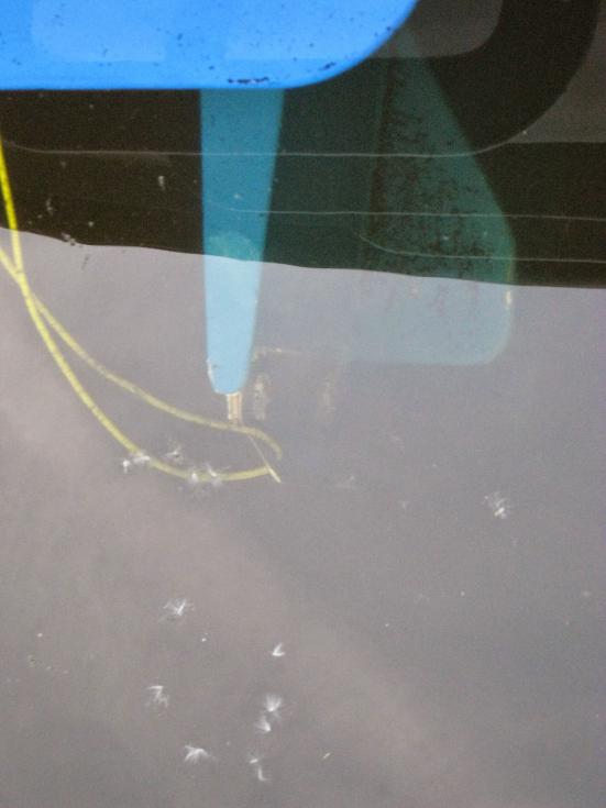

Als het roer altijd dezelfde kant op trekt is dat meestal te wijten aan het schroefeffect. Langs de ene kant van het roer wordt meer water weggezet dan langs de andere kant. Door achteraan het roer aan de bovenzijde een stukje strip te lassen, ongeveer 14 cm lang en 6 cm breed, onder een hoek van ongeveer 45 graden kan je het trekkend effect compenseren. Met een forse moordenaar kan je het compensatortje nog wat bijbuigen als het te goed werkt. Als je las tenminste netjes is :) Maar met deze afmetingen moet het ongeveer kloppen. Het roer blijft dan recht achter het schip hangen. Op de oude ijsselaak van mijn vader moest ik ook altijd met een hand het stuurwiel naar stuurboord 'terugduwen', na een dag varen had je een dikke pols. We regelden dat op lange stukken met een touwtje, niet erg veilig..maar het ging. Maar ik dacht dat je op je scheepje hydraulisch stuurde en die systemen hebben meestal een klep die teruglopen van het roer voorkomt. In dat geval vraag ik me af of je er bent met een compensatortje. Je roerblad is iig voorzien van een flink balansdeel..iets te flink naar mijn idee. Ik weet een beetje waarover ik praat. Ik heb mijn eigen roer laten aanpassen van 23% balansdeel naar bijna niets omdat het roer bij kruissnelheid zijn eigen weg ging. groet Arnold
een onduidelijke foto van een roercompensator die om het laatste (vlakke) deel van het roer is geklemd en geborgd is met een touwtje. Zo kun je makkelijk kijken of het werkt en eea bijstellen als nodig.

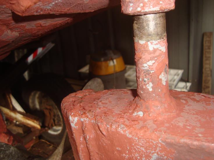

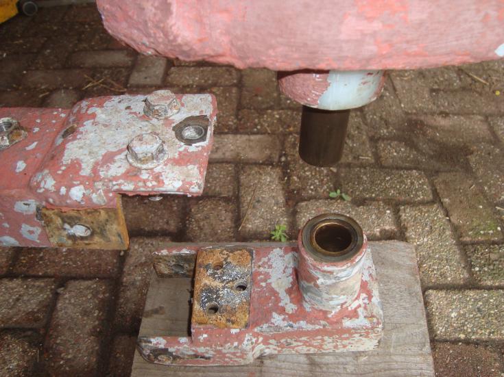

O.k.duidelijk , en sturen doen we nog anno 1949 , dus via kettingwiel en ketting , naar staalkabels , en achter een kwadrant op roeras , puur oldschool dus......
Weet je wel zeker dat dit nog spelingsvrij is?
Re: roer
Absoluut spelingsvrij , roerkoning heb ik zelf vervangen ( dikwandige stoompijp ) bovenlager met pakkingdrukker brons en ook nieuw , onder taats zelf met nylon bus gemaakt , rock solid ! Kabels en ketting mooi op spanning !
( Toen ik m in bezit kreeg zat er bij de hak toch zeker 10 mm speling op , en als je vol gas gaf stroomde het water via de roerkoning naar binnen......)
goh , wist ik niet eens meer , blijkt dat ik er toch een bronzen bus in gezet heb zelfs.... ook het vet zit er nog keurig in ( 4 jaar terug voor t laatst gesmeerd )

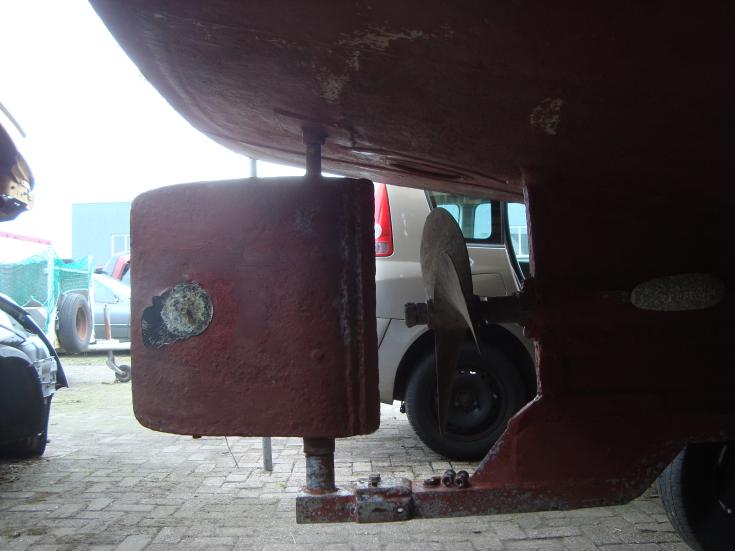

en hier duidelijk te zien dat er ooit in het verleden een extra balansdeel is aangezet , deze moet er dus vanaf !

Dan is dat iig uitgesloten...
Ik moet eerlijk zeggen dat ik zo vanaf de foto het balansdeel niet overdreven groot vind.
