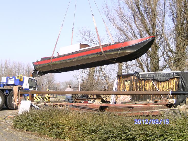

Ook maar eens een foto van mijn bootje hier

Hee dat ziet wel grappig uit, lijkt wel een bakkie
Mag ik vragen wat een Leidse Bok is? Ik heb er nog nooit van gehoord..

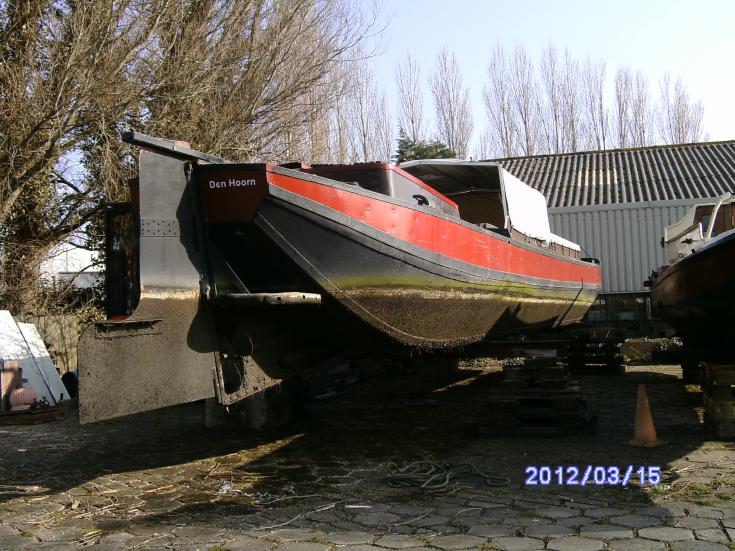

Even het water uit,de onderkant tjetten.
Toch wel mooi zo n vliegboot.

Maar nu iets anders,ik heb de boot 2 jaar geleden ook uit het water gehaald,en toen zag alles er goed uit,veel schelpen,weinig roest,
zinkstukken ook nog in goede staat.
En nu 2 jaar later,weinig schelpen ,zinkstukken totaal weg,en de boot na het schoonspuiten zit helemaal vol met blanke plekken,echt blanke plaat ? en de schroef heeft een donkere kleur.
Hier is dus duidelijk iets mis,maar wat??
Het elektrisch systeem is niet veranderd, en bestaat ook eigenlijk ook alleen maar uit het starten van de motor.
Ik zal morgen even kijken of ik een foto kan plaatsen.
Ik heb zelf een vermoeden maar dat moet ik eerst nog even navragen.
Gr Paul
