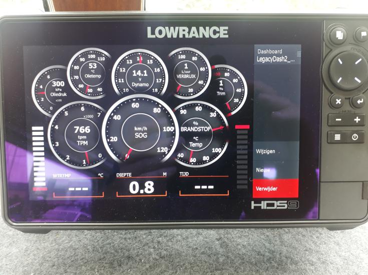

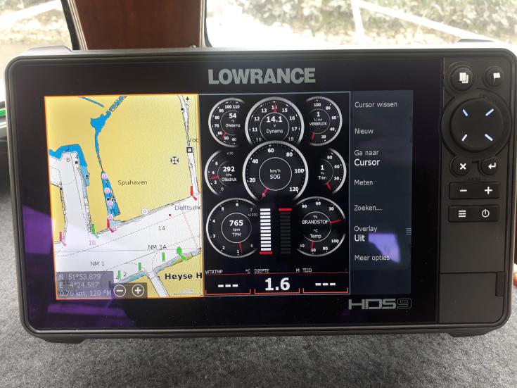

Voor onze vakantie heb ik het motormanagement aan de N2K kunnen koppelen om wat inzicht te kunnen krijgen in het verbruik per uur en het verbruik per kilometer. Dit lukte nog niet makkelijk, maar Martijn van SlimSchip heeft me goed en geduldig geholpen. Fraai is dat in de plotter dit dashboard geheel naar eigen wens is in te delen, schaalverdeling van de meters is aan te passen, rode en groene vlakken op de schaalverdeling gezet kunnen worden, alarmmeldingen bij te hoge of lage waarden gegeven kunnen worden etc. Ook Navionics kaartmateriaal op de plotter gezet;

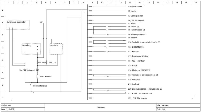

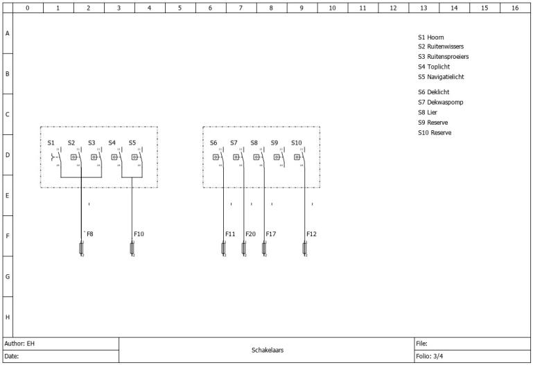

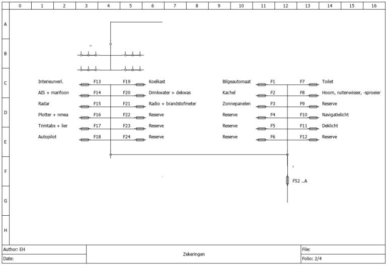

Deze schema's in elkaar geprutst, later dit jaar gaat dit gemaakt worden. Er moet nog iets verder aan gewerkt worden maar de basis is er. 1 hoofdschakelaar, zo min mogelijk schakelaars op het schakelpaneel, zekeringen uit het zicht;

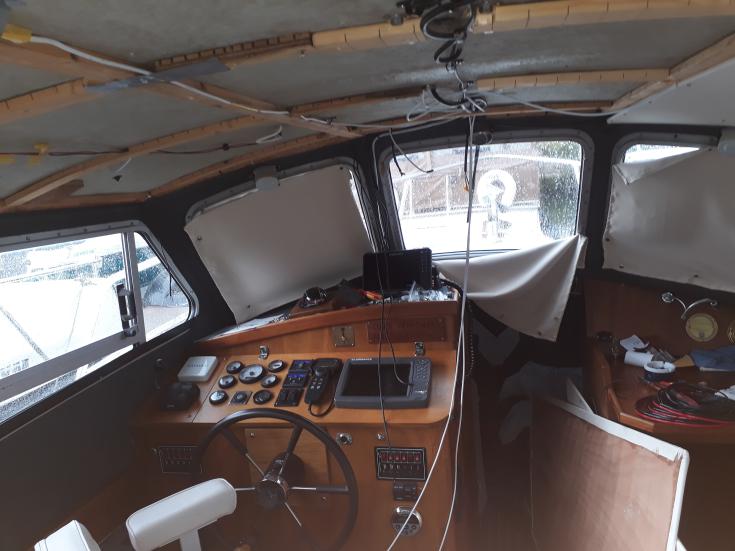

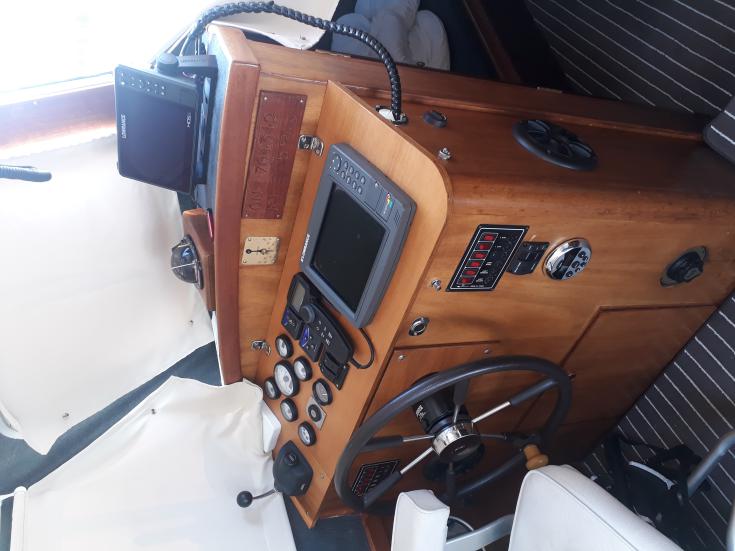

Deze foto kreeg ik niet rechtop, hier gaat over een tijdje de hakbijl in. De gordijntjes gaat dochterlief nog aanpassen;

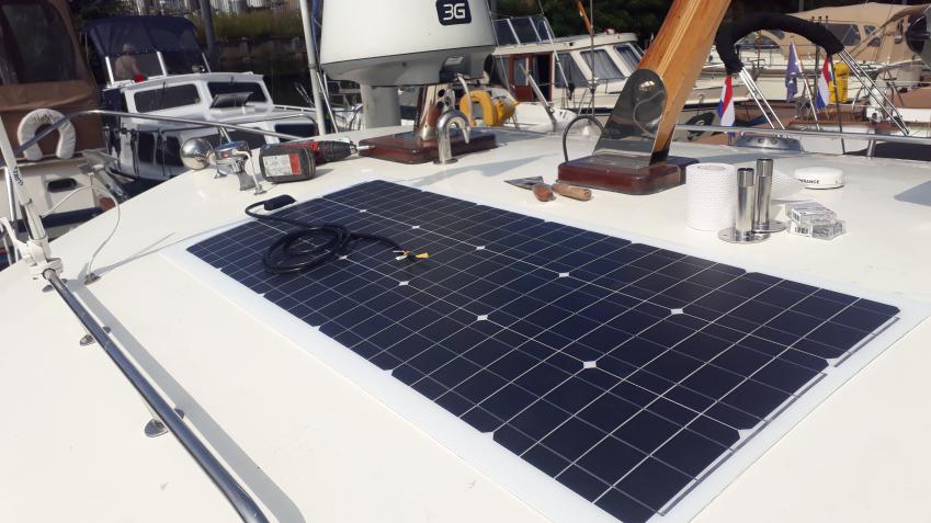

Vandaag met het mooie weer een 110Wp flexibel paneeltje geplakt. Paneeltje zou in theorie genoeg moeten zijn om het koelkastje bij te houden, voor de rest zijn er niet veel stroomslurpers aan boord. Dit is een setje van stroomwinkel.nl Achter de radar zie je de bestaande huiddoorvoer;

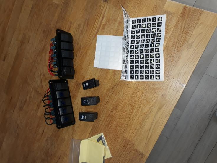

Bij thuiskomst 2 groezelig verpakte pakketjes van Ome Ali. Exact dezelfde luxe schakelpaneeltjes als bij de dure watersportmerken, maar nu voor een habbekrats;

Erik, bestelnummers van de schakelaars ben ik wel nieuwsgierig naar, indien mogelijk, anders per PB.
Re: Winterproject aanpassen elektra
https://www.banggood.com/4-or-5-or-6-Ga ... &ID=514179. Deze zijn het, ook even verder snuffelen voor momentschakelaars, andere uitvoeringen (4-, 5, 6-voudig) of opties (USB, Voltmeter).

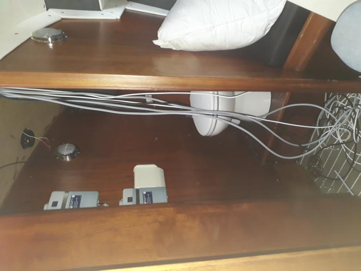

Plafonnetje eruit, plafonnetje erin.

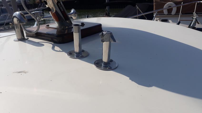

Wat was ik blij met de timmerman die dit plafond ooit gemaakt heeft; schroeven in het zicht. Zonder schade heb ik het plafond kunnen demonteren en monteren. Er moesten kabeltjes getrokken worden, 1x AIS antenne, 1x AIS GPS, 1x zonnepaneel, 3x ruitenwisser. De ruitenwissers werden gevoed met 2-aderig waardoor ze nooit naar de parkeerstand terug kwamen, daarvoor in de plaats heb ik 3-aderig getrokken.
Kwam er nu ook achter waarom de plotter soms zeurt over "Low Voltage", die word (evenals de marifoon) gevoed door 12 meter 2x0,75mm2. Hiervoor via een andere route 2 nieuwe kabels gelegd, nieuwe kabels zijn 2 meter 2x1,5mm2, dat zal een hoop schelen. In de rest van de bekabeling ben ik geen gekke dingen tegen gekomen, dat blijft zitten zoals het zit. De nieuwe route via het plafond van de plee;

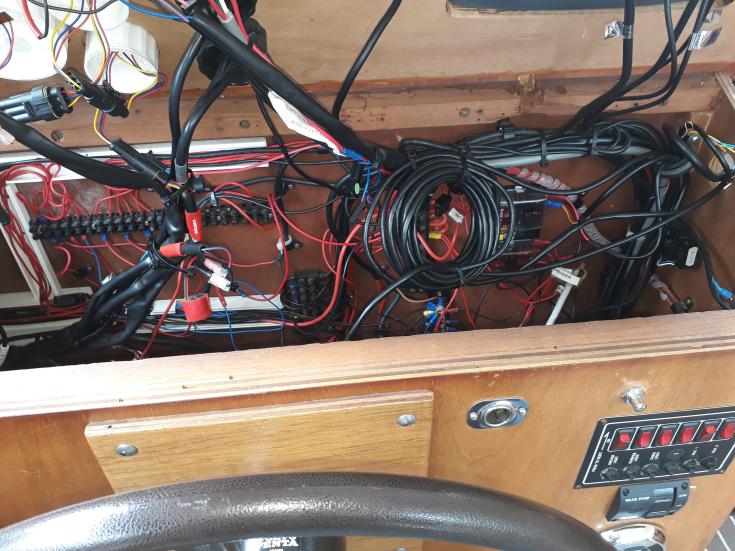

De eerste kabeltjes zijn weggesnoeid in het dashboard;

Alle kabeltjes in het dashboard zijn gelabeled en losgekoppeld, een hele dag werk eraan gehad. Bij de makkelijke kabeltjes begonnen en 1 voor 1 door gewerkt naar de moeilijkere kabels. Uiteindelijk heb je ze dan allemaal gehad en liggen ze allemaal los tot het punt waar ze de stuurstand binnen komen.
Slechts 2 kabeltjes waren niet te herleiden, goede score 8) Die 2 kabeltjes zoek ik nog wel uit als alles weer aangesloten zit, dan zie je vanzelf wat er nog niet werkt. Verder 1 vaag relais tegengekomen wat aangestuurd word door het motormanagement, daar werd ik niet wijs uit. Ik gok dat dat het relais is om accessoires te schakelen als het contact aan staat, dat bracht me meteen op ideetjes :idea: om wat mee te gaan doen. Goed dat ik dit gedaan heb, het was allemaal niet slecht gemaakt, maar er zaten toch wat gevaarlijke dingetjes tussen zoals; Bilgepomp zonder zekering rechtstreeks op de accu en de kabels naar de zekeringpanelen rechtstreeks op de accu. Je wilt niet weten wat er gebeurd bij een sluiting. :shock:

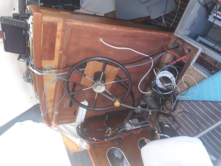

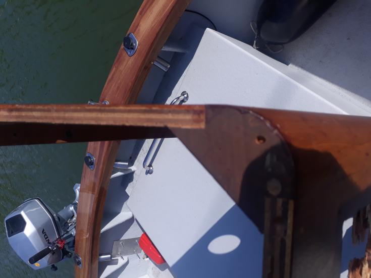

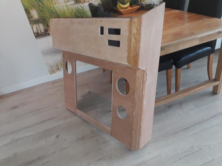

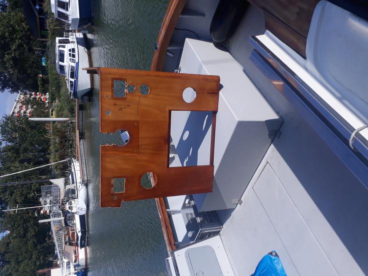

Tussenuurtje gekregen van de baas, wat een geweldige vent is het toch. Jammer dat ik de foto's niet goed rechtop krijg. De stuurstand is eruit;

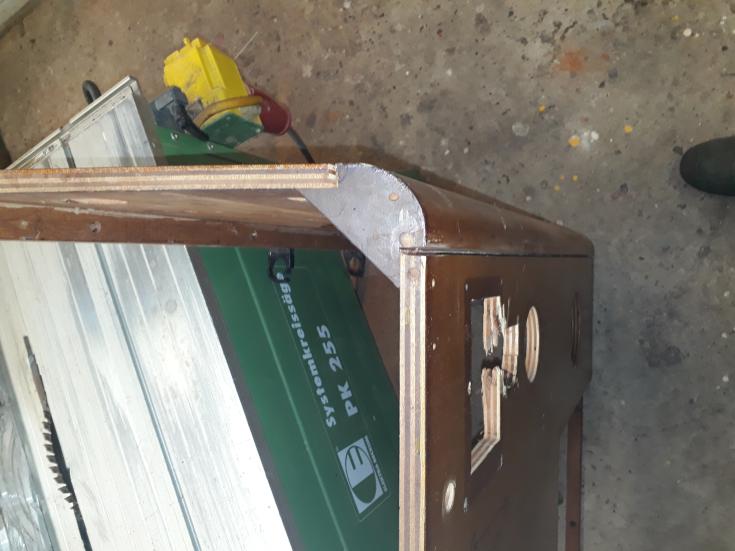

Stukje vakwerk eerste klas, helaas moeten we dit na zien te maken. Nieuwe stuurstand krijgt een nieuwe vorm zodat er 10cm vloerruimte gewonnen word;
Het oude hoekstuk ingezaagd met de zaagmachine van de WSV, dan kunnen we dat hoekstuk hergebruiken;

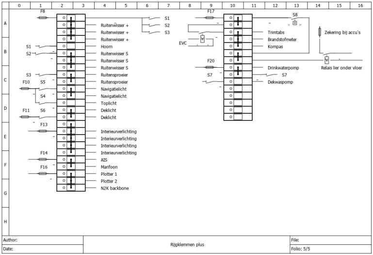

Verder 's avonds nog de rijgklemmen in schema gezet, die kunnen besteld gaan worden;
Nu kan ik thuis aan de slag met het maken van een nieuwe stuurstand. Een paar platen multiplex en een paar stukjes hardhout liggen al te wachten. Word best lastig met allemaal schuine hoeken erin, we gaan ons best doen.

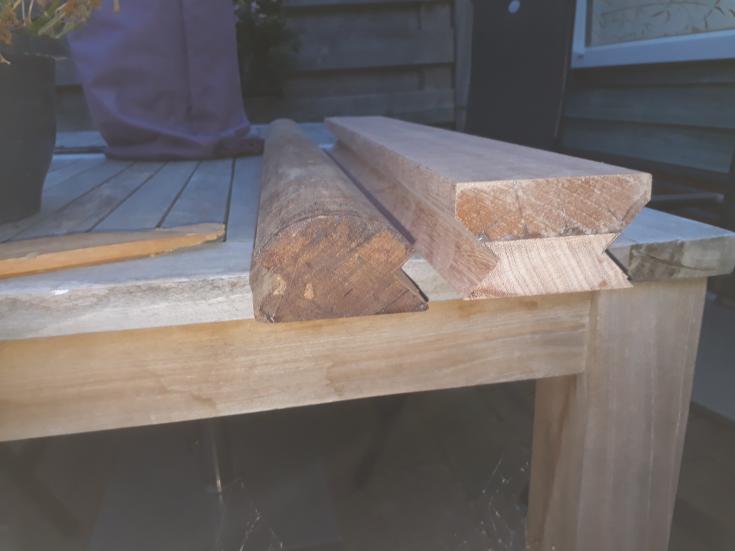

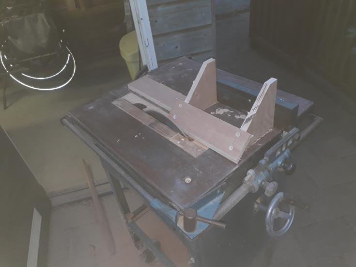

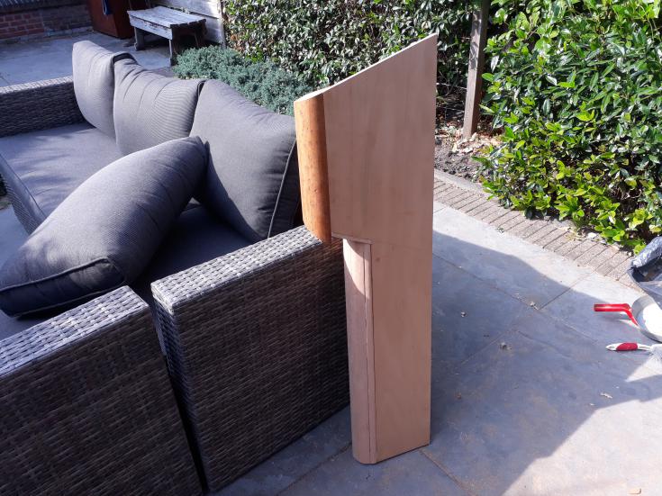

Niet verwacht, maar het hoekstuk namaken viel mee. Niet perfect, maar het gaat goed komen. Malletje op de zaagtafel;
Ronding aftekenen en inzagen. Helaas 1 zaagsnee iets te diep;
Daarna beitelen, schaven schuren. Ik had het hoekstuk ook op het schuine stukje willen hebben en heb heel wat hout verzaagd om het verstek erin te krijgen. Om het verstek te zagen moest er een hoek in 3 richtingen gezaagd worden :o, Uiteindelijk zoveel hout verzaagd dat er nog maar 1 kans over was. Bovenste hoekstuk is gerecycled, het onderste hoekstuk is het deel wat ik nieuw gemaakt heb;
Hier en daar sluit het niet perfect aan, dat moet maar opgelost gaan worden met kneedbaar hout.

Wat het motormanagement en N2K betreft, geen idee wat het inhoudt, maar die digitale meters zien er tof uit. Is zoiets ook mogelijk met een Daf575? En wat is er zoal voor nodig?
Speciaal een plotter of ander scherm aanschaffen aanschaffen, een N2K netwerk opzetten en de analoge DAF signalen omzetten naar N2K zou ik niet snel aan beginnen. Buiten dat het best geld kost gaat er qua degelijkheid niets boven ouderwetse analoge meters. In ieder geval heb je nodig een NMEA2000 (=N2K) netwerk, een analoog > N2K interface, een N2K scherm of N2K plotter. Slimschip.nl of PcNautic.nl hebben leuke spulletjes.
In mijn geval zitten de paneelmeters op een 1 of ander digitaal Volvo bussysteem. Om de motorgegevens ook op de plotter te toveren was er alleen een interface nodig tussen Volvo EVC en het N2K netwerk.

Duidelijk, je hebt al een motor die zich digitaal laat uitlezen. Dan heb je heel veel mogelijkheden om een knappe display erbij te zoeken.
In het geval van een motor met analoge uitlezing zou het inderdaad alleen maar points of failure toevoegen.

Motor met motormanagement, plotter en N2K-netwerk zaten al in de boot, ik hoefde alleen die koppeling aan te schaffen. Die metertjes op het scherm vind ik niet eens zo interessant, het ging me om het verbruik per uur. De plotter genereert dan een tweede metertje met het verbruik per kilometer. Ik heb nog een paar ideetjes op dit gebied, dat zien jullie deze winter wel.

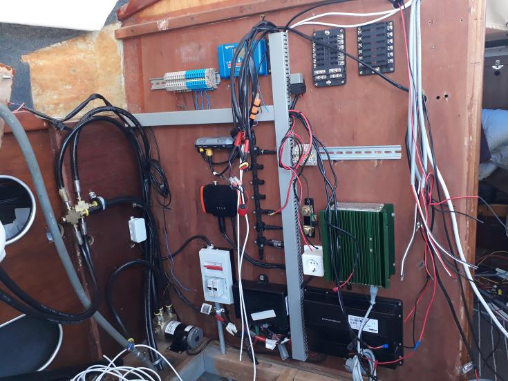

Zaterdag heb ik op de boot alle componenten op de achterwand kunnen plaatsen inclusief bedradingskokers en dinrails voor de rijgklemmen. Vergeten de telefoon mee te nemen, foto houden jullie tegoed. Met een beetje puzzelen gaat alles passen binnen de stuurstand :!: Ook heb ik al een begin kunnen maken met de bedrading aansluiten op de rijgklemmen.

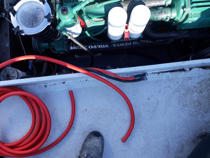

Het timmerwerk aan de stuurstand vordert gestaag, dit keer geen foto. Vandaag met hulp 2x 95mm2 vanaf accu's naar startmotor getrokken. Tussen stuurstand/accu's en motor ligt over een lengte van een meter of 4 een dikke 125mm buis waar alle kabels en hydrauliek doorheen getrokken is. Oude kabels eruit en nieuwe kabels erin, niet al te spannend. Zie het verschil in dikte;
Helaas moet ik wachten op een paar bedradingskokers, maar toch nog wat kunnen doen aan het electronicahok;
Onderaan van links naar rechts; Hydraulische stuurpomp autopilot, groepenkastje 230V, motormanagement, autopilot. Daarboven met de gele connectors een magische kast voor de radar, oranje kastje AIS, N2K backbone. Rechts naast bedradingskoker de bestaande acculader en de nieuwe shunt voor de accumonitor. Bovenin een paar rijgklemmen, nieuwe laadregelaar zonnepaneel, relais geschakeld door motormanagement en 2 nieuwe zekeringkastjes 12V. Uit de bedradingskoker bungelen wat kabels die klaar zijn om aangesloten te worden op het dashboard.

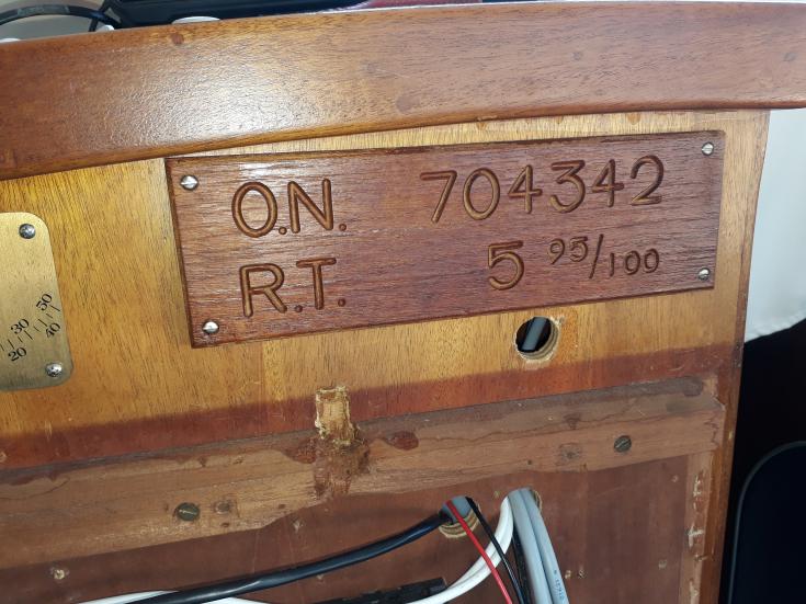

Wie o wie kan me de betekenis van dit bordje uitleggen? Dit bordje zit prominent in het zicht bij de stuurstand. Boot is in Engeland gebouwd.

ErikH schreef: za 09 okt 2021 19:36 Afbeelding
Ik neem aan dat de "N" van "O.N." staat voor "Number" en dat het hier dus gaat om een soort registratienummer.
Ik gok dat "R.T" staat voor "Revenue ton" oftewel de laad- of bevrachtingscapaciteit (wel vreemd voor Engelsen dat ze dat in honderdsten aangegeven hebben, lijkt mij).
