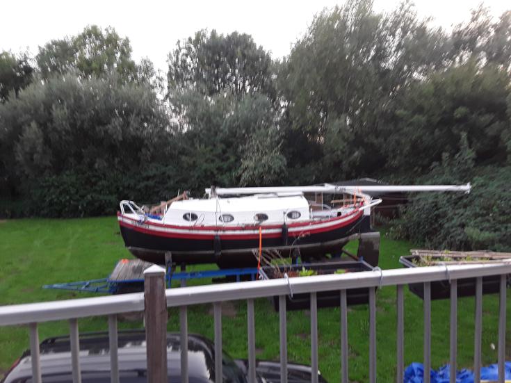

Zo vonden wij haar in de haven waar onze dochter zeilles had. Totaal verwaarloosd.
Mooie basis voor een sloep

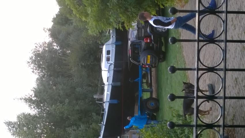

Eerst mee naar huis, gesleept met onze andere sloep
Foto's blijven dwars, weet niet waarom, hier staan ze recht.

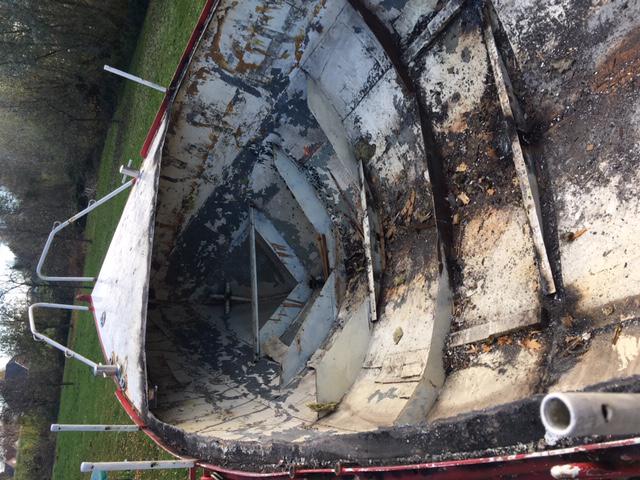

Zo, in de tuin. Nu eerst slopen of sloepen, wat je wil.
Ik krijg 1 foto tegelijk geplaatst.
Het wordt een open sloep.
Dus alles boven het potdeksel gaat er af.
Bun voor de buitenboordmotor gaat eruit, er komt een sabb in met keerschroef.
Ga je mee verdwalen? Ik weet de weg.

Het begin is er

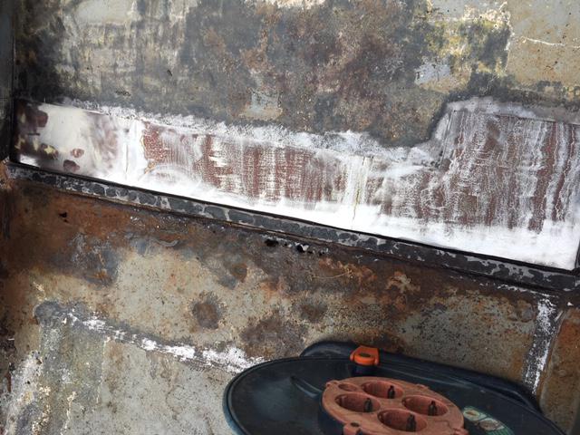

Hier is de plaat aan de buitenzijde al vast gelast, binnenzijde moest nog.
Ik durf niet alle rotte stukken er tegelijk uit te halen, ben bang dat ik dan de vorm van de boot kwijt ben

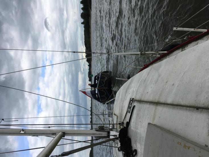

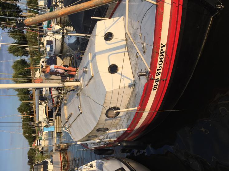

Dit is de boot die wij vorig jaar hebben opgeknapt, zag er eerst zo uit
