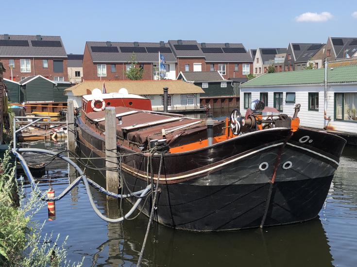

Dank voor je reactie. Dan zal ik hier maar een algehele foto van mijn woonschip plaatsen.
Ik zal mijn vragen verplaatsen naar het subforum Vetkuil. daar de rest van de foto's.
