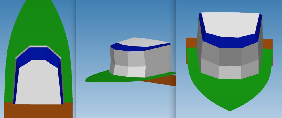

Woeste plannen voor komend jaar. Het stuurhuisje is niet naar m'n zin. Het staat eigenlijk te ver naar achteren, is iets te klein en zeker 10 cm te laag.

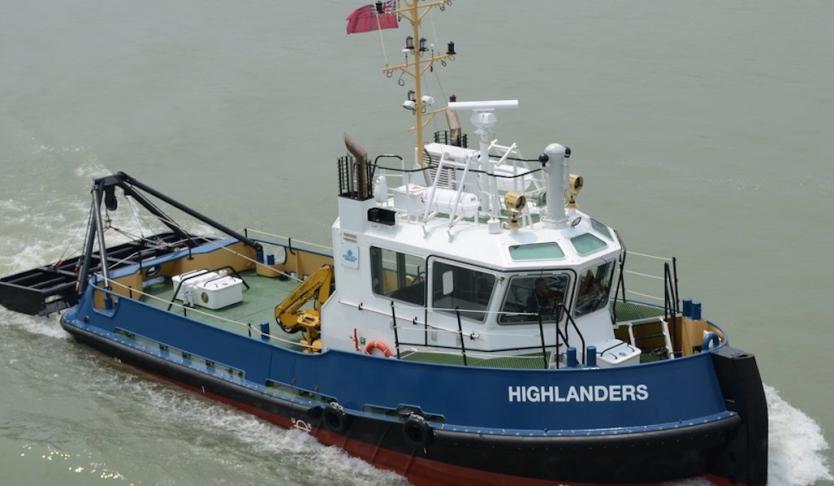

Maar wat moet het dan worden? Inspiratie gehaald uit mijn droomboot: een Damen 1606 Stan tug. Ik vind dat stuurhuis een leuke combinatie van stoer en functioneel en bovendien makkelijk te bouwen.

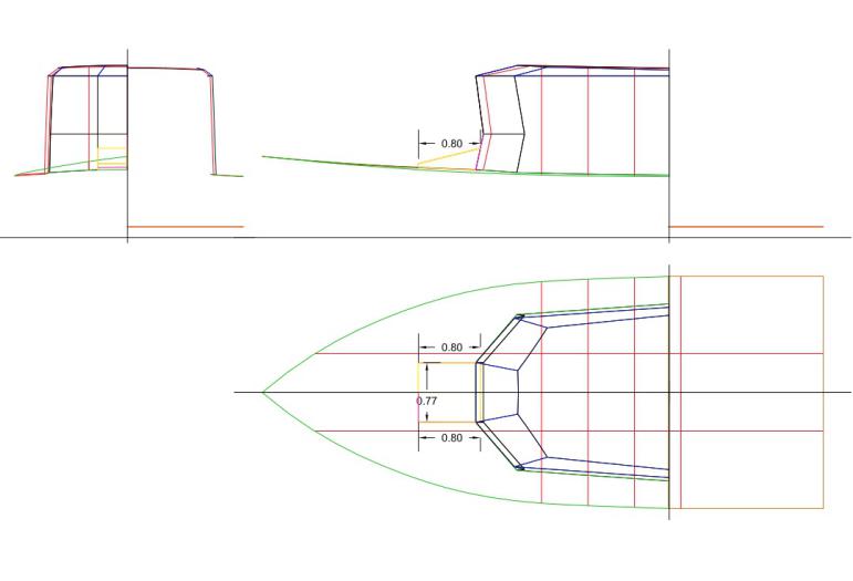

Plan was om iemand te zoeken die het idee om te zetten in een 3d schets en vervolgens in een snijpakket. Daarbij was de gedachte om het laswerk te beperken door een aantal hoeken meteen te laten zetten. Da's gelukt. Na wat inmeten was er een modelletje en een tekening:
Die is inmiddels uitgewerkt in een een snijplan om het hele bouwpakket uit 4mm plaat te snijden. Ik hoop binnenkort wat fotootjes van de vorderingen te kunnen laten zien. De ramen (12 stuks) worden wel een kostbaar grapje, zo blijkt uit de eerste offertes.

Nou het schip heeft het inzich hoor.
Dat word een Prodi uitstraling

Stoer stuurhutje!
Scheepsbeglazing is idd een rip-off maar ik zou serieus warmtewerend glas of een airco overwegen met dit glasoppervlak.
Groeten vanaf een Damen product met heel goed zicht rondom :mrgreen:
Haha hij wel :lol:
Het worden niet eens zulke enorme ramen (de grootste is 66x66) maar voor de ramen in de pet was inderdaad al warmtewerend/getint glas voorzien.
Dat, samen met 2 klapraampjes en wat dikker glas maakt dat sommige offertes ruim boven de 6K uitkomen. Dat vind ik best serieus geld voor wat glas in zo'n telefooncel :shock:

Had nu 5 mm gehard glas bedacht. Zou eventueel naar 4 mm aan de zij- en achterkant kunnen maar liever niet. Gewoon weer rubbers gebruiken zou een oplossing voor de staande ramen kunnen zijn. Heb ook al zitten kijken naar dik acryl op de plaat bouten, zoals op visboten wel eens gedaan wordt. Allemaal minder mooi maar wel een stuk betaalbaarder.

Maar effe nog wat opmerkingen, waarom alles 4 mm staal en niet romp 5 en rest 4 ??
Is toch stuk sterker en duurzamer, zeker vlak dikker nemen, dat heeft meer te lijden dan je denkt.
De ramen neem je 5 mm glas, of nog dunner, ?
Al eens een bak water op het IJsselmeer over gehad? Dus ik zou altijd 6 mm gehard glas nemen, minimaal voor de voorkant. Rest mag wat dunner.
Ik had laatst een simpel projectje met wat kleine ruiten en daar hebben we gelaagd glad voor bij de schilder gehaald.
Dat is twee lagen glas met een laag van een of andere kunststof er tussen. Alleen niet vergeten voor montage de randen met kit dicht te smeren want in de loop der tijden kan het daar wat inwateren.

Er lopen twee projecten door elkaar in dit draadje. Baschinist bouwt een sleper, ik alleen maar een nieuw stuurhutje :lol: En die wordt 4mm op een bootje van 5mm. De draadjes kwamen bij elkaar toen het over glas ging. Dat zou ik ook graag dikker hebben, maar ik ben nog even op zoek naar een manier om dat betaalbaar voor mekaar te krijgen.

Zo'n stuurhut smoelt altijd goed , maakt het stoer.
Toch ietwat kritisch. De stuurhut op deze manier is en maakt het stoer, wat is de toegevoegde waarde van de "poorten" in het pet gedeelte.
In de praktijk gebruik je deze voor zicht omhoog, jij waarschijnlijk niet?
In de praktijk schuin/ liggend geplaatst in rubbers geeft dit meer kans op lekkage. Deze "poorten"zijn meestal dan ook op een opstaande rand gebouwd middels een tegen ring. De kans op lekkage is dan vele malen minder.
Zijn de schuine openingen uiteindelijk wel groot genoeg voor een "poort" of zijn ze dusdanig klein dat in combinatie met profiel het mogelijk zelfs mis staat?
Ik denk zelf, okay het is geld, serieus geld dat begrijp ik ook.
Kun je geen bestaande poorten(zo te zien zitten ze al in aluminium) profiel hergebruiken?
Mijn mening;
Begin bij nieuwe projecten niet aan raampartijen in rubbers, geeft altijd meer kans op onnodig werk(vervangen rubbers/ lekkages.
Plaats schuine ramen in de pet op een opstaande rand.
Hoe dan ook ieder project is leuk om te volgen, gewoonweg iedere creativiteit is leuk.
