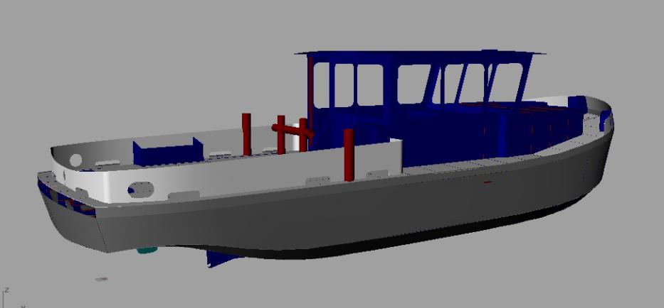

Voor de geinteresseerden even een plaatje van ons aanstaande project. Momenteel zijn we druk bezig aan de tekeningen en uiteraard het financiele verhaal maar zeer binnenkort hopen we toch te kunnen gaan beginnen aan het snijden van het staal!
Zal proberen om het project hier bij te gaan houden, eerst maar eens kijken of ik hier een foto geplaatst krijg.

Een klein shoalbustertje; ben benieuwd, wat zijn of worden uiteindelijk de afmetingen.
Is mogelijk ook wat voor een standaard snijpakket, zeker als het ook nog eens " hobby matig" te bouwen is.
Dus met minimaal zet en ander buig werk, begint te kriebelen, besteden jullie de bouw uit?
Wat is de kostten raming voor een snijpakket, dus alleen het staalwerk?

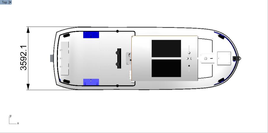

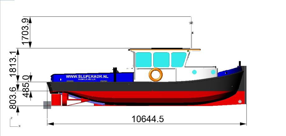

@ Navigo: Zie plaatjes voor maten, grofweg 10,5 x 3,5 meter. Het is de bedoeling dat we hem in eigen beheer gaan bouwen. Gaat wel op een scheepswerf gebeuren en we hopen dat er wat volk rondloopt wat na werktijd nog ff een uurtje door wil lassen :wink:
Kosten zou ik je niet durven zeggen, staal en snijwerk is allemaal "gratis geregeld" 8) De tekenaar denkt zo rond de 10 ton aan staal uit te komen. Wat zal dat gesneden kosten per kilo? Gok ergens rond de 1,50euro.
En ja.....het onderwaterschip is redelijk van een shoalbuster gejat :mrgreen:

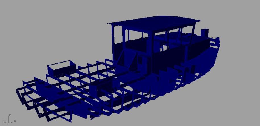

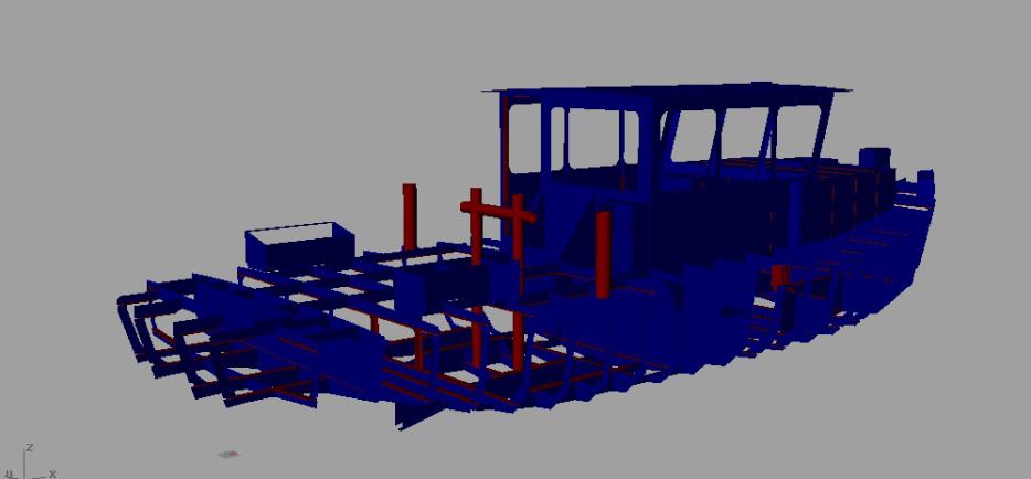

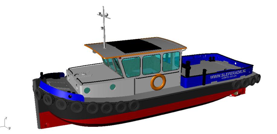

Ondertussen op de tekenafdeling......
Re: Het sleperadr project!
Dat geeft een leuk inzicht.
Voor het leukere smoel werk denk er eens over na of;
De achter boeiing iets lager kan en voorop iets verder naar achter kan doorlopen.
Het knikje in het gangboord ter hoogte voorzijde stuurhut wat glooiender uitgevoerd kan worden.
Maar zo zul je zien dat iedereen wat ideeën heeft.

Yup....heel veel ideeen ....maar het is een verenigingsproject dus dat hangt per definitie aan elkaar van de compromissen. Den Haag is er niks bij af en toe :mrgreen:
Dat knikje in het gangboord is een praktische overweging. Was in eerste instantie ook wat glooiender en oogt idd mooier maar er gaat dan heel veel zetwerk in het dek zitten aangezien het ook omhoog loopt en afloopt naar de zij.
Dat achterboeisel is nu max 0.5 meter hoog, das eigenlijk nog krap zat wil het ook no een veiligheidsfunctie hebben. Vind het persoonlijk niet misstaan zo, maar daar ga je weer.......kwestie van smaak.
