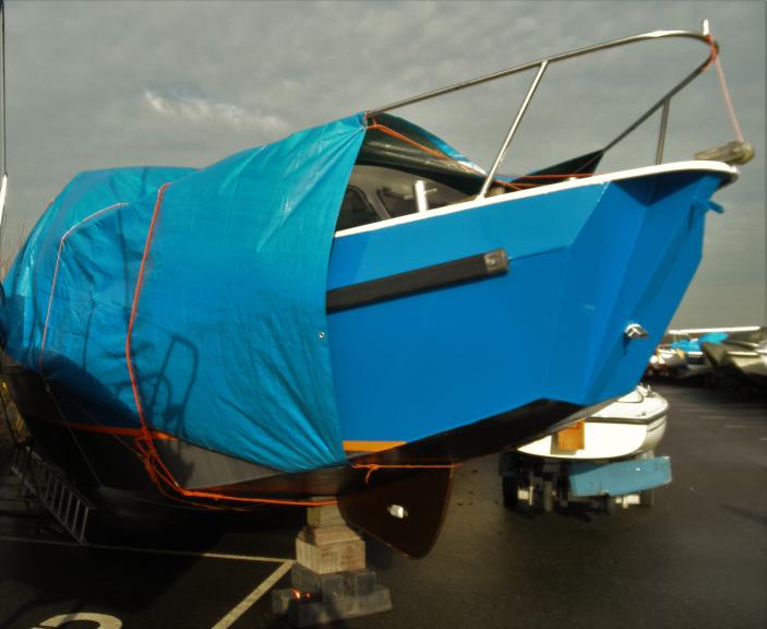

Het is een Miedema schouw Caranan lengte 10,80; breedte 3,30; doorvaart hoogte 2,30; bouwjaar rond 1970 . Hoeveel draaiuren de Peugeot Indenor AS 40 GU dieselmotor heeft is onbekend omdat de urenteller stuk is, maar wij hebben er nu 5 uren mee gedraaid. Sinds het najaar is de boot uit het water en hebben we alles van buiten geverfd. Omdat de boot met een dekzeil is afgedekt kan ik nu niet veel laten zien.

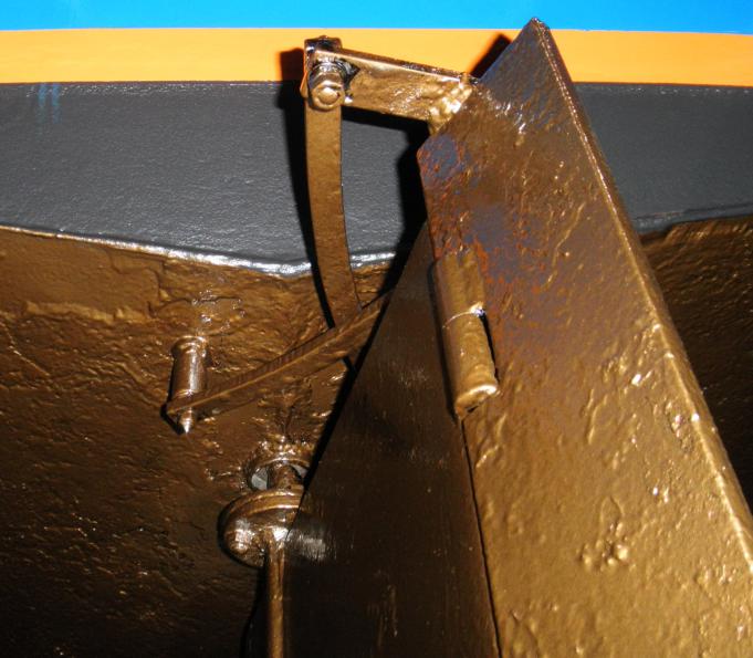

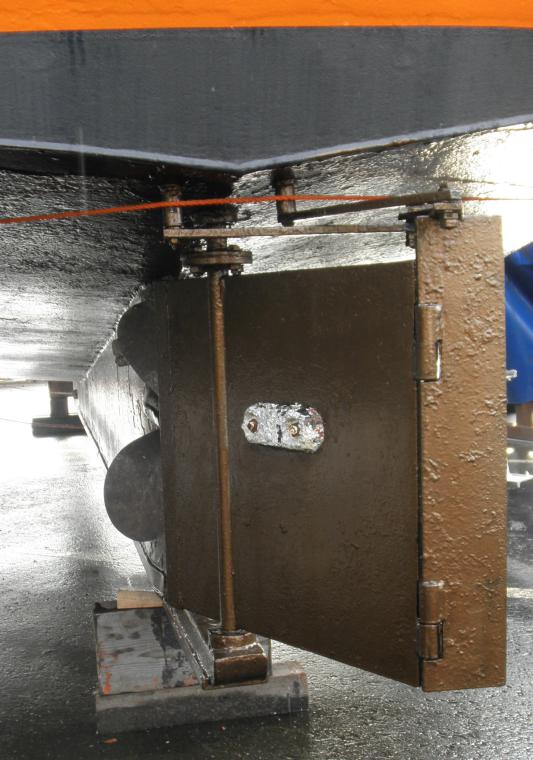

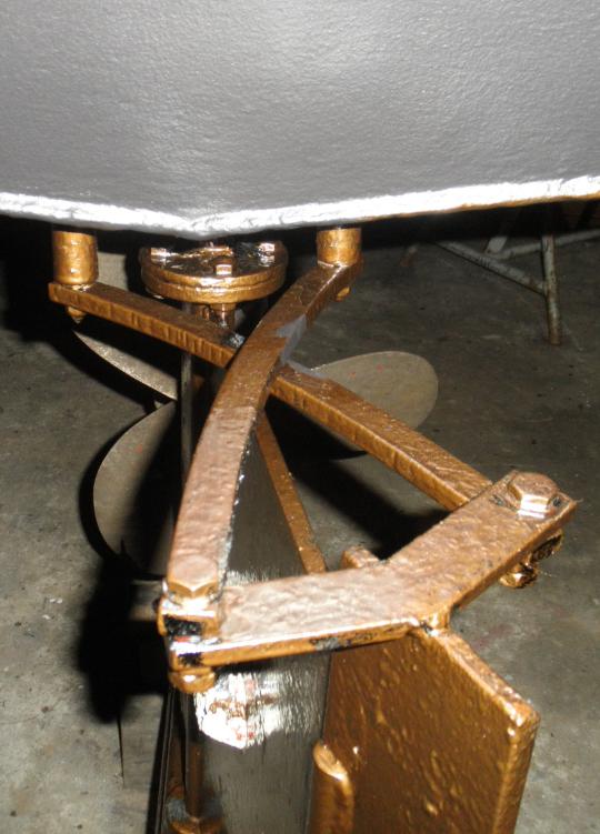

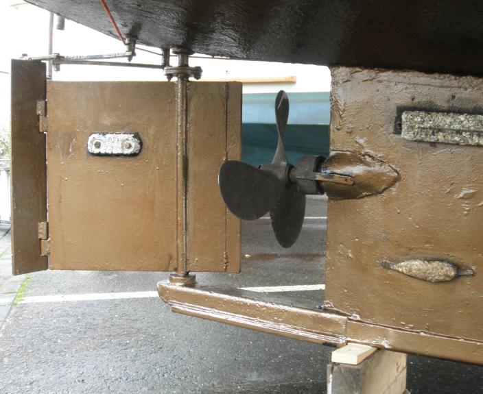

Wel kon ik nu het flap-roer mooi fotograferen en het past in de serie roer foto’s uit 2011
Het is als een Becker-roer, maar zonder schuif maar met gekruiste stangen. Tijdens de proefvaart kon ik goed manoeuvreren zelfs zonder boegschroef.

Een Becker-roer op een jachtje!
Toe, maar.
Die draait als een drol in een pispot!

even een klein vraagje betreffende het klaproer,
komen er geen grote krachten op te staan?

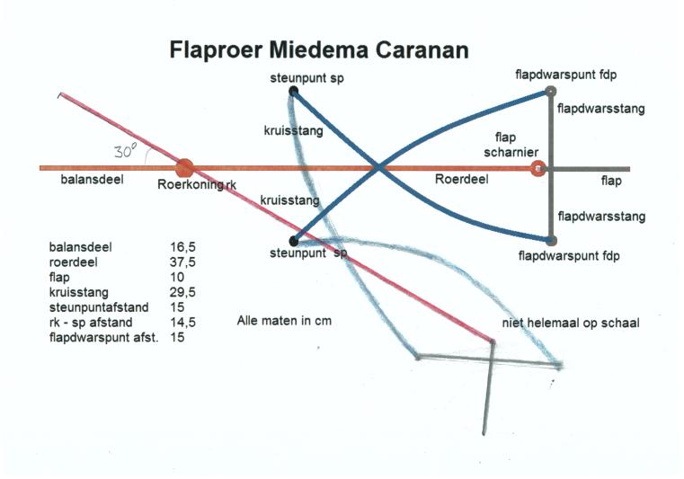

@Terpstra / SAMBEEK, op mar 04, 2011 is in dit forum een foto van het "klap"roer van de Ouwevos geplaatst. Dat is een origineel klaproer met glijstang zoals op de video http://www.youtube.com/watch?v=UDBeCqzYO5k
@Ed Pleysant, bij een roer uitslag van 30◦ de flap circa 60◦ verder dus ongeveer dwars op de boot, op de eerste foto van mijn eerste bericht is te zien, aan de lassen, dat het balans deel verlengd is. Waarschijnlijk om de grotere kracht te compenseren.
De rvs bouten met 2 moeren op de flapdwarspunten waren nauwelijks ingesleten.
@Arnold varg, om met een passer te kunnen werken moet je de maten weten, zie hierbij en zelf heb ik ook de passer en kleurpotlood gebruikt met een roerstand van 30◦ .

Wim, bedankt voor de tekening. Ik ga eens nadenken hoe kritisch de onderlinge afstanden zijn.

1. Niet te begrijpen is waarom die twee stangen krom zijn. Gewoon recht lijkt mij gemakkelijker.
2. Hoe vaart dat achteruit?
Berichten: 5017
Re: Onze eerste motorboot.
Krachtverdeling, Jan.
Als je het met rechte stangen zou uitvoeren worden ze vanzelf wel krom.
En dan breken ze.
Deze kromme stangen vangen de krachten op.

Als reactie op de laatste 5 berichten: Tijdens het proefvaren heb ik achteruit gevaren en dat ging zowel recht als in bochten erg goed. Veel beter dan met de Doerak850ak waar ik ervaring mee heb. Ook vond ik dat er weinig wieleffect was. Op de eerste foto is te zien dat de boot een grote loefbijter of voorscheg heeft en deze zal achteruit zeker helpen. Wel vind ik dat vooruit de kont erg uitzwaait.
Het sturen gaat met de hydraulische besturing niet zwaar. Bij het uitmeten met de passer klopte het vaak net niet, in de gebogen kruisstangen is het scharnierpunt met de flapdwarsstang “fdp”als sleuf gat uitgevoerd zodat de scharnierbout met 2 moeren circa 5 mm kan schuiven. Het kan dus niet zwaar gaan lopen door maat onnauwkeurigheden of uitzetting en toch trilt het niet.
Bij een roeruitslag van 30 graden, zou bij een rechte kruisstang de stang het flapscharnierpunt raken, leg maar een liniaal langs de blauwe potlood lijn.
Ben wel nieuwsgierig wie dit heeft bedacht en op deze boot geïnstalleerd.

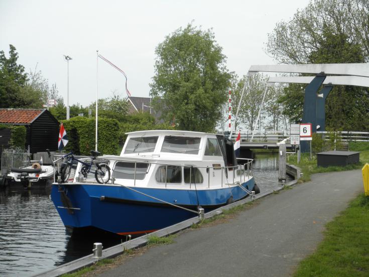

Nog zonder mast, maar nu wel in het water.
