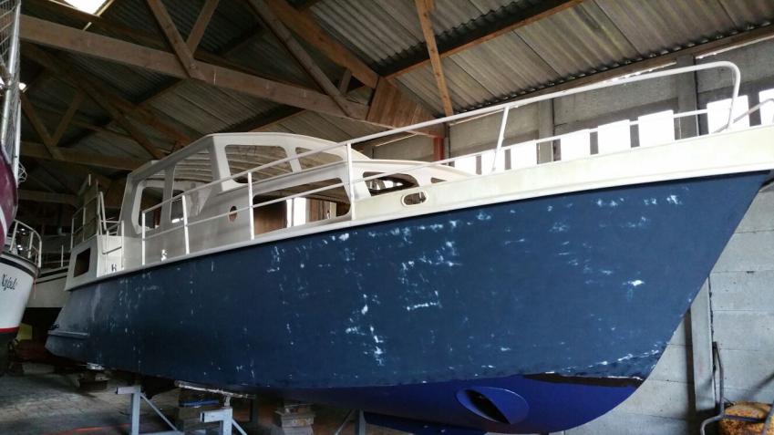

Ik ben in het bezit van 2 bootjes, een polyester boot van ongeveer 6 meter en een nieuw projectje. Namelijk deze :

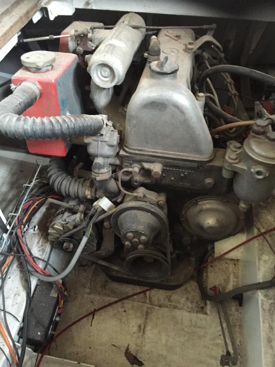

Ongeveer 10,5 meter lang en net iets meer dan 3 meter breed. Het onderschip ziet er wat lelijk uit nu, maar dat is in principe klaar voor de aflak. Er zitten al 7 lagen hempel op. Het bovenschip moet nog wat geschuurd en geplamuurd worden, maar eerst maar eens wachten op wat warmer weer. Het wordt aangedreven door een mercedes dieseltje van ongeveer 65pk.

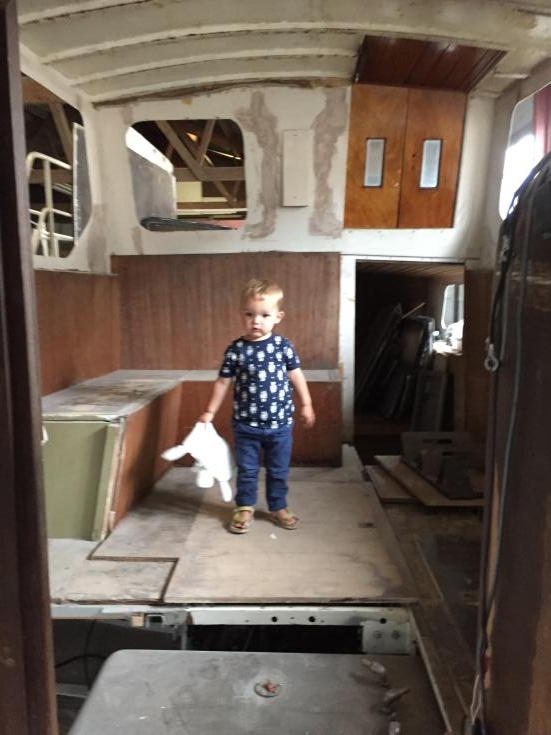

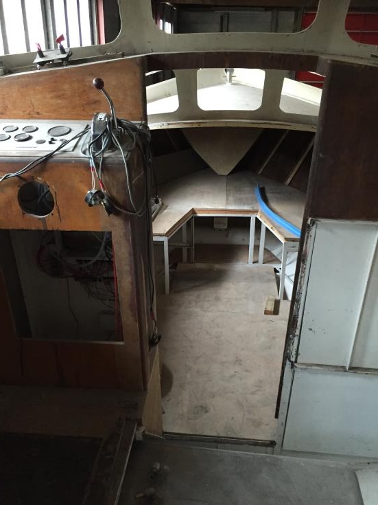

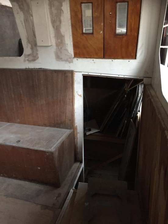

Van binnen is het eigenlijk een leeg casco wat nog geheel weer opgebouwd moet worden.
Maar dat vind ik eigenlijk het leuke deel, het bouwen van de inrichting. Ik heb lang in oa decorbouw gewerkt namelijk, dat is natuurlijk wel heel wat anders dan scheepsbetimmering maar zolang je maar 2 rechter handjes hebt he. Ik zit al te zoeken naar de juiste tips & tricks voor het uitlijnen etc van het interieur ;-)

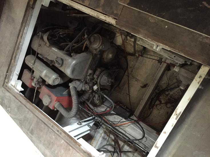

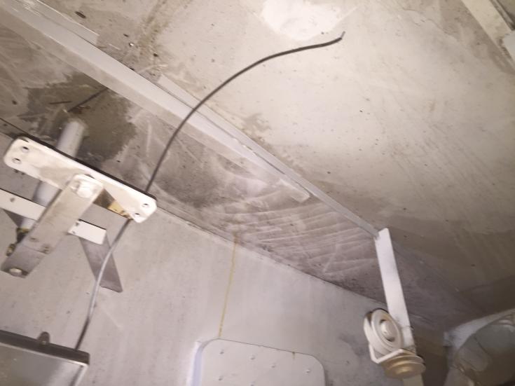

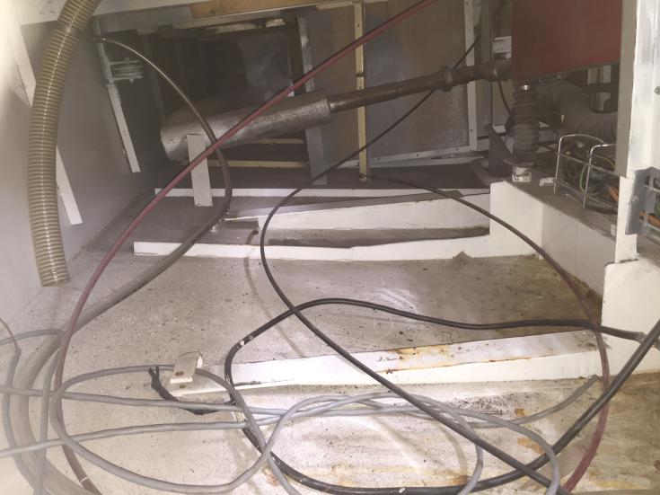

Maar goed, eerst de zooi qua bekabeling eens opruimen en fatsoeneren. Netjes in goten en ik wil eigenlijk een soort computer vloer gaan maken. Het idee is dat je op bijna alle plekken de vloer open moet kunnen maken en dan gewoon kunnen werken. Dus bekabeling moet ook zo geïnstalleerd worden dat het altijd weer bereikbaar is voor aanpassingen en wijzigingen. Wat betekend dus ook niet ergens vast zetten in een hoekje waar je dan net weer niet bij kunt later. Verder moet de besturing nog hydraulisch worden voordat andere zaken aangepakt gaan worden. Het huidige systeem werkte met kabels / katrollen.

Mooi project het begint hier gelijk goed.
De geribbelde Tubano slangen daar is de verzekering niet blij mee

Bedankt voor de tip over de slangen, die zal ik dus ook moeten vervangen. Maar goed, er moet nog wel meer vervangen worden rondom het motortje. Ik kan er niet zo goed tegen als ik zoveel losse bekabeling zie (en dan vooral de grote hoeveelheid kroonsteentjes). Ik zit ook nog even te denken wat ik met het uitlaat systeem ga doen

Eerst de/een vloer erin. Hartlijn op de vloer, en vanaf de vloer werken met een grote winkelhaak. Kun je zelf maken met behulp van de 3-4-5steek.

Mooi casco, ziet er goed uit, en dat lijkt me nu het belangrijkst.
Wat kabeltjes zou ik me niet te veel zorgen maken. een tie-rapje hier en daar tot dat je de basis van de vloer er in hebt. Grote kans namelijk dat je het nog weer los moet halen om door de schotten etc. te doen.
Zoals Jack hierboven al zij is het belangrijk om de hartlijn te vinden en vandaar te werken.
Een grote haakse hoek kun je ook bij de houtboer laten zagen van een afvalstuk multiplex. Op zo'n grote platenzaag is het gegarandeerd haaks.
Ook belangrijk om alles dat in het zicht zit en meeloopt met de lijn van het schip afgezet wordt mbv een lange lat oid zodat het netjes strookt.
