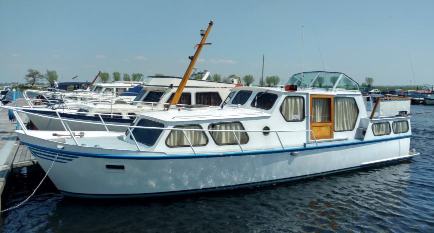

een hele tijd heb ik mee gelezen en nu wordt het eens tijd om mij voor te stellen. Als herintredende watersporter heb ik sinds een jaar een motorboot.
Tot 1996 was ik 20 jaar als waterscout actief. Als zeeverkenner begonnen en als leiding gestopt toen er kinderen kwamen. Nu zijn de kids groot en is er tijd voor een boot.

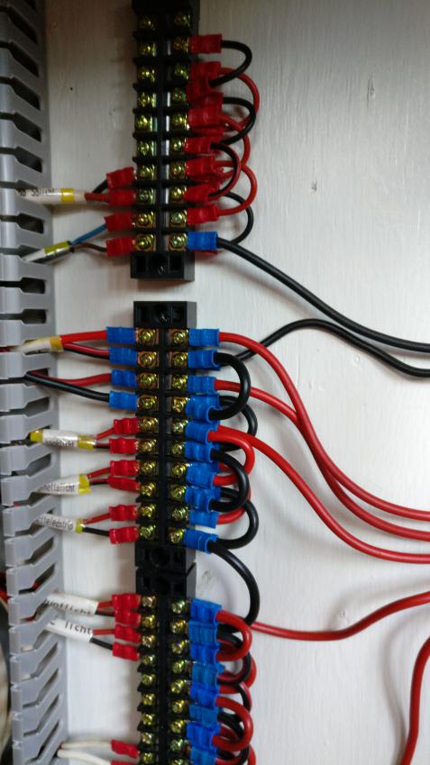

Vorige winter heb ik het houtwerk binnen gedaan. Deze winter ben ik bezig met de elektra. De spaghetti heb ik eruit geknipt:
Al een tijdje bezig:
Zo af en toe zal ik het verloop laten zien.
groeten van Pino

Hoe maak je die ieniemini (om in stijl te blijven) labeltjes om je snoeren?
En andere vraag/puntje van opbouwende kritiek (anders ben ik meteen weer zo'n chagerijnige Meneer Aart): heb je al die apparaten elders nog individueel gezekerd?

Ziet er goed uit.
Kweet niet hoe Pino het gedaan heeft, maar als je tekst uitprint, uitknipt, en met plakbande om je draad doet, gaat dat heel goed voor de huis tuin en keuken gebruikers.
Je hebt er ook profi materiaal voor, plakbandje vergeeld en vergaat na verloop van tijd.
Maar t ziet er netjes uit

De labels zijn afkomstig uit de computerindustrie. Deze heb ik gekocht bij Aliexpress:
https://nl.aliexpress.com/item/SHIPUCO- ... ryId=70806
Met een labeltang print ik de tekst, die plak ik op het label en dan eromheen wikkelen. Gewoon plakband gaat niet werken, misschien dat het met 3M plakband (in die groene doosjes) werkt.
De aansluitblokken komen ook bij Aliexpress vandaan 10x een blok van 10 waar max 15A door kan voor 2,50 euro.
https://nl.aliexpress.com/item/TB-1510- ... 0.0.ByXUJr
De diverse aansluitblokken zijn aangesloten op een DC verdeelprint met 10 zekeringen met een LED die gaat branden als de zekering is gesprongen:
https://nl.aliexpress.com/item/Panel-Mo ... 0.0.T5C9kl
Kom maar op met vragen, wie weet heb ik een antwoord.

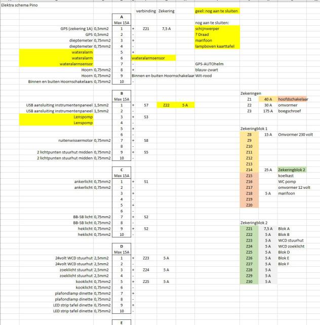

Dit is een deel van de excelsheet met de elektra administratie:
Z staat voor zekering
S voor Schakelaar
De installatie is 24 volt, 2 accu's van 140Ah, 200W zonnepaneel met Victron MPPT 75/10, Victron accumonitor om te zorgen dat ik nog voldoende Ah in de accu heb om te kunnen starten. (geen aparte start accu's). Alle lampjes zijn LED. Afgelopen zomer had ik nog geen zonnepaneel en na een dag was er 10% uit de accu's verbruikt. Ik zie dus ook geen reden vooralsnog om start accu's aan te schaffen.

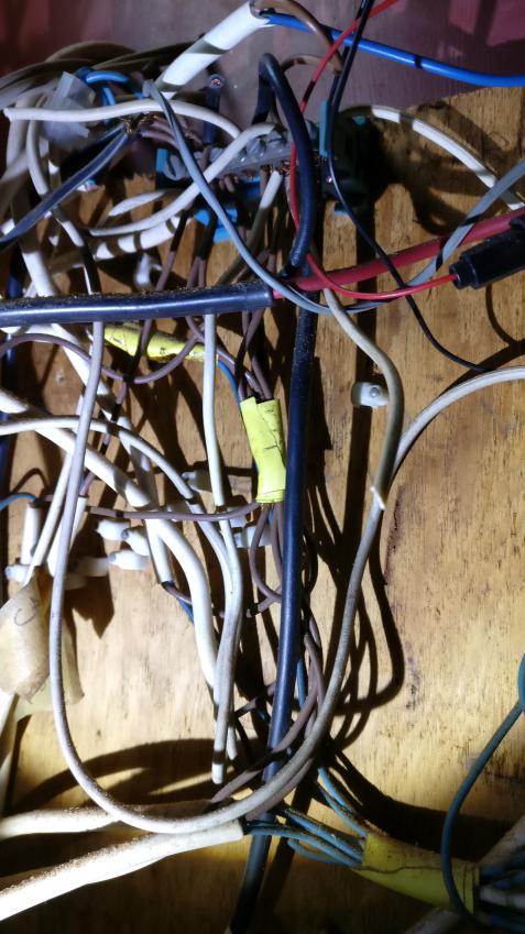

Als ik dit zo zie voel ik me wel een prutser. ik heb meer een installatie zoals de 1e foto;-)
handige linkjes!

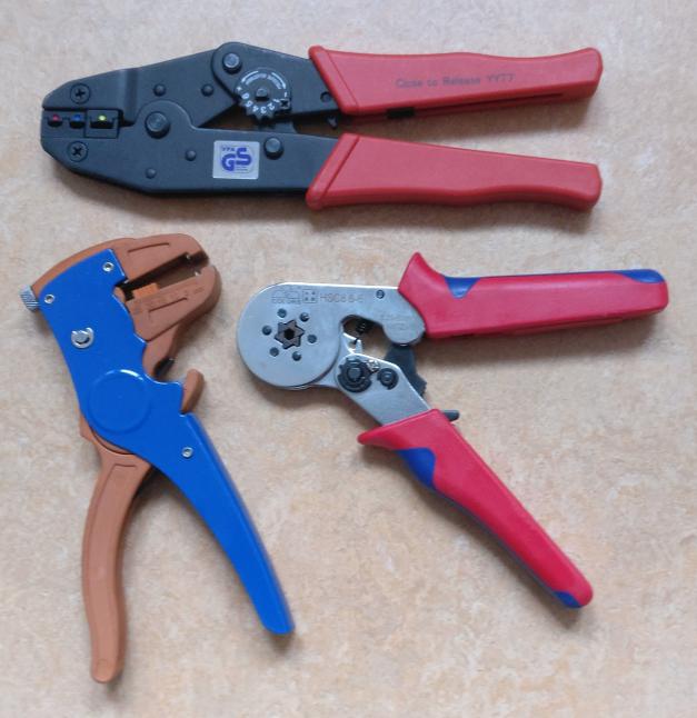

Bij deze nog wat handige tools om nette aansluitingen te maken:
Linksonder een striptang om de isolatie van de draad af te halen.
https://nl.aliexpress.com/item/2016-Hig ... 0.0.O9goFx
Rechtsonder een tang om adereindhulzen samen te knijpen.
https://nl.aliexpress.com/item/HSC8-6-6 ... 0.0.yz4N2B

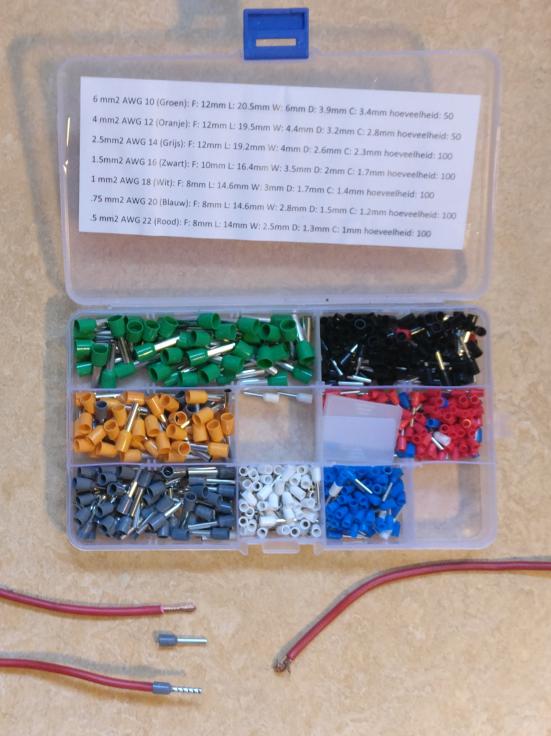

Adereindhulzen heb je nodig om over de gestripte draad heen te schuiven. Op die manier draaien de koperdraadjes niet uitelkaar. Ze breken niet af en dan wordt de maximale doorsnede van het koper gebruikt om de stroom te laten stromen. Deze tang heeft 6 segmenten die samen komen. Er zijn ook goedkopere tangen met 4 segmenten. Hoe meer segmenten hoe mooier je de huls kan aandrukken.
Dus strippen, hulsje erover, knijpen.
Adereindhulzen:https://nl.aliexpress.com/item/600-Pcs- ... d=14190103
En als laatste (de bovenste) een tang om AMP connectors te persen. Deze heeft een instelbare druk. Deze heb ik bij Conrad.nl gekocht productnummer 804096. https://www.conrad.nl/nl/krimptang-geis ... 04096.html
Met goed gereedschap wordt het een heel stuk makkelijker om iets moois te maken.
