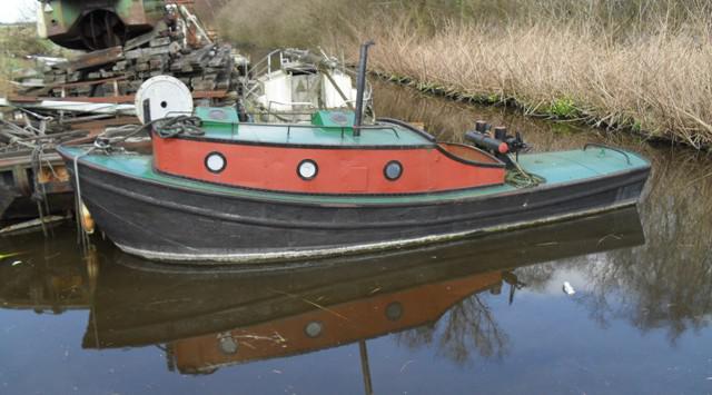

Sinds kort ben ik eigenaar geworden van deze opduwer.
7.60 lang
2.40 breedt
1.00 diep
Het is een flinke opknapper maar verdere fotos volgen.
Voor deze opduwer ben ik nog opzoek naar een blauwe deutz omz 122. Momenteel staat er een 4 cillinder kromhout in

Liefje bootje! Vanwaar op zoek naar een andere motor?

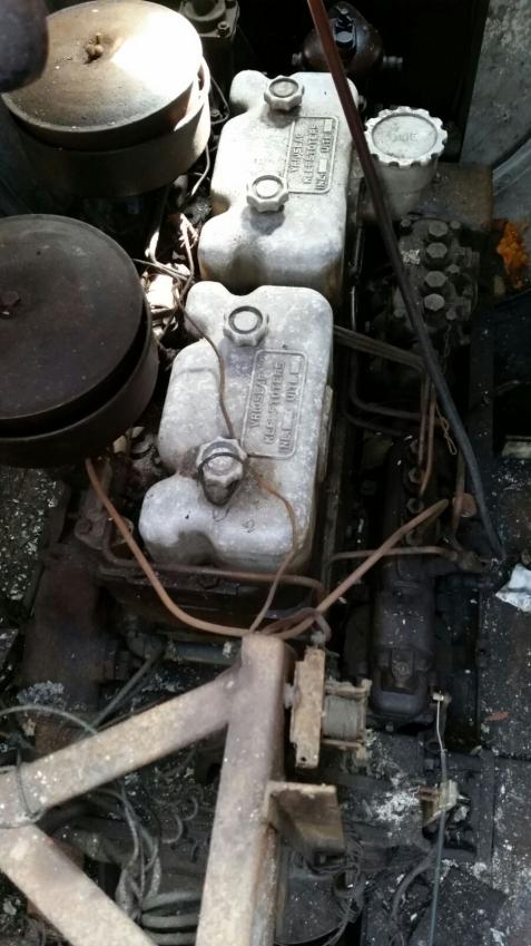

Momenteel staat er een 4 cilinder kromhout LW in met een versnellingsbak.
Omdat er mij verteld is dat er vroeger een blauwe Deutz in gestaan heeft. Gaan we toch proberen het bootje weer zo origineel mogelijk te maken.
Zoals het nu lijkt wil ik het gehele onderwaterschip opnieuw zetten

leuke opduwer! in woudrichem gekocht?
restaureren is leuk maar een 4lw vervangen door een omz 122 is echt 2 stappen terug. die deuts 2 takten met oplading zijn geen fijne motoren. vet vuil en veel rook. iedere dag smeren en vaak olie uit de uitlaat tappen. Ook in de oving van Boekel op dit forum heeft er een gestaan. ik zou een goede rijsdijk OK 4 achter die kromhout hangen en genieten van de voordelen van een echte 4 takt diesel

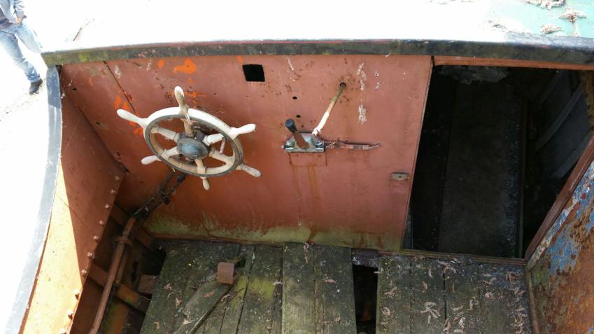

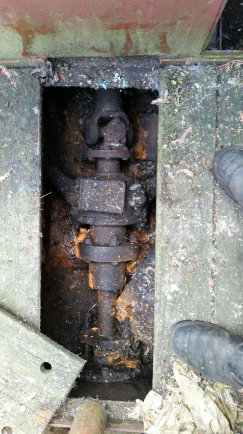

Hierbij de andere foto's. Ik heb lichtelijk gelogen het is namelijk een 4gs geen lw. Maar wat voor keerkoppeling zouden jullie er achter zetten?

voor een keerkoppeling voor die kromhout moet je even zoeken. Alle keerkoppelingen passen wel maar zijn zijn meestal moet geschikt vanwege het koppel en het lage toerental van de kromhout. Door het lage toerental is er bij de meeste hydraulische keerkoppelingen niet genoeg druk om het platenpakket zo aan te drukken dat die het koppel kan overbrengen. Een mechanische rijsdijk doet het altijd. Een OK3 is net voldoende voor een 4cil maar je kunt beter een OK4 nemen. die is wel wat lang misschien voor jou opduwer. Dan eens kijken voor een twindisk of misschien een nieuwe DONG
Re: Mijn opduwer
Een goede OK4 is moeilijk te vinden.
Zikking en Schriek in Amsterdam hebben veel ervaring met Dong: http://www.zikkingenschriek.nl/pages/dong-i.php
