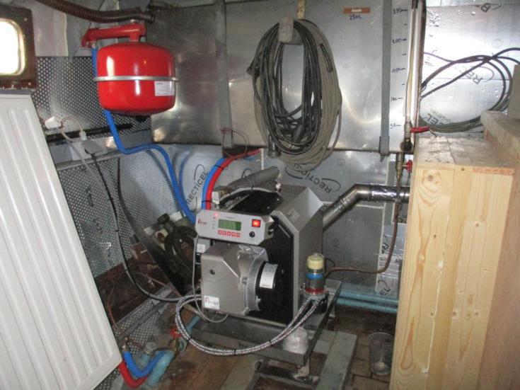

De nieuwe 20kW Caminus CV ketel met warm water tap doet t prima ondertussen...
Zelf geinstalleerd en radiatoren aangesloten, hun technicus is dan de boel komen opstarten.
Wat een gemak zeg. Aangename constante temperatuur van 11 graden als we niet aan boord zijn en als we aan boord komen, druk op de thermostaat en even later is behaaglijk warm.

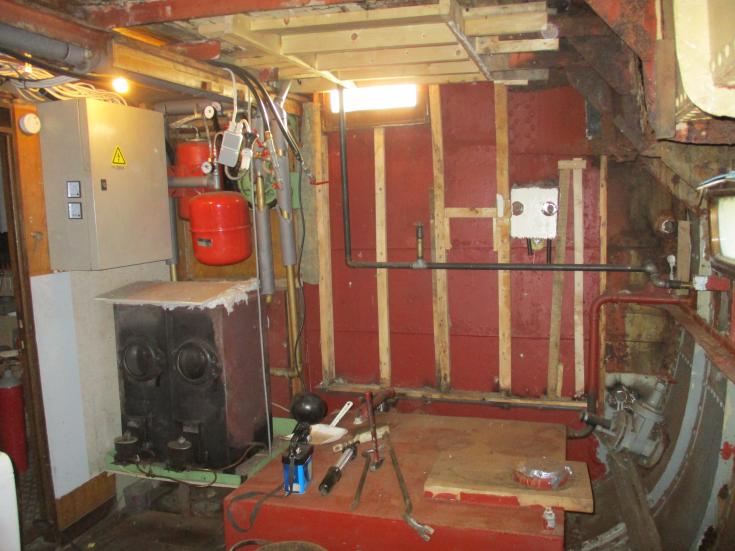

En een aardig verschil in verbruik met die 2 oude Somy kachels ; één kachel op de kleine stand verbruikte 20L /24h, dat gaf dan 5°C meer dan de buitentemperatuur in de boot. Moeilijk regelbaar ook (eigenlijk enkel aan of uit want harder zetten leverde niet echt veel extra warmte op)en vooral heel traag reageren owv natuurlijke circulatie naar de radiatoren.
Als iemand iets met 2 van die Somy's kan doen, ze staan hier op t bedrijf in Alken (België) om op te halen, anders is oud ijzer de bestemming.

Mooie ketel. Maar was het niet handiger er gelijk een combi neer te zetten?

het is ook een combi geworden; CV met warm water tap via zo'n doorstromer, niet via een boiler...
werkt super (nu toch nog ... );-D
Gisteren de oude electrische 60L boiler er uit gesloopt, alweer een zorg minder..

juust, zag geen waterleiding lopen. Mooi ding hoor.
Wat ik bij mijne heb gedaan, is de regeling op water cv wat lager gesteld. Anders bakte je bij mij de boot uit.

de tapwaterleidingen zijn de blauwe en rode die links van de ketel lopen, de leiding die naar het verdeelblok van de radiatoren gaat is 1 duims, geisoleerd, loopt recht naar achter door het schot.
vandaag nog nagekeken en op twee aansluitingen na is alles dicht. Vervelend...
