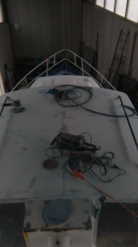

Op 14 november ben ik begonnen met het schuren en opnieuw schilderen van onze boot Noa.
Aangezien de boot zo ruw is als een maanlandschap, heb ik besloten om de boot glad te schuren op de oude laklagen die zeer goed hechten op het staal, en daardoor weinig plamuur nodig heb (hoop ik). Als plamuur gebruik ik epoxy plamuur.
Al de boot geschuurd is ga ik hem in de primer zetten (2 lagen) die geschikt is om als een isolatielaag tussen 1K en 2K lak te fungeren.
De 2K lak is DD-lak van de Ijssel, deze wordt 3 lagen dik, het hele schip wordt licht Ivoor, de gangboorden en het achterdek Ivoor, en over de kuip komt een brede band in staal blauw.

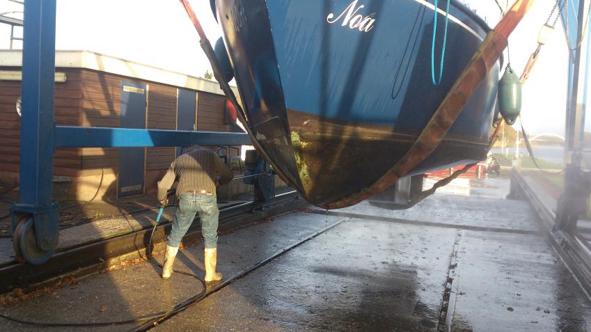

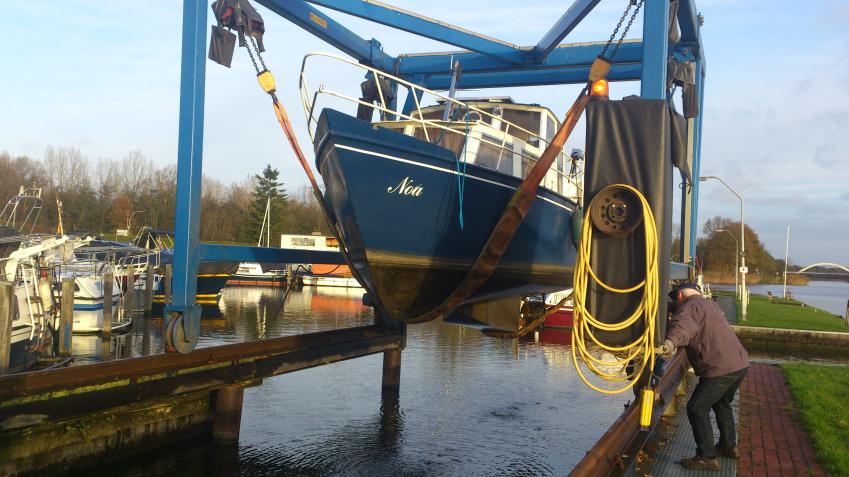

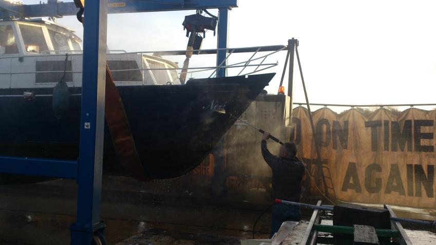

De boot hangt in de kraan:
Op het droge wordt het tijd om de hogedruk spuit te pakken en er eens lustig op los te spuiten:

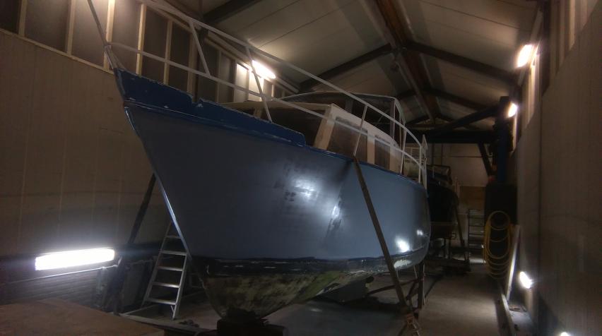

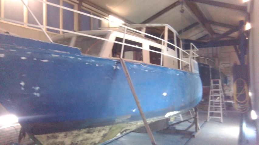

Bootje schoon, tijd om de hal in te rijden, waar ze tot maart volgend jaar blijft staan, om daar haar onderhoud te krijgen.
Als de boot stevig staat opgebokt, wordt het tijd om de boot te gaan ontvetten, en dan is het voor vandaag gedaan, en tijd voor een biertje. :D

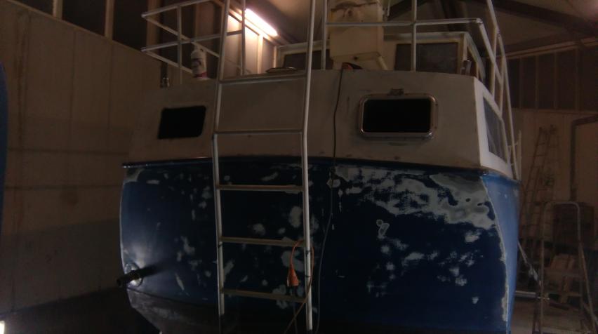

Het is maandag, en we gaan beginnen met schuren, dit doe ik met een luchtexcenter en korrel 80, ben blij dat ik deze schuurmachine heb gekocht, tjee, wat doet dit ding er wat aan, met een electrische excenter was het schuurwerk een behoorlijke klus geworden.....
Ondertussen de ramen eruit gehaald, en weer verder schuren.....

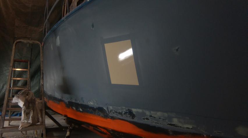

De gaten voor de achterraampjes uitgemeten en uitgeslepen:

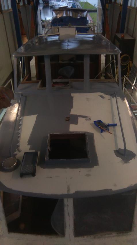

We zijn nu 4 weken aan het schuren ( halve dagen, het moet niet op werk gaan lijken... :? ) en de kuip wordt mooi glad, deze kan dus vast in de primer:

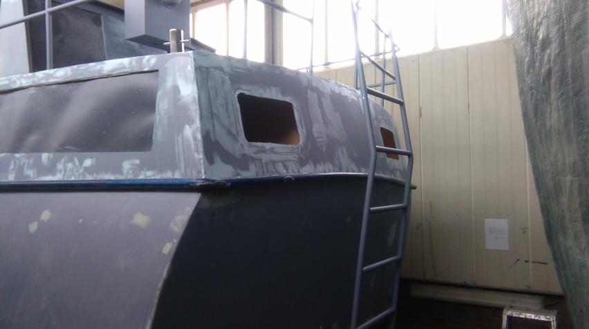

Na het drogen, gaan we weer verder met.... juist, schuren van de bovenbouw, en het plamuren van de kleine gaatjes en deukjes.

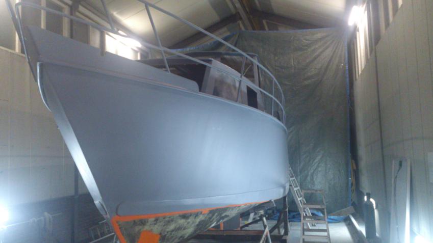

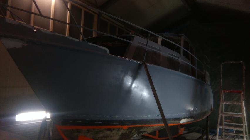

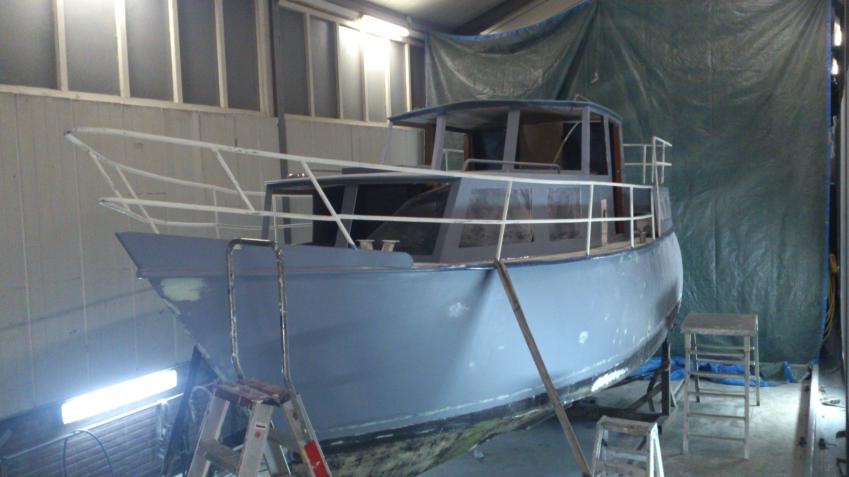

Na het schuren van de bovenbouw, kan deze ook in de eerste laag primer, en gaan we weer verder met plamuren, het hele schip heeft maar weinig nodig, behalve de achterkajuit:

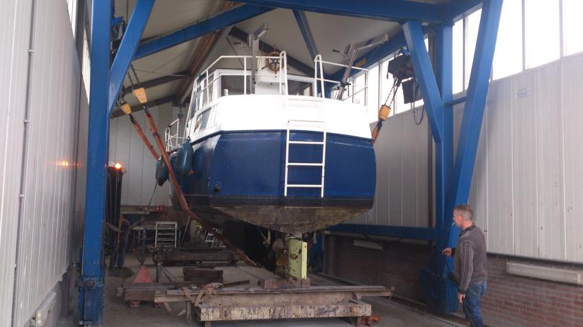

Nu na 5 weken ligt ze er zo bij:

Allemaal bedankt voor de leuke reacties, idd. het is wel heel prettig om in een hal te staan, nu is het punt gekomen dat er veel wordt gedaan wat niet zichtbaar is, dit is soms wel een beetje frustrerend, maar we gaan door !!!

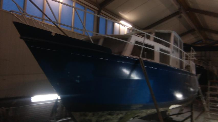

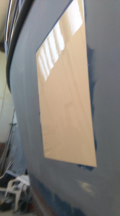

Gisterenavond een paar staaltjes gemaakt hoe de verf reageert met verschillende verftechnieken, onderstaand met verfspuit:
En deze is met roller, met een iets verdunning:
De laatste gaat hem worden, ben zeer tevreden met het resultaat. :D
Als de hele boot zo wordt.... ben ik zeer blij !!!

Nee ik sta niet in een spuitcabine, was het maar waar, onze loods heeft onder en boven een aantal tl balken, maar het licht is verre van optimaal.
Vandaag de stalen bekeken, en ik was verrast hoe de lak zich heeft samen gevloeid. dat geeft de mens moed.

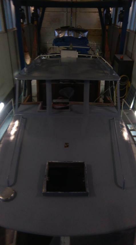

Gisteren volgens planning de boot helemaal in de 2e laag primer gezet, ben blij dat het grote schuurwerk erop zit, maar ze is mooi glad geworden.
Volgende week gaan we beginnen met de sponningen voor de deuren te maken, en daarna de hele boot licht aftoppen om te kunnen beginnen met lakken.
