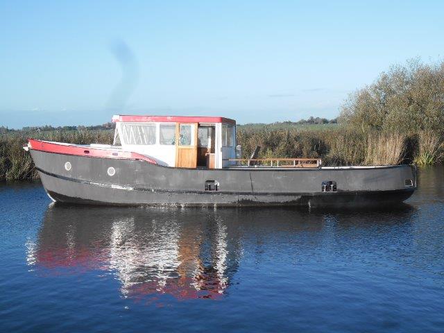

Het project : cosmetische zaken buitenom en binnen in. Plaatsen van een ankerlier, omvormer/acculader, nieuwe accu's voor de uitbreiding van het boordnet met een 24 v gedeelte, machinekamer opknappen/schilderen incl. de DAF 475, gasinstallatie aanpassen aan de regels, leidingen/bedrading controleren/vervangen en fatsoenlijk beugelen en vastzetten, dynamo monteren tbv 24v systeem, zonnepanelen installeren (12 &24 v),kettingbak realiseren tbv ankerlier,plafond stuurhuis vervangen, achterkajuit aanpassen van 1 bed 140 x 200 naar 2 van 80 x 200, verwarming/warmwater aanleggen.
Dus nog wel iets werk zoals dat heet in de advertenties :mrgreen: maar de basis (romp min 4 mm en motor) zijn goed , dus vooruit met de schuit!
Als afsluiting nog dit: Arrejoan is Zeeuws voor Adriaan, de naam die mijn ouders voor me verzonnen hadden 58 jaar geleden en ik vind het als gebruikers naam wel grappig, maar de roepnaam is Ad achternaam Jeroense dus Jeroen voor intimi :mrgreen: weet u het nog? :D :D groet Ad.AfbeeldingAfbeelding

Ze meet 12 meter met het anker 30 cm uitstekend bij 3 meter breed en 1.20 meter diepgang. Motor DAF 475 origineel 85 pk nu geschat 75 a 80 pk.
Stuurwerk ketting en kabel( dus ouderwets werken :P ).

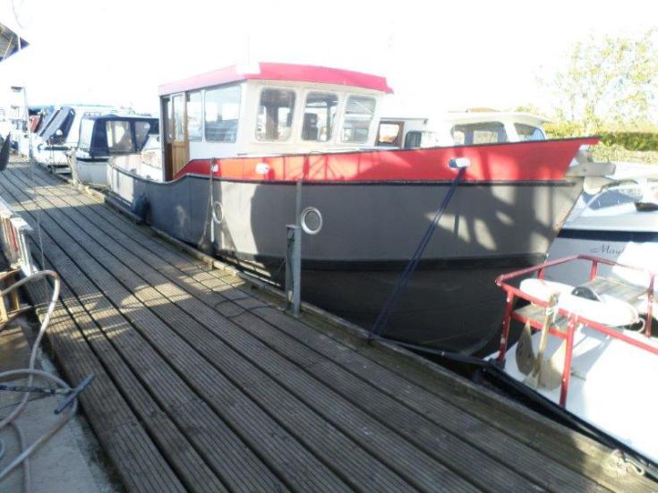

hallo Jef, ik ben blij voor je dat je een goede ervaring hebt gehad met v.Baars, ik heb ernstige twijfels : ik ben niet zelf bij de vlakmeting geweest wegens de afstand (500km vv) maar heb wel keurig een rapport gekregen zo het hoort met resultaten van 3,9 tot 5,5 mm.
Echter, toen ik zaterdag op het Ijsselmeer even een inspectierondje deed onder het varen ontdekte ik vier( 4! ) lekjes in het achteronder boven de schroef en voor we in Zeeland waren hadden we er zeven ( 7! ) en allemaal in het gedeelte dat door v,Baars geklopt en gemeten was volgens zijn rapport, dus......? Ik heb mijn twijfels : er is OF geknoeid met het rapport(kreeg het via de verkoper) OF v.Baars heeft de boel belazert. al met al ben IK niet blij, groet Ad

Dat word putlassen of dubbelen.
Maar ik zou even rechtstreeks bellen met degene die de inspectie heeft gedaan, en de vlakmeting.
Even een vraag terzijde,
een goede vlakmeting kan toch enkel als het schip droog staat ?
enkel dan kan je zien of er put corrosie in zit, of grote slijtage door cavitatie van de schroef.
Het kan natuurlijk prima dat hij van binnenuit heeft gemeten (als het schip in het water lag) en dus precies niet zo'n putje te pakken heeft gehad.
Net ernaast kan het prima nog 3,9mm zijn natuurlijk.

even wat rechtzetten: het schip is inderdaad op de wal gemeten door van Baars, deze had van de verkoper opdracht gehad te meten tot de waterlijn.
ik ben hier zelf niet bij geweest in verband met de afstand (500km vv). toen ik er was voor survey en hijsen was daar geen tijd/mogelijkheid voor :( en heeft de verkoper ZELF voorgesteld om een expert in te schakelen.Wat nu blijkt is dat bij het varen op kruissnelheid het water tot het berghout komt bij het achterschip wellicht dat daar de lekkage vandaan komt, ik ben inmiddels direct in overleg met v Baars, word vervolgd.
