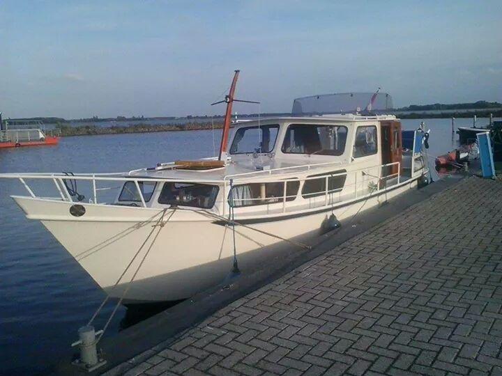

Hallo, ik ben jeffrey en geboren op 25-05-1987.
ik ben automonteur/apk keurmeester en ben in het bezit van een Tengro kruiser met een mercedes om 621.
Wij hebben hem sinds augustus 2014 en zijn er zeer blij mee. Op elke boot is er ruimte voor verbetering vandaar dat ik mij hier heb aangemeld. Ik hoop hier veel kennis op te doen en ben altijd bereid om een ander te helpen.
wij liggen in de haven van midwolda aan de oldambt meer.
Iedereen veel succes met klussen en een fijn vaarseizoen toegewenst.

Mooi scheepje, hoor.
Én een mooi vaargebied. :D
Welkom, medenoorderling!

Mooie boot heb je hoor.
Mocht je ooit een projectje starten, deel het alsjeblieft via wat foto's.
Het is mooi om te zien hoe mensen met hun boot bezig zijn.

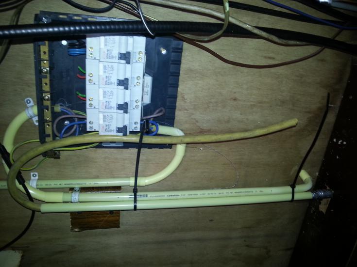

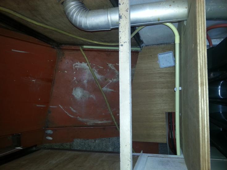

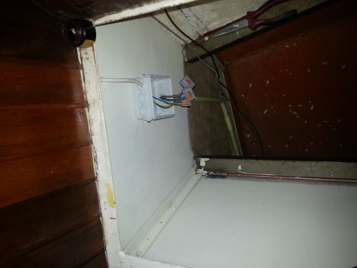

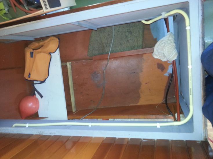

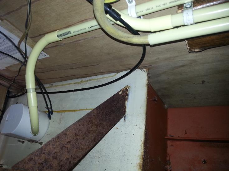

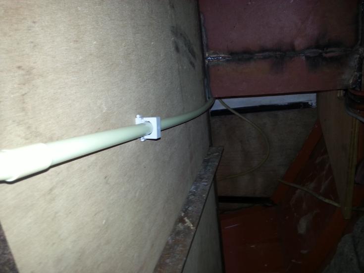

Ben momenteel bezig met de electra, zal even paar foto's bij plaatsen. Was 2 aderig verlengsnoer op verlengsnoer op stekkerdoos enz :!: heb er nu een stoppenkast in met 4 groepen 3x2.5 met gevlochten kern appart geïsoleerd en met een algehele isolatie door electra buis. Buis goed vast gezet tegen trillingen en naar 4 verdeeldozen en van uit de verdeeldoos appart naar elke stopcontact voeding.

Zie dat de zekering automaat/aardlek is gebruikt (per groep), zat dat al op de boot of zelf voor gekozen? (gezien afgeknipte draadjes.)Wel veilig.

Ik heb er zelf voor gekozen, toen ik hem kocht liep er een doorgeknipte verlengsnoer 2 aderig door de boot dus erg onveilig. Ik heb nu een zekeringkast geplaatst met 4 groepen van elk 16 amp. Die afgeknipte draadjes zijn al weg. Elke groep is straks voor een deel in de boot.
1: keuken/dinette ruimte
2: stuurhut
3: accu ruimte
4: slaapruimte
er komt maar 1x 16 amp binnen maar als er wat fout gaat is niet in een keer alle stroom weg.
tussen mijn cce stekker en de groepenkast komt nog een galvanisch isolator.
zal nog foto's plaatens van het geheel als alles klaar is en aangesloten.

Als je er het geld voor over hebt (en de ruimte) kan je i.p.v. de Galv.Isolator beter een veiligheidstrafo nemen.
Mocht de galv.isolator onverhoopt de geest geven, zal je dit niet merken, en is je "veiligheid"weg.
Ik wil niet zeggen dat de isolator slecht is hoor, het is een tip, ik heb zo`n ding ook dik tien jaar naar volle tevredenheid gebruikt.
