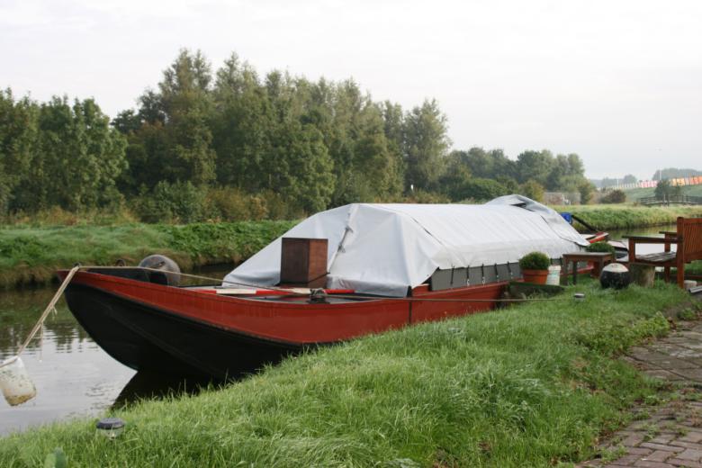

Mijn Leidsebok

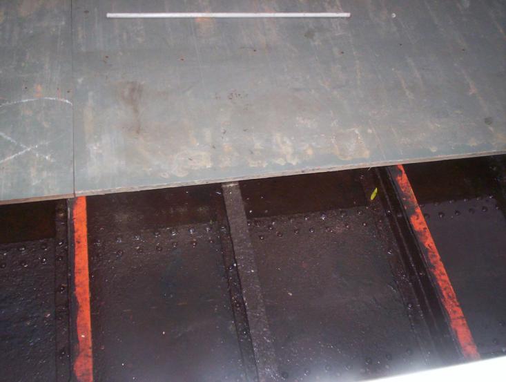

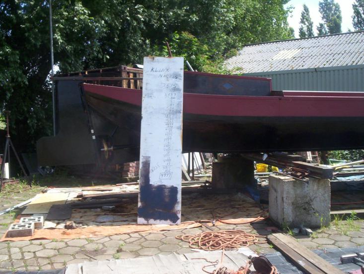

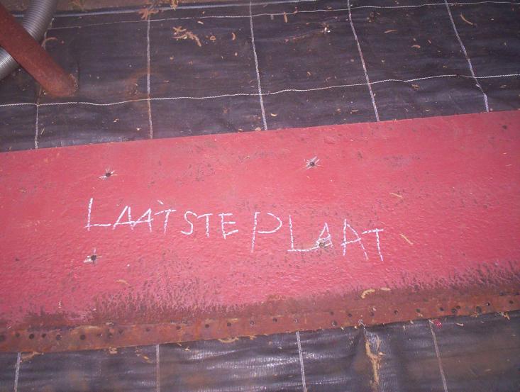

.Ja en dan komt het moment dat ook de laatste plaat er in moet.
Dit was zo n moment waar van je dan denkt ,he we zijn er bijna,en als het dan lekker past, is het eigenlijk een beetje jammer
Ik had al eerder geschreven dat ik een luchthamer had geleend, deze deed het niet dus moest eerst nog even schoongemaakt worden,ik had via de mail bij atlas copco om info gevraagd,maar dat hadden ze niet meer(bij de fabriek dus ) maar schoon en weer in elkaar klonk ie als een nieuwe,gaat toch wel prettig hoor.
Allemaal verleden tijd toen rookte ik nog,heb netzoveel sigaren op als er klinknagels in zitten
En dat zijn er dus zoveel geworden ,moeten er eigenlijk nog een paar bij ,dus ruim 5000
gr Paul

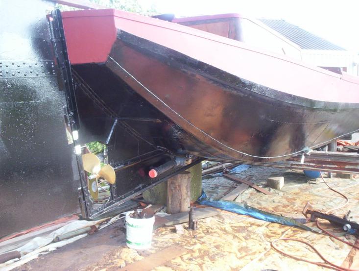

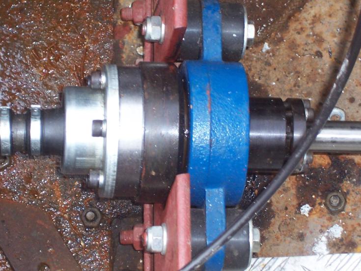

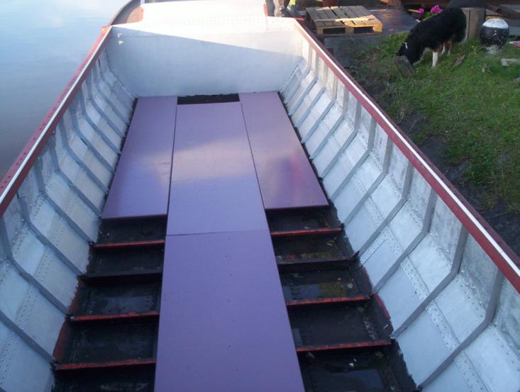

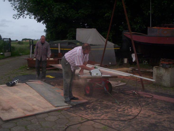

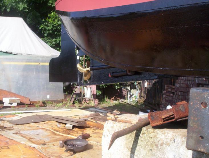

Hier dan de schroefas zoals ik hem door de scheg heen heb gemaakt.
En ook de koelwaterinlaat,waar ik een kunstof pijp op gezet heb met allemaal gaatjes er in,als grof filter,kan ik er zo afschuiven
Dan word het tijd dat er een bodem in pas gezaagd word
En mijn maat Kees is daar toevallig heel erg handig in ,en heeft ook de goede spullen er voor
Het vlak lekker dik in het vet ,verdwijnt zo mooi uit het gezicht
Dan gaat het al wel wat lijken ,de helmstok ziet er niet uit maar is wel functioneel
En zo ziet het bakje er toch weer mooi uit
Moet natuurlijk nog wel een motor in .
gr Paul

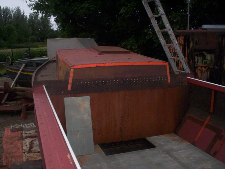

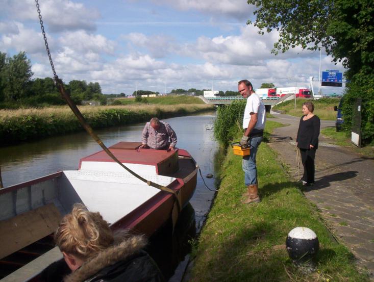

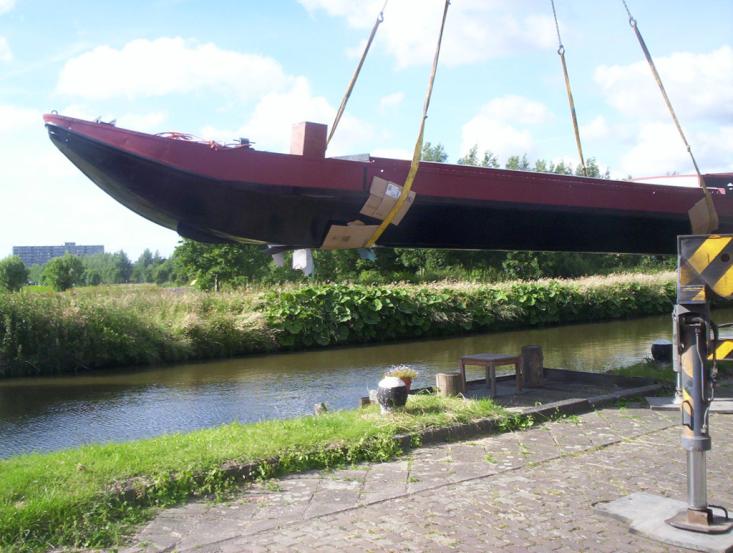

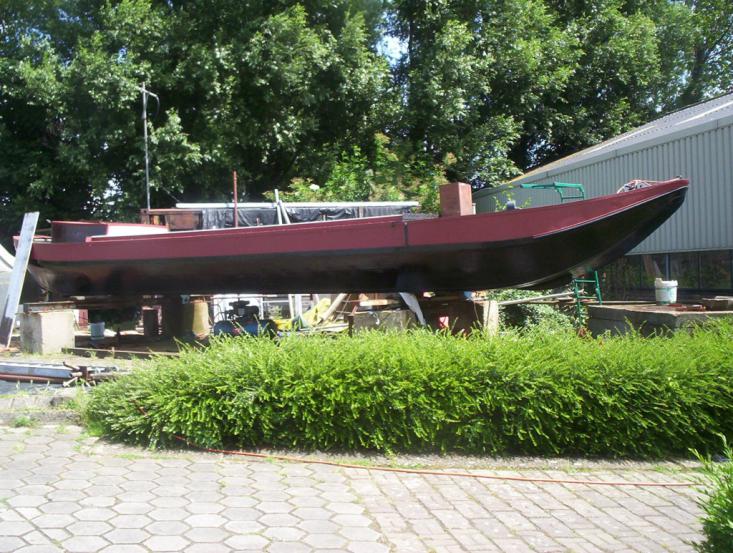

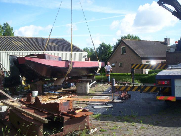

.Nog even een foto van deze kant,ik dacht eigenlijk dat de kop er mooi op stond,niet dus.
Dan nog maar een van de achterkant.

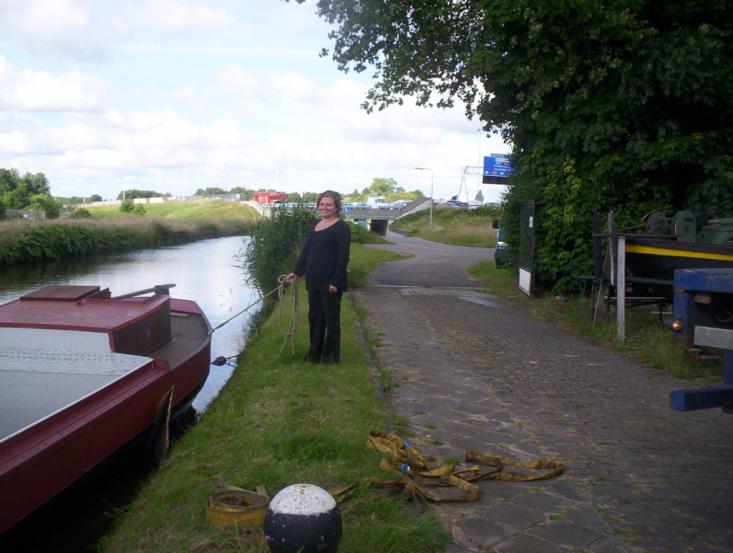

Nu word het toch echt tijd om te kijken of de constructie zich goed houd in de takels.
Vrij ,vrij van de blokken.
En dan vliegen als een vogel.
Maar het is geen vliegboot.
Ze wil nattigheid voelen onder haar vlak.
Naar binnen om te kijken of het goed is.
Pa lekt ie????????
Ik houd hem wel even vast hoor.
Na een paar uur zie je dus dit.
Er traant geheel volgens verwachtig ,wat water naar binnen.
Maarrrrrrr na een paar dagen werd het meer water, en nog meer water,en nog meeeeeer water.

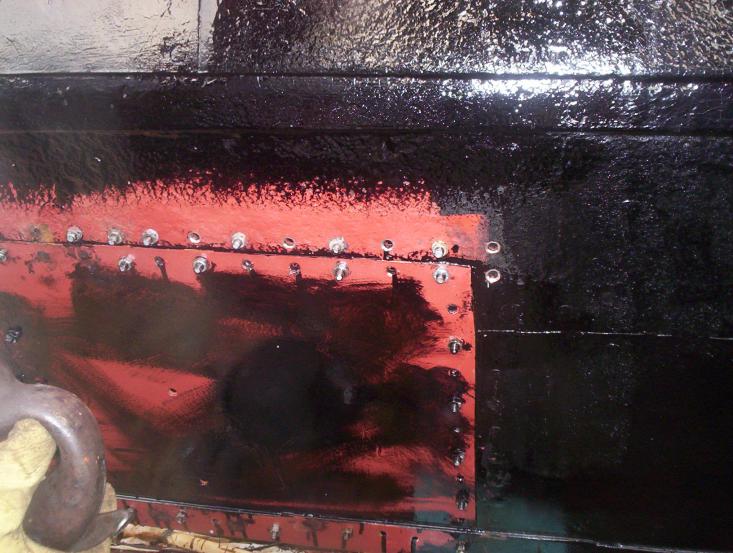

SSSShit...... zoeken dan maar waar het vandaan komt.
Ik heb er echt goed naar gekeken ,maar toch niet goed genoeg.
Op de wal is de boot meerdere keren lekker in de tjet gezet,en ook tussen de platen zat veel zwarte troep,en binnen in lekker in de zuurvrije vaseline.
Dus heb ik niet gezien dat ik(niet lachen het is echt waar)...een nagel vergeten ben.
Omdat het bootje niet zo diep lag toen ,duurde het een paar dagen voor dat het water de tjet uit het gaatje gedrukt had,en dus sneller naar binnen kwam.
Mooi weer, warm water dus maar even snel een boutje erin ,tot de volgende helingbeurt 2 jaar later.
Gr Paul

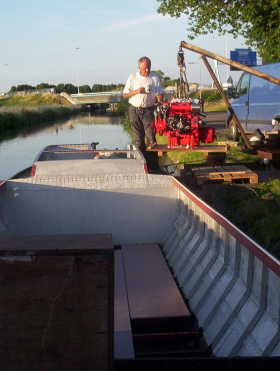

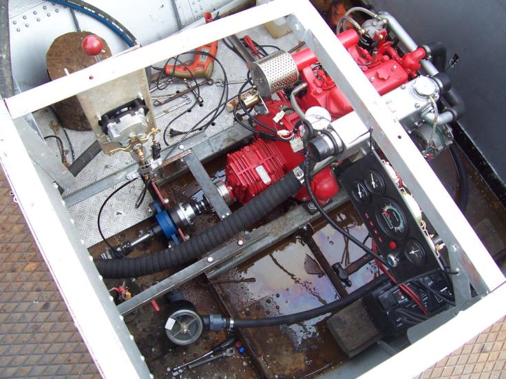

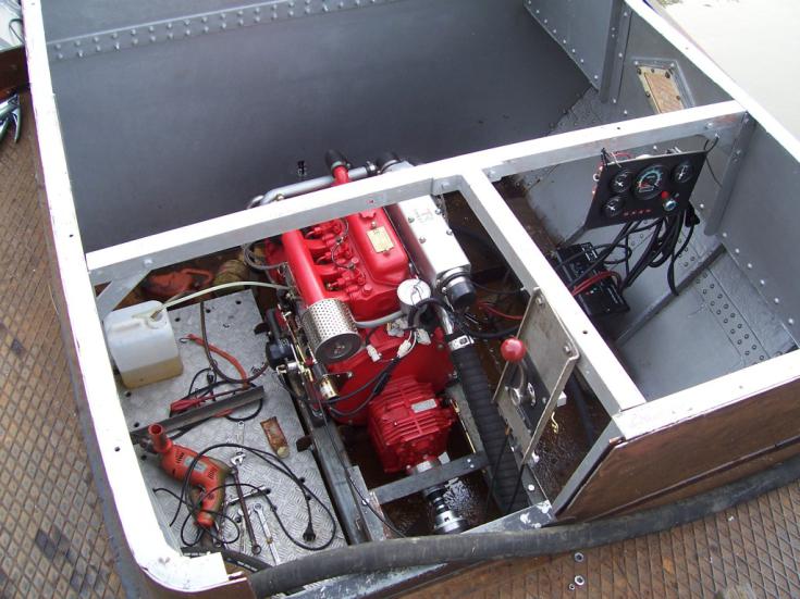

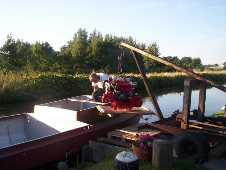

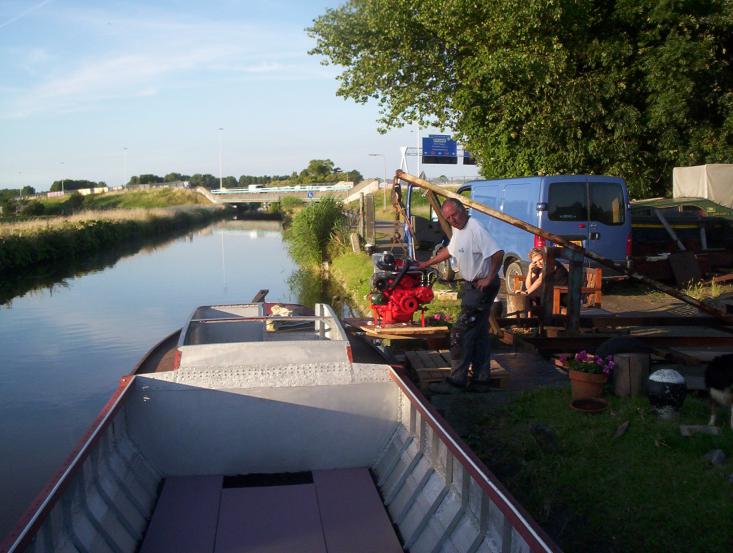

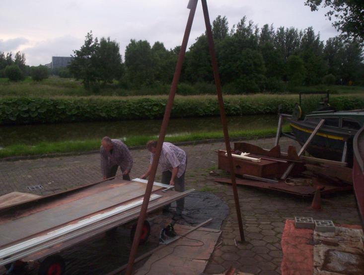

Dan word het tijd dat de motor er in geplaatst word.
De kraanwagen is eerst goed getest alvorens het motortje er aangehangen werd,2 maal het gewicht en ook nog een beetje dansen,moet dus gewoon goed gaan
Nog even een bakkie voor dat hij gaat zakken ,aan de schaduw te zien was het al wat laat in de avond.
Ziet er toch al een beetje uit als een echte MK,je kan hier ook duidelijk zien waarom ik het roefdek demontabel heb gehouden,is wel erg makkelijk werken zo.
Als je goed kijkt zie je op het schot een kruisje staan,in dat kruisje staat een center,dit punt heb ik dus bepaalt in het donker ,door met licht achter de schroefas koker te staan.
De mt drive ingebouwd
En nog een foto van de andere kant
Deze winter wil ik de motor er even uithalen om de zaak te verven,ik had het vlak ook hier in het vet gezet.
Maar ik ga het toch helemaal verven ,omdat dat makkelijker schoonmaken is, en staat ook wat leuker.
Ik kijk er toch zelf tegen aan als ik naar beneden ga.
En met dat afneembare dak is het een kleine ingreep.
gr Paul

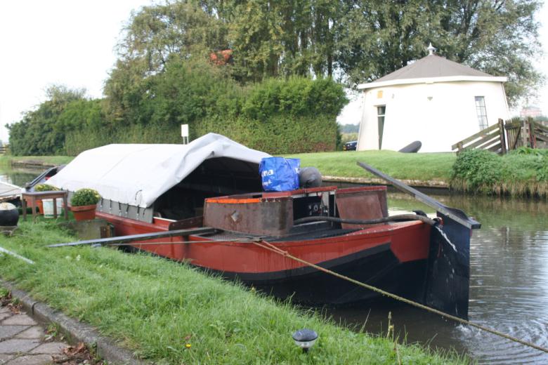

En dan komt het moment dat er gevaren kan worden,wij zijn nog lang niet klaar ,maar we willen toch varen.
En laten we eerlijk zijn ,als je een boot voor de kant laat liggen tot ie klaar, is vaar je nooit,want een boot is nooit klaar .
Dus een tijdelijke behuizing er op ,en gaan ,anders is er weer een seisoen voorbij .
We laten alles ff achter voor de eerste reis.
De smalle en ondiepe vaartjes van het Westland uit.

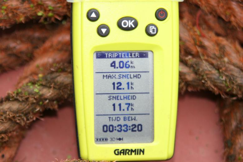

En dan op het Rijn Schiekanaal even kijken wat er uitkomt, en het valt mij eerlijk gezegd niet tegen.
Maar ik vaar maar heel zelden voluit,ik vaar het prettigst bij 2200 toeren op groot water,en normaal voor het plezier(dus altijd) niet boven de 2000.
Lekker rustig lopend motortje,en prettig sturen,hoewel sturen,de boot is heel erg koersvast geweldig.
gr Paul
