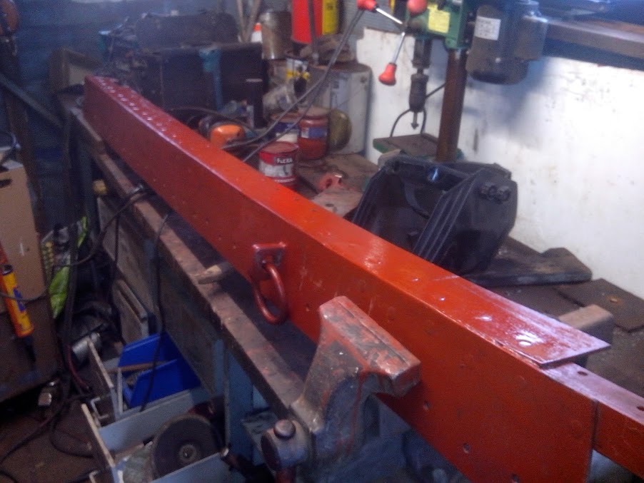

Tussen alle werkzaamheden,afspraken en verjaardagen probeer ik toch nog iedere eek enige voortgang te maken. vandaag de afgelopen week voorbereide klinkstrook maar afgemaakt. lekker tixofelt ertussen en meppen met de hamer.
alle verbingstukken aan elkaar gelast en onzichtbaar weggeslepen. misschien niet geheel orgineel maar ik zie niets in extra stuiknaden klinken. dat geeft teveel kans op roest.
Daarna lekker alles met een lamellenschijf gladgepoetst. vooral de randen van de klinknagels maak ik glad want anders heb ik straks elke keer een gescheurd schuurpapiertje. en meteen een van de origele dekogen gemonteerd. wel even met een heel dun lasje waterdicht gemaakt.ik wil minimaal onderhoud straks.en aansluitend een laag menie.
