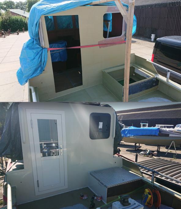

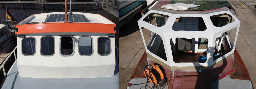

Voor en na. Op de kant altijd moeilijk te beoordelen, maar behalve praktischer en een tikkie moderner vind 't ook beter in balans nu. Het oude stuurhuisje leek net te klein en stond me teveel in het midden en de nieuwe is daadwerkelijk en optisch iets verder naar voren gekomen.
Berichten: 5027
Re: Woeste plannen
Hoewel de oude situatie zeker niet verkeerd is ziet dit er toch een stukkie beter uit!
Een mooie aanpassing.
Heb je er bewust voor gekozen om geen derde raampje in de zij te maken?
Me dunkt dat je nu een aardige blinde hoek hebt schuin naar achteren.
Of valt dat mee?
Enne: waarom je dat zwarte mannetje die zijn armen omhoog houdt erop geschilderd hebt is mij een raadsel.
Die zou ik weghalen. :mrgreen:

Marie Christina schreef: do 03 okt 2019 15:22 Enne: waarom je dat zwarte mannetje die zijn armen omhoog houdt erop geschilderd hebt is mij een raadsel.
Dat zwarte mannetje verdween pas als ik de boot een kwart slag draaide en dat was teveel werk :lol:
Het derde raampje in de zij heb ik ooit wel geschetst maar vond ik niet mooi. Het maakte net het verschil tussen wel of niet 'glasbak' en voor
de blinde hoek maakt het aan BB weinig uit. Aan SB wel, maar die heb ik dan toch net ingehaald :wink:

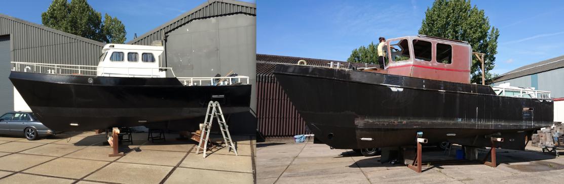

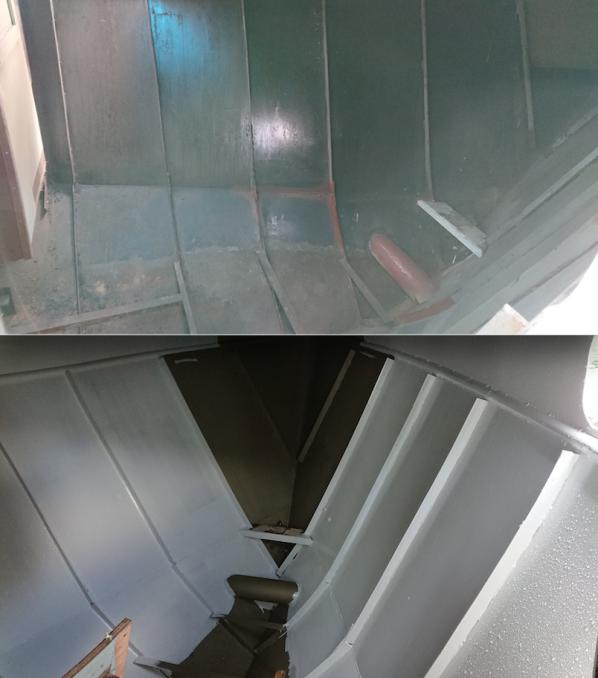

Zo, da's bijna een jaar geleden. Leuk hoor dat werken, maar het gaat erg ten koste van je hobbytijd. Het projectje gaat dus traag, soms letterlijk spantje voor spantje. Om mezelf er van te overtuigen dat het niet stilstaat maak ik dan een voor-na fotootje. En ik dacht kom die deel ik even.

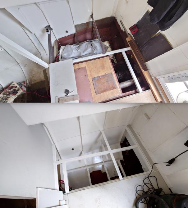

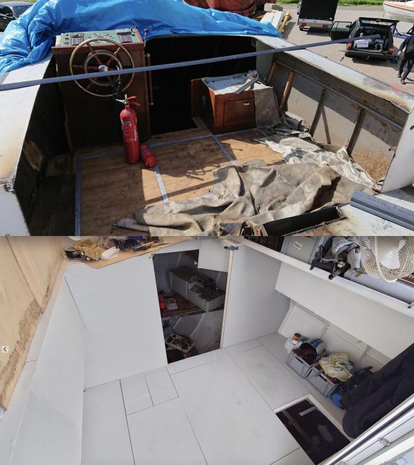

... en dan zijn we drie jaar verder. Er kwam even wat tussen ('het leven', zullen we maar zeggen), maar dit project zonder begin en eind is weer opgepakt. Heerlijk! En in een maandje of twee best lekker opgeschoten. Uitdaging 1 was de kajuitvloer. Die moest omhoog om aan te sluiten bij de hoogte van de nieuwe opbouw, en om op dekhoogte uit te komen. De oude vloer stond op een wirwar aan verbouwde liggers en staanders. Voor de nieuw vloer een overbemeten rechthoek uit dikke koker gemaakt die steunt op de motorfundatie. Van daar uit hoeklijn naar de spanten, dus nagenoeg geen staanders onder de luiken en een vloer die sterk genoeg is om de motor op te parkeren mocht dat eens nodig zijn.

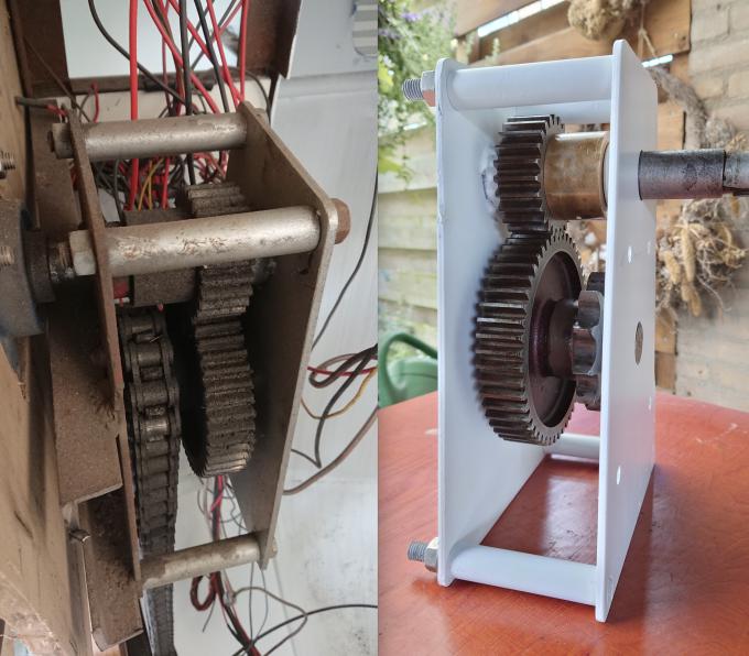

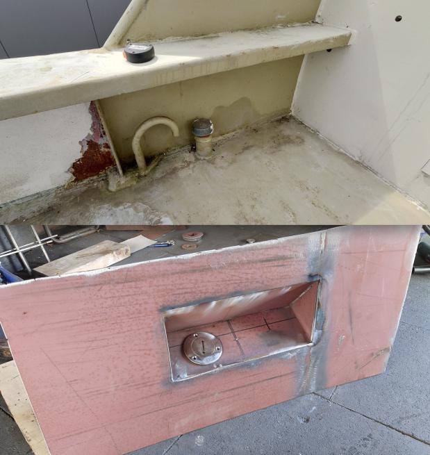

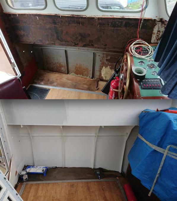

Verder een hoop kleinigheidjes aangepakt: stuurwerk opgekalefaterd zodat dat straks weer terug kan, tankdoppen-hoekje geknutseld zonder uitsteeksels en roestgevoelige hoekjes, nieuwe vloerplaten en luikjes en een beginnetje gemaakt met wat wandjes. Als alle goede dingen langzaam komen, dan moet dit wel een heeeel goed ding zijn :lol:
