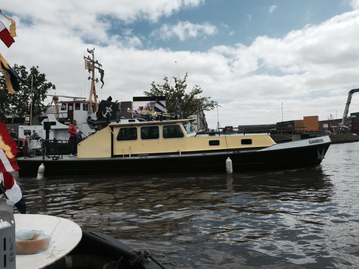

Gespot op de Nationale Sleepbootdagen in Vianen.
