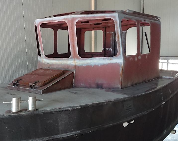

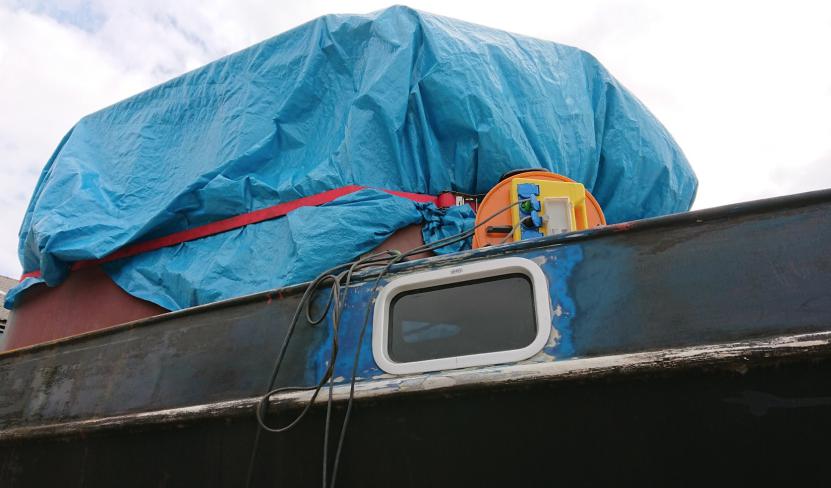

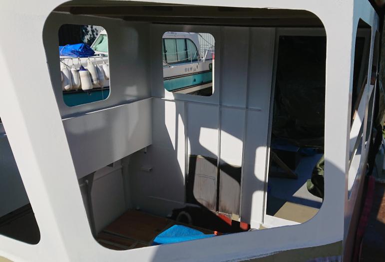

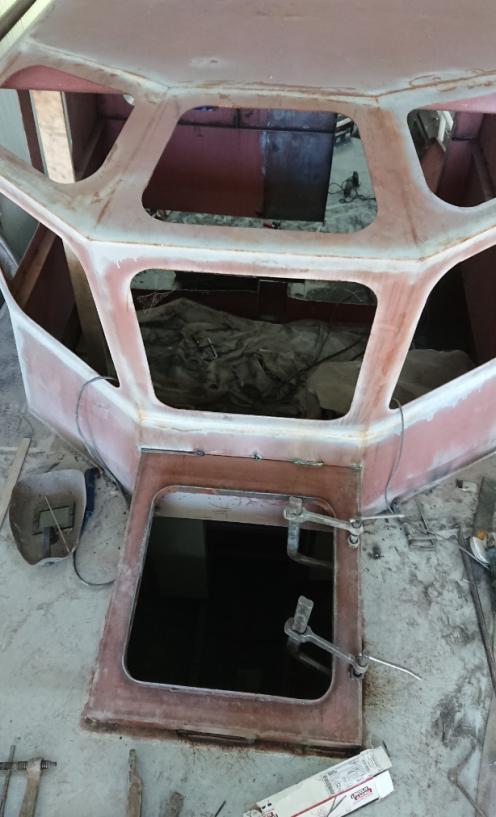

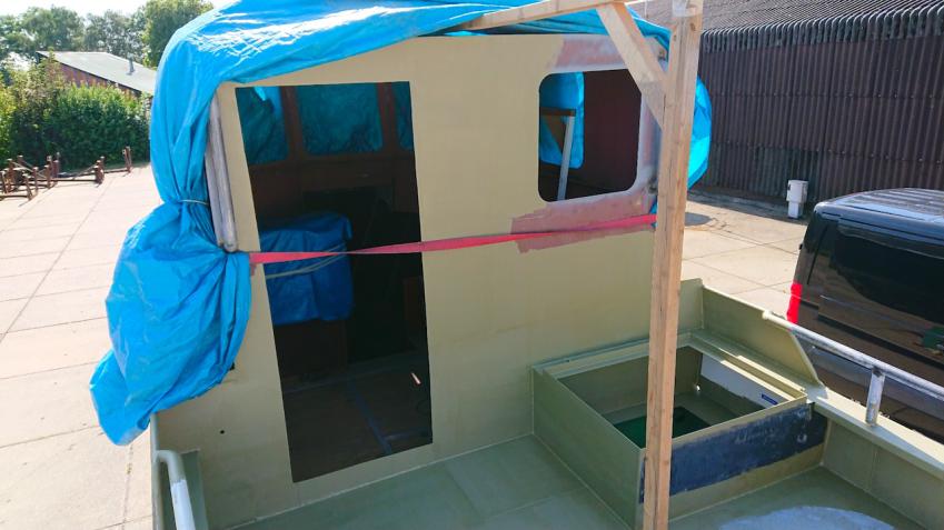

Bakkie voordek staat er inmiddels ook op. Dat levert een makkelijkere instap naar het vooronder op, en het vluchtluik is nu ook als zodanig te gebruiken. Het vorige luikje was op kaboutermaat. Het zicht naar buiten wordt riant. Voor de ramen nu gekozen voor topwindows voor de 'moeilijke' ramen (de 3 liggende ramen in de pet -die worden ook getint- en twee openslaande ramen). Toen waren de centen op dus, dus de overige ramen komen voorlopig in rubber.

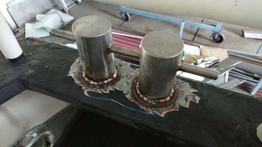

Dus sowieso 4 sigaren vandaag voor fatsoenlijke boldertjes rondom. De middenbolders worden een tikkie kleiner en gebout.

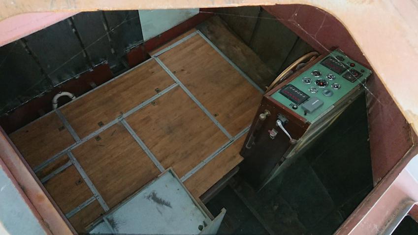

En in het stuurhutje is voor de oude stuurstand goed te zien hoeveel ruimte we hebben gewonnen.

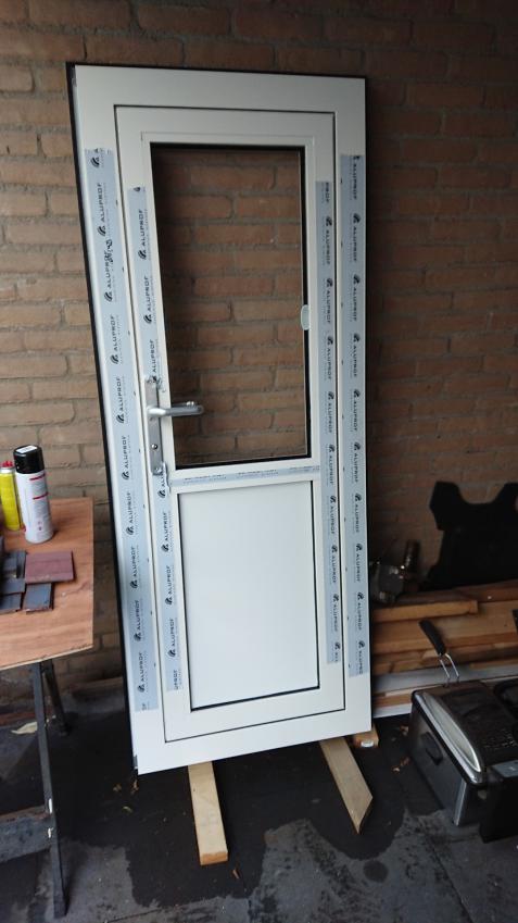

De deur die ik had bedacht gaat helaas niet passen: de drempel wordt dan veel te hoog. Dus mocht iemand nog een waterdichte deur (staal of aluminium) van ongeveer 180x60 hebben liggen dan hoor ik het graag!

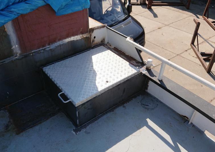

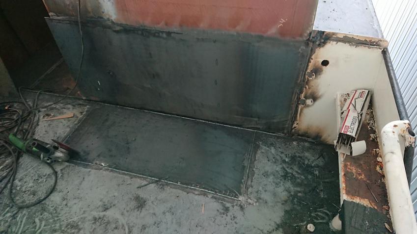

Nieuw bakkie op het achterdek. Is tegelijk de opstap naar boven en de instap naar achteronder. Het meeste grove las- en slijpwerk is wel zo'n beetje klaar. Dus nu klein frummelwerk: de laatste obstakels van het voordek af slijpen, loosgaten, nieuwe raampjes voor het vooronder etc.

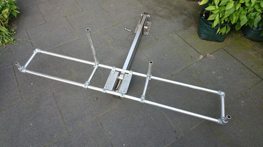

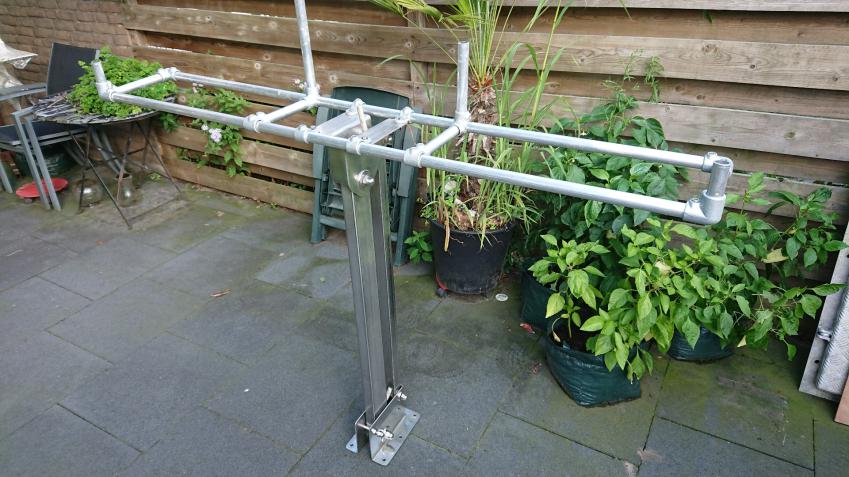

Tijd voor het Grote Schuren, tercoo-en, fosforzuur smeren etc. Valt weinig aan te zien. Ondertussen met wat details bezig. Mazzeltje met een deur: rekenfoutje bij de bouw van een binnenvaartschip en ik heb voor weinig een splinternieuwe aluminium deur. Geisoleerd en met dubbel gelaagd glas. Niet helemaal wat ik wilde (zocht eigenlijk iets met afgeronde hoeken, gelijk aan de ramen) maar dit was te mooi om te laten lopen. Ondertussen dubben over de opbouw van het mastje. Is een ex-radarmast, dus alles blijft mooi rechtop staan bij klappen. Wil de opbouw met rvs buiskoppelingen maken om flexibel te blijven. Maar voor ik dat definitief maak eerst maar even met alu en gewone buiskoppelingen knutselen.

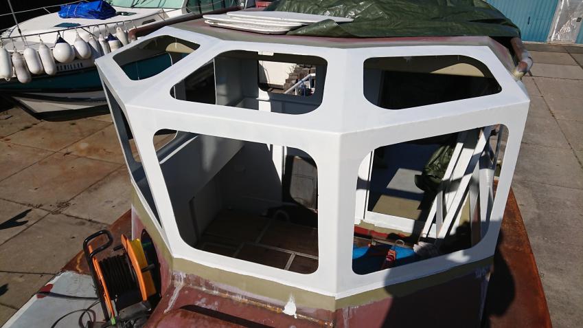

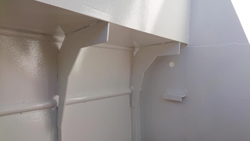

Likkie primer. Daar fleuren boot en baas altijd wel van op :D
Re: Woeste plannen
Lekker dat groene spul, een goede hechtprimer.
Let op het is echt een hechtprimer, niet afsluitend mbt vocht etc.
Als het maar even vochtig/ nat blijft komt de roest er vlot doorheen. Dus snel een tweede afdekkende laag eroverheen.
Gelukkig zit het weer mee.
Blauwe Walm
Berichten: 113
Re: Woeste plannen
Bericht door Blauwe Walm »
Daar was ik ook bang voor, dus ik heb eerst een paar testjes gedaan. Stukkie met 1 t/m 4 lagen. Blijkt dat 't vanaf 2 lagen al behoorlijk ondoordringbaar is. Zal geen maanden werken, maar voor kort durf ik drie lagen en af en toe een buitje wel aan.

Proberen laagdikte op te bouwen, in ieder geval rondom de ramen. Zodat die er met een beetje geluk nog voor de winter in kunnen. Daar omheen kijken we later dan wel weer. Verfsysteem wordt dan: (1 x sigmaweld op gestraalde plaat), 2 x sigmacover 280 binnen, 3 x buiten, 2 x DD-lak binnen, 3 x buiten. International Watertite plamuur waar nodig (tot nu toe weinig). Bijna jammer dat 't resultaat binnen onder isolatie en aftimmering verdwijnt :?

Net die bolders van je even bekeken. Perfect man, daar heb je tenminste wat aan. "Stark wark..." Ik erger me altijd als ik van die bakbeesten van jachten zie met micro pruts boldertjes, "design" zeggen ze dan en er past amper een vlaggelijntje op. Zo heb ik eens in Leuven iemand met een superjacht van ongekende luxe en idem prijskaartje geholpen en er was amper een touwtje aan boord om op zo'n klein design kikkertje vast te leggen. Maar die lui varen toch nooit, kan geen kwaad. Toen die bak verlegd moest worden werd en telefoon gepakt en kwam er een busje met drie man om dat klusje te klaren.....
Blauwe Walm
Berichten: 113
Re: Woeste plannen
Haha ieder het zijne maar ik ben ook niet van de glim en frummels. Spullen zijn óf nuttig en bomvrij, óf weg. :lol:
