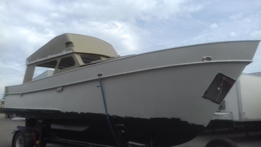

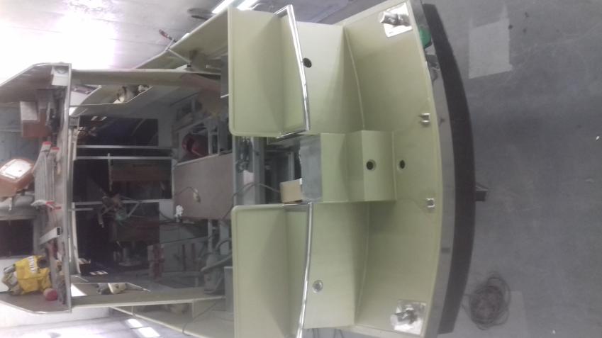

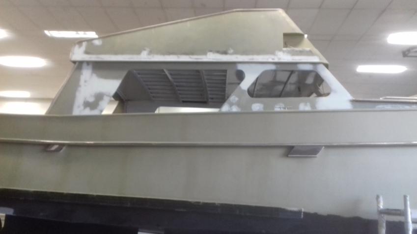

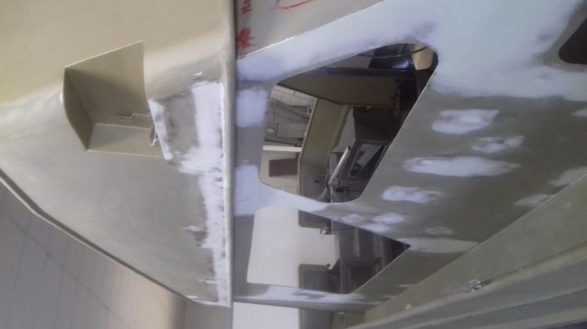

Goedenavond allen ga weer een kleine up-date geven van de vorderingen aan onze boot dacht in de vakantie periode klaar te komen
met het laswerk in de kuip maar door omstandigheden geen lasser dus ben ik het onderschip gaan egaliseren en nu begonnen aan gangboord en bovenbouw . mijn laksysteem is alles blank gemaakt daarna 2 x epoxyprimer sigma cover 280 , egaliseren met variopox , daarna 2 x epoxy primer
sigma cover 456 , aflakken met polyurethaanlak ( weet nog niet welke ). Ga er vanuit dat foto s weer gedraaid staan :D gr Edorem

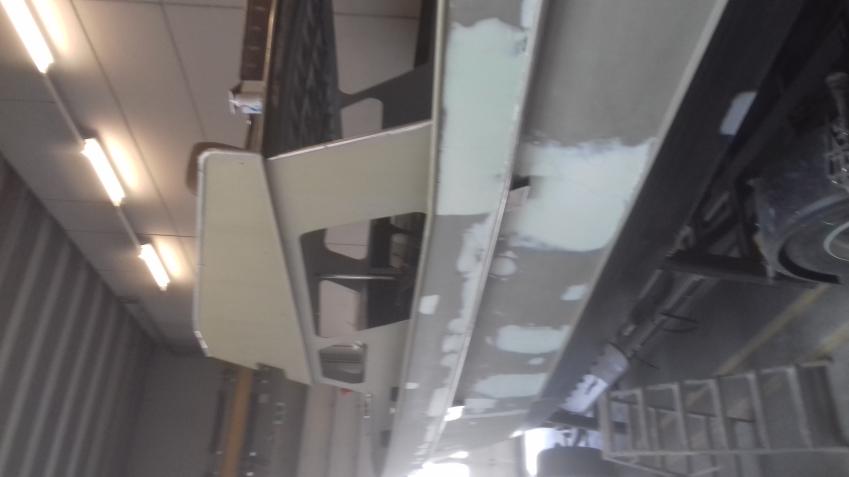

onderschip staat in sigma cover 456

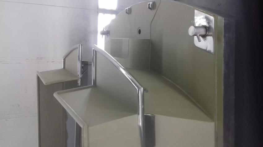

edorem
Berichten: 292
Bericht door edorem »

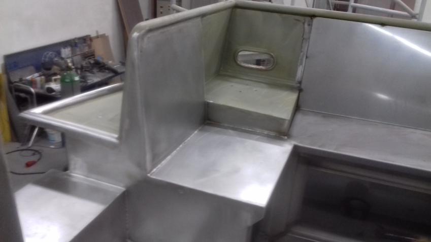

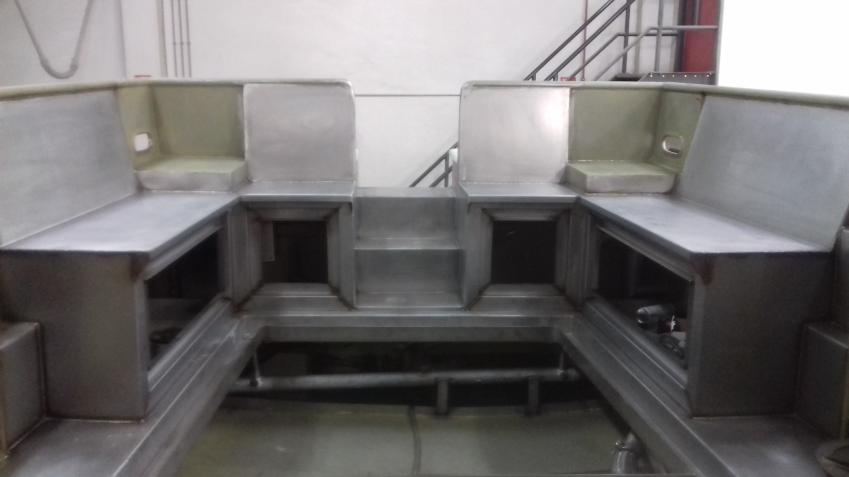

kuipbanken zij klaar op deurtjes na doe ik pas volgend jaar .
edorem
Berichten: 292
doorgang kuip naar zwemplateau ( vuilwatertank )

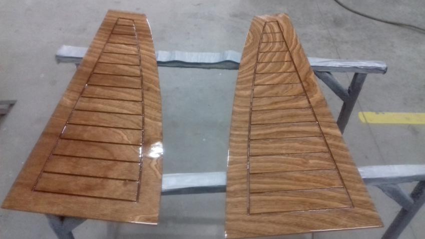

edorem
Berichten: 292
dit is een testje voor mahonie bodemplaatjes in zitjes aan buitenzijde kuip wil dit ook doen als vloer zwemplateau
