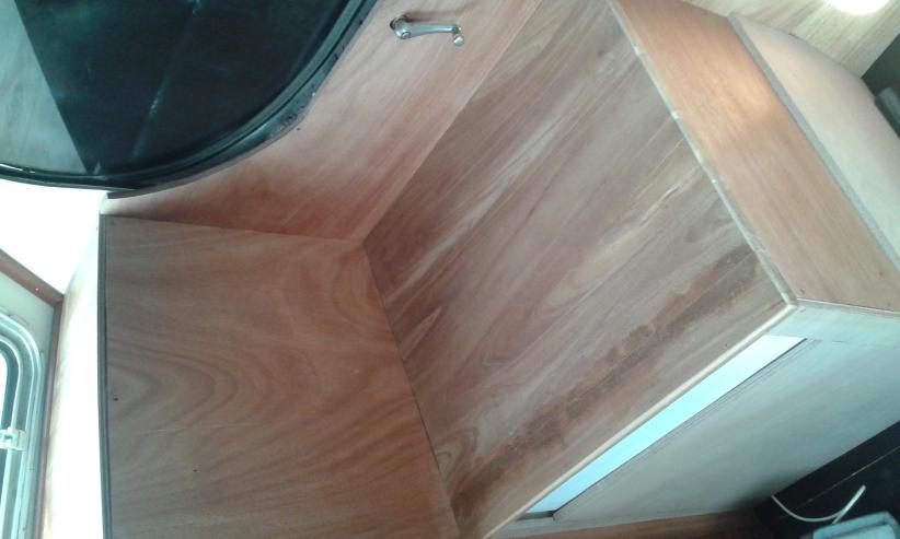

Even testen of dit werkt... foto plaatsen via de mobiel.
Re: Vita nova - verloop restauratie
Nogmaals , ziet er super uit,Peter.
Wat gebruik je voor plaat ?( toplaag)
Hee willem.
ik gebruik als plaatmateriaal okoume triplex. Zogenoemde garantieplaat. Geschikt voor buitenwerk. Heb verschillende diktes gebruikt. 4mm voor plafonds en wanden vanwege de vorm van de romp. Voor banken en keuken heb ik 12 en 15 mm gebruikt. De bladen op de foto's zijn van teak. Gekregen van mijn schoonzusjes. Was eerst een onderbouw van hun bed. Daar heb ik giga veel van kunnen gebruiken. De kleine afwerklatten zijn van meranti hardhout. Ik was in het begin een beetje bang dat dit allemaal bij elkaar een allegaartje werd. Maar we zijn hier nu helemaal content mee. Het past allemaal prima bij elkaar.
de foto hierboven was voor mij even een test of het zou lukken via de telefoon. Zal binnenkort weer even een update doen. Voor nu pak ik elk uurtje voor de boot. Ik wil over een week of drie het water in namelijk!

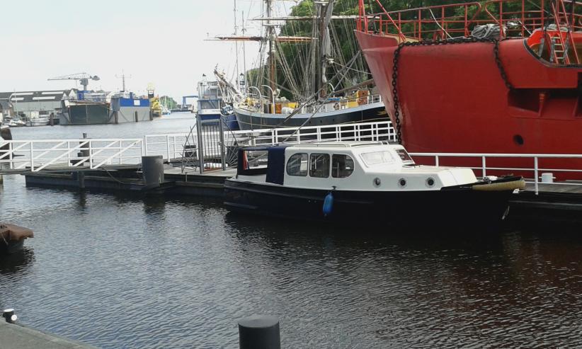

Tijd niks van mij laten horen. Boot ligt in het water en alles lijkt prima te gaan. We gaan aankomende vrijdag drie weken op vakantie er mee en hebben er onwijs veel zin in. Natuurlijk zijn er nog genoeg klussen maar we gaan eerst maar eens genieten.
de foto is van historisch weekend in den helder. Dat was het eerste evenement met de boot. Ontzettend veel aanloop van familie en vrienden dat weekend. Alleen maar positieve reacties.... geweldig.
Ik zal een nieuw onderwerp aanmaken om ons reisverslag te doen!
