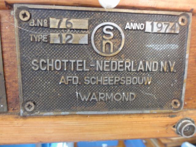

Heb jij nergens zo'n bouwnummerplaatje zitten dan ? Je zou dan in de lijst kunnen kijken wat zijn oorspronkelijke afleveradres was...

Nee volgens mij heb ik niet z'n plaatje. Althans als zodanig niet opgevallen.
Zal eens kijken of het in papierwerk vermeld staat wat aanwezig was op boot bij aankoop.

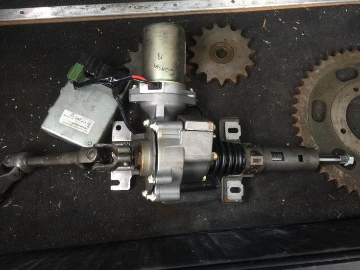

Ben bij de Stormmeeuw druk doende met de besturing. Mijn reductiekast bleek idd niet origineel en zorgde dat de boot naar links ging als ik naar rechts stuurde. Die is er nu tussenuit. Ik ga zondag kijken bij Gijs Bom hoe hij de stuurlijn heeft verbouwd. Hij heeft de remveer naar achteren in de boot verplaatst, vlakbij de Schottel. Ook heeft hij elektrische stuurbekrachtiging gemonteerd en kan hij sturen met een joystick.
Hebben jullie ervaring of foto's van zo'n Elctrical Power Steering ? Ze zitten bv op een Opel Corsa-B. Gijs Bom heeft het laten doen bij www.EZpowersteering.nl , maar die vragen inmiddels Euro 1250,--! Zo'n EPS van een Corsa-B kost Euro 125,- op de sloop...

Ga je de mechanische besturing er geheel uithalen, of zit die er al niet meer in. Als die er nog wel in zit,
kun je dan het elektrische stuurmechanisme ontkoppelen?
Nu heb ik net nog een keertje naar je youtube filmpje gekeken, zie ik verder geen roerwiel, maar wat mij eigenlijk verbaast
is één keer tikje tegen joystick en je schroef draait 180 graden? Hij stopte pas bij bovenste groene lampje. :?
Inmiddels heb ik de benodigde ketting tandwielen, ketting en wormwiel set 16:1 reductie besteld.
Ben reuze nieuwsgierig of en hoe dit strakst gaat werken, op de Sambeek.

Als ik de spanning van de stappenmotor af haal, staat hij meteen in vrijloop. Ik laat de kettingbesturing verder eigenlijk in tact. Zoals het origigineel was/is en plaats ergens op de as een poellie, die met een snaar door een stappenmotor wordt verdraaid. Zo'n stappenmotor heeft enorm veel kracht en is volledig elektronisch te besturen via een potmeter of laptop.
