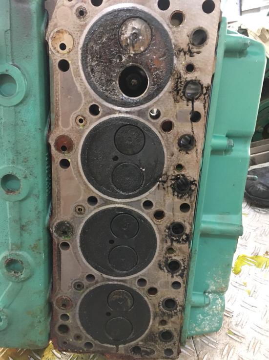

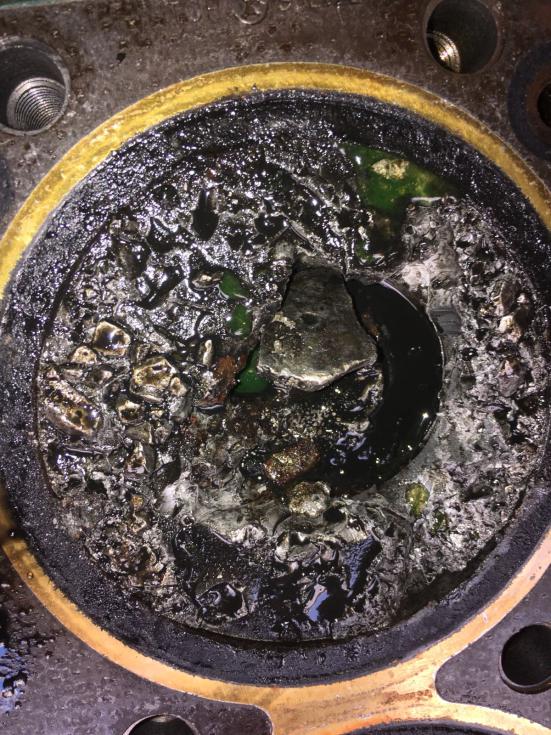

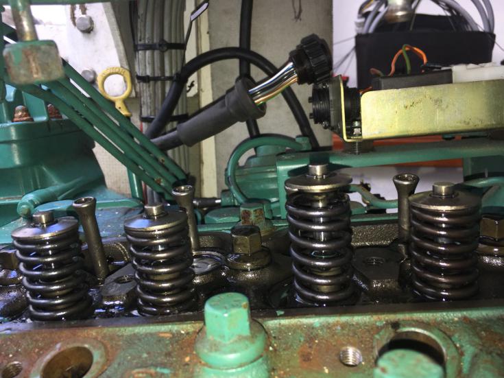

Afgelopen week ook even bezig geweest in onze nieuwe motorboot. Hier werden we niet echt vrolijk van. Oordeel zelf en trek hierbij je conclusie. Gelukkig spontaan enkele broodnodige euro's binnen gekregen en we kunnen nu kijken om wat onderdelen te gaan aanschaffen.
een van de kleppen bleek hoger te staan als alle anderen. klepstoter naast de tuimelaar bleek later.
Knagend gevoel dus kop er af gerukt.
Zuiger met een bonkje klep er in verzonken

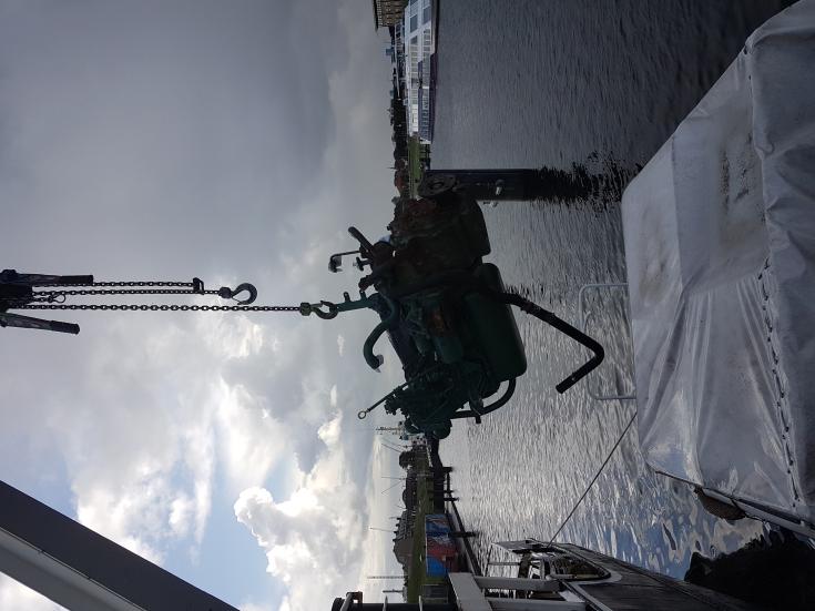

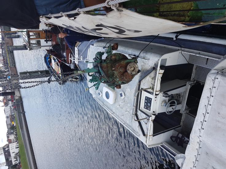

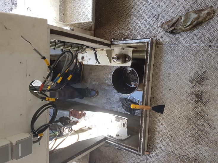

Afgelopen week door diverse donaties van enkele ouders van de kadetten en kaderleden zelf een leuk bedag bij elkaar gekregen om de nieuwe motor voor onze motorboot aan te schaffen na een fikse korting van een bedrijf. voor €600,- een motorblok gekocht en hoeven maar een paar onderdelen zoals de verstuivers en een koeler van de oude motor om te zetten. Dus vanmorgen de electra losgehaald en de motor losgehaald zodat we deze uit het scheepje konden hijsen. Na 2 uurtjes sleutelen en wat krachttermen die we hier maar even niet zullen herhalen de motor er uit gehezen en aan dek gezet op een paar pallets zodat we straks op sta hoogte kunnen werken. Na het hijsen het motor compartiment grondig gereinigd met een degreaser en alles weer blinkend schoon gekregen.
Elecje in de weer met gummie touwtjes.
lomp sleutelwerk
uit de boot
bilge weer spic&span
komende week de motor ophalen uit rotterdam en nu op zoek naar een 4 tal nieuwe tril rubbers voor onder de motor.

Toen we de motor er uit gehaald hebben hebben we eerst met wat plamuurmessen en een zooi lappen de bilge uit geharkt. Hierna enkele emmer met een stevig sopje in het scheepsvlak gegooid en lekker te keer gegaan met wat luiwagens en een handborstel. Het scheelde enorm dat het motor compartiment gescheiden is van de rest van het scheepsvlak. welke je dus ongestraft overboord kan pompen. Als de motor er in staat komt er nog een apart lenspompje (24V) in het motor compartiment te hangen zodat als er onverhoopt toch wat ligt je dit netjes in een can kan pompen voor afgifte in de milieustraat. As zaterdag eerst maar even de brommer in de boot laten zakken en de boel n aeen paar uur uitlijnen met de schroefas.

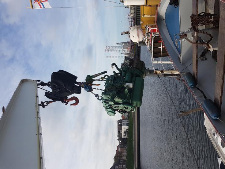

inmiddels weer wat stappen gemaakt. Oude motor uit elkaar gesloopt en op de klep welke door de zuiger is heen gedenderd bij een van de cilinders heeft de motor geen verdere schade ondervonden. Dus plenty reserve onderdelen voor de nieuwe motor. Het nieuwe blok miste we echter enkele onderdelen dus deze overgezet van het gestripte penta blokje. Het blok staat op ideale werkhoogte dus gelijk maar alle slangen vervangen daar je er straks voor in allerlij bochten en gaten moet wringen en mogelijk je pols en enkele vingers moet breken op meerdere plaatsen om er bij te komen.

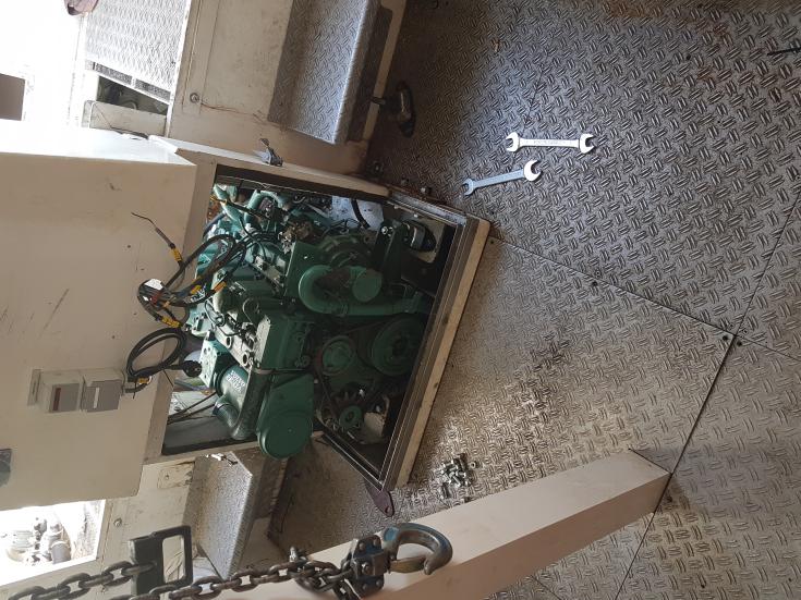

Zaterdag 27 Oktober was het eindelijk zo ver en hebben we het nieuwe blokje mbv een van de kraantjes van de Zaandam in de schouw (motor boot) laten zakken. eerst horizontaal tot werkhoogt een toen geheel vertikaal laten zakken mbv de kettingtakels waar de motor in hing. Na wat trekken en duwen kregen we de motor netjes op de plek en was alleen 1 motor hijsbeugel ietwat vervrongen (deze beugel maar even gedemonteerd en vervangen voor de reserve.) Hierna de motor iets opgetild om de nieuwe motor rubbers er onder te monteren en deze weer vast te zetten op de fundatie. Op het gemak even de boot opgeruimd en de motor 3 uur laten staan om de rubbers te laten wennen aan de motor. Hierna kwam het uitlijnen van de koppeling op de schroefas. Nadat deze netjes op zijn plaatst stond hebben we de rubbers vast gezet op de motor en konden we we opruimen want de dag zat er al weer op.
3 november Verder gegaan met het electrisch aansluiten van de motor en de diverse slangen aangesloten. Zat nog te denken om de accus op de lader aan te sluiten maar dat moet ik zo nog maar even doen. Onderwijl nog even een slang gekocht om de water gekoelde uitlaat aan te sluiten op het bestaande systeem en de motor ontluchten. Je snapt hem al, sleutel in contact en moeizaam rond en klik,klik,klik....... gezien de dag toch wel omgevlogen was maar even de accu laders aangesloten en besloten om maar te wachten tot de volgende dag als de accus nog levensvatbaar waren.
zondag 4 nov
Accus waren niet best ,maar met behulp van de verlichtings accus deze wat kunnen oppeppen zodat we de motor konden ontluchten en starten. Bij de eerste poging starte hij direct en knalde de uitlaatslang los van de motor, nadat we deze weer vast gezet hadden en een koelwater aanzuig probleempje verholpen hadden jonden we de 2e poging ondernemen. Motor starte direct op de oude accus en broomt braaf door. Na een 45 minuten rommelen en peuteren was de motor goed warm en kon er even gedraaid worden met belasting. Dat hebben we en alle omwondende geweten. Alle uitstoot emissies hebben we gehaald en tata steel heeft ook weer zijn quotem gehaald voor volgend jaar en kan dus een jaar de deuren sluiten..... Tjeemig wat een hoop rook en ellende kwam er uit zeg! Vermoedelijk heeft er nog wat vettigheid en olie in de uitlaat gezeten want roken deed hij wel. Na een tijdje gedraaid te hebben met wisselende belasting langszij de zaandam nam de rook flink af. Na het stoppen oli egepeild en was deze net iets gezakt op het peil. (nieuw olie filter en mogelijk even een klevende zuigerveer wie zal het zeggen) Komende week zullen er nog wat kleine dingen van de bekabeling netjes weg gewerkt en vast gezet worden en kunnen we zaterdag het mastje aan dek zetten en voor de zekerheid de koelwater impellor vervangen zodat we zeker zijn dat deze alles netjes aanzuigt.

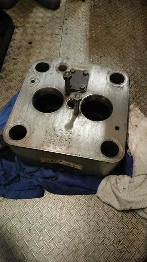

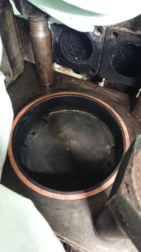

Afgelopen 2 jaren hebben we een beetje last gehad van een stel "zwetende" koppen. Iets water verlies bij draaiende motor en wat witte pluimpjes bij starten welke vrij lang zichtbaar waren en als je vermogen terug nam. We probeerden eerst de kopbouten wat straker te zetten en hoopte eigelijk dat deze iets los getrild waren. Bij de laatste vaartocht (intocht ijmuiden) begonnen de koppen toch harder te lekken dus maar besloten om komend winyter seizoen de "lekke" koppen te gaan trekken. Bij het demonteren van de kop gelijk maar de kop geheel ontdaan van koelwaterkranen, verstuiver en klephuizen. Kunnen we deze gelijk maar eens grondig onderhanden gaan nemen en opnieuw de kleppen inslijpen op het kleppenhuis. Het kleppenhuis zit weer in de kop gemonteerd en tussen het kleppenhuis en de kop is deze afgedicht met een koperen ring.
bij demontage bleek al snel dat de koperen ringen tussen de klephuizen en de kop niet goed af gedicht hebben. Door de verbrandingsdruk wordt de ring behoorlijk belast en zien we in de koperen ring toch wel wat sleuven ontstaan van de cilinderdruk.... in wat oude boekwerken van de fabriek zijn we er achter gekomen dat Werkspoor destijds aanraad om de klephuizen geheel pas te schuren in de kop en ze dan zonder ringen te monteren, dan kun je ze straker zetten en minimaliseer je de kans van lekkage. Tuimelaars en assen mankeerde niets, echter de stoterstangen lijken wel een knauwtje gehad te hebben en er zijn er 2 stuks van krom (licht verbogen) Deze gaan we proberen te richten zodat ze wat rechter zijn en als dit niet lukt moeten we proberen vanaf de tekeningen een set nieuwe te gaan maken. Eenmaal de kop los bleken er 2 koelwater pezen hun beste tijd gehad te hebben en deze hadden we gelukkig nog liggen. De koperen ring welke tussen de kop en de voering ligt heeft ook zijn beste tijd gehad en deze gaan we ook vernieuwen. (hadden we er ook nog 2 van liggen)
brokje staal van een kilo of 200-250
zoals te zien zijn de inlaat en de uitlaat knalen iets te vet. vermoed dat dit te maken heeft met de cilindersmering. we hebben het vermoeden dat deze iets te ruim staat afgesteld. dus hier zullen we ook naar gaan kijken als de motor weer draait.
Lekker klusje voor de winter en hopen we in het voorjaar mee klaar te zijn. Tevens zullen we nog tal van andere onderhouds klusjes gaan uitvoeren aan de hoofdmotor van de Zaandam.
