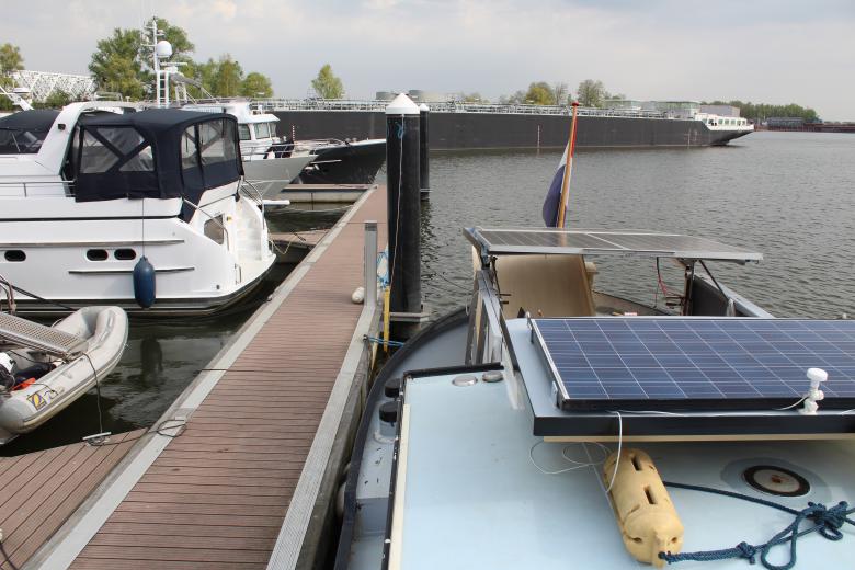

Zo, die ligt vol.
Blijft niet veel dak meer over.

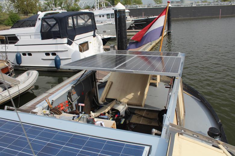

- Berichten: 389
- Locatie: Geertruidenberg

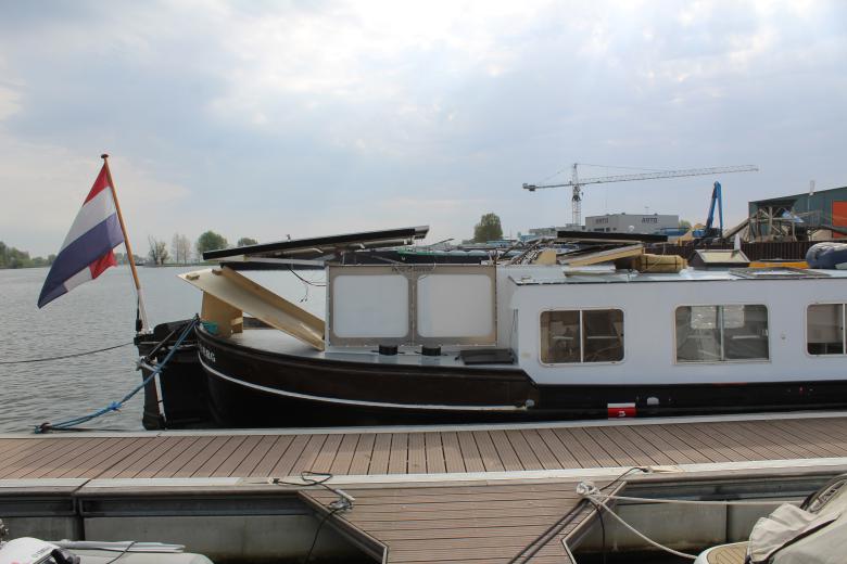

Vandaag alles nog een keer uitgeprobeerd, ook met de panelen erop werkt het prima.
En met de aanpassing aan de voorste steunen de kruiphoogte van 2.50 meter gehaald.
Hopelijk morgen schilderweer want dat moet klaar voor de ramen komen.
Fijn weekend, Groetjes Louis.

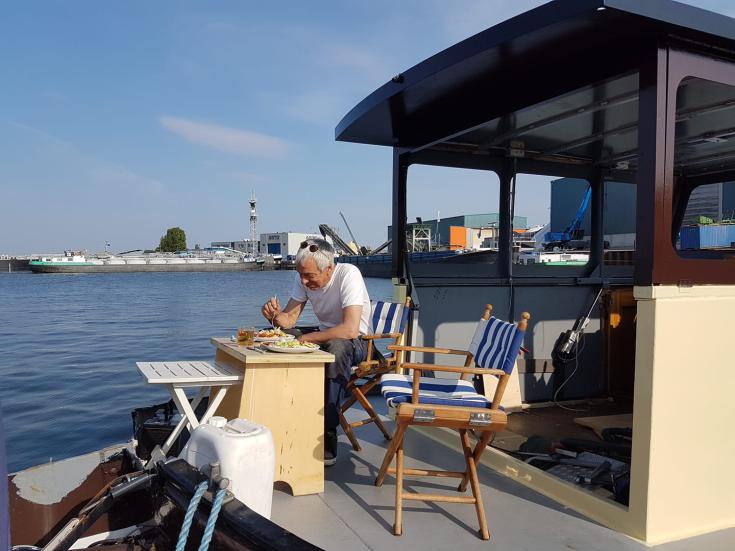

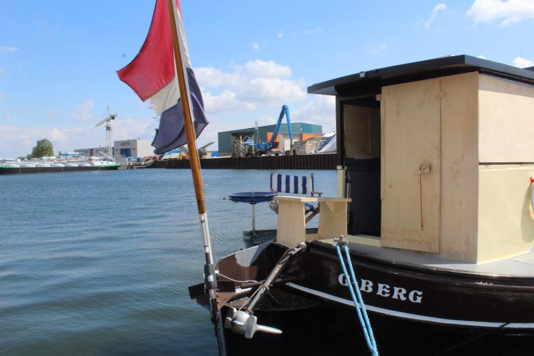

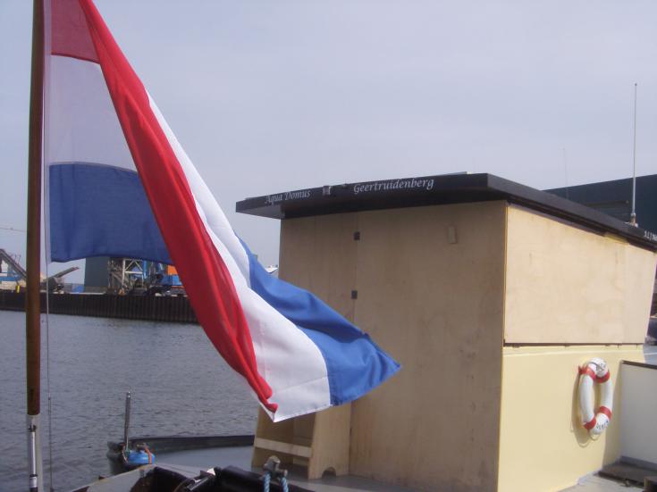

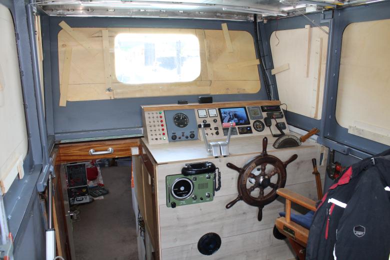

Weer een paar verfpotten verder.
Eindelijk een heel weekend goed kunnen benutten, geen wind of regen.
Zelf het cross terrein is afgesloten in verband met het corona virus.
Het was al duidelijk wat er een herrie vandaan kwam maar als het er niet meer is het dubbel genieten, ook als je aan het werk bent.
En dan is het dubbel genieten, terwijl de verf droogt lekker eten op het achterdek.
Hier was eigenlijk alles om begonnen.
Vandaag de boel een beetje opgeruimd en een steuntje gemaakt voor de schotelbraai.

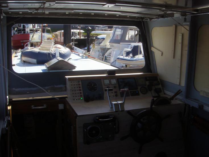

En binnen de laatste noodzakelijke dingen aangesloten, hoorn navigatie verlichting en de automaat op het ankerlicht.
Nu hopen dat de ramen snel komen, ik ben er klaar voor.
Gr Louis.

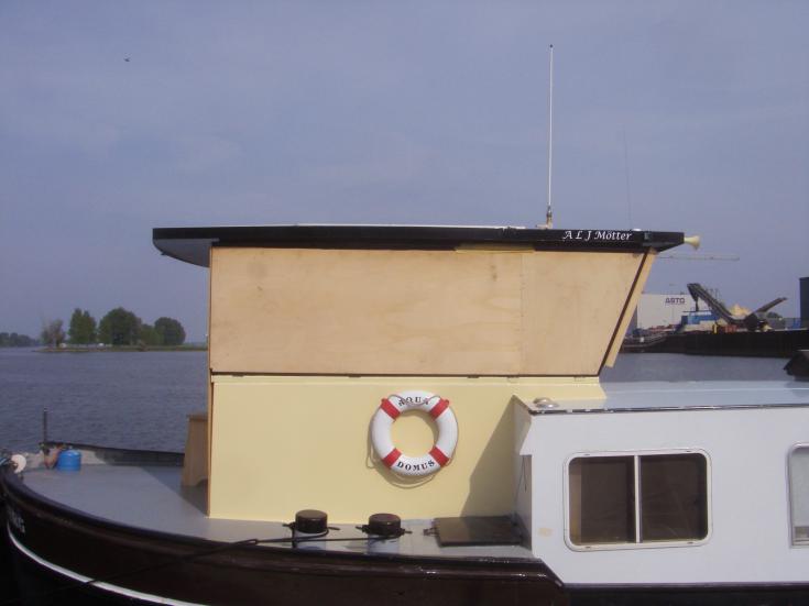

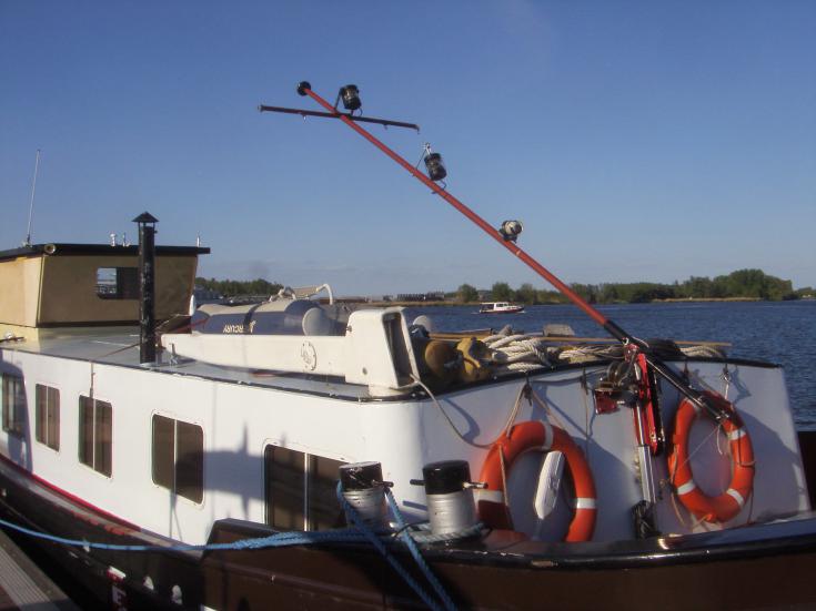

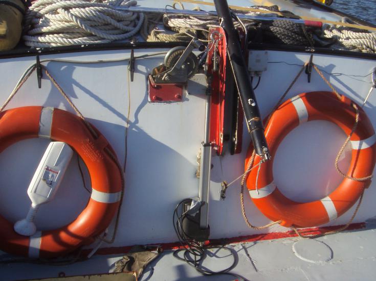

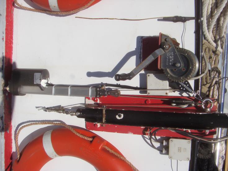

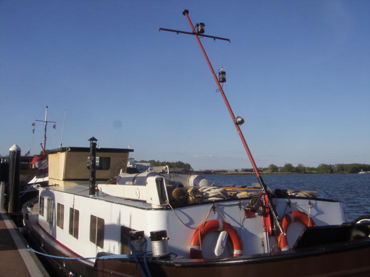

Bijna vaarklaar, dus nog wat kleine karweitjes gedaan.
Voor de voormast kom ik dus ook mijn stuurhut niet meer uit.
De slag van de linak motor is niet lang genoeg om de mast volledig te laten zakken maar dit is niet noodzakelijk.
Het was de bedoeling als we in een kruipslootje zitten dat ik de mast naar de laagste stand kan brengen en na de brug zo hoog dat je onder de vlag door kan kijken .
Op deze foto van recht naar maximaal gezakt.
Hier is het net andersom, mast met de hand naar kruiphoogte en dan elektrisch maximaal omhoog.
Handbediening blijft gewoon intact, linak motor zit er gewoon tussen.
En achterop de noodzakelijke letters geplakt.
En dan hadden we voor de vakantiemodus nog een hele belangrijke test.
En ook die hebben we glansrijk doorstaan.
Volgens de leverancier worden eind volgende week de ramen geleverd.
Hout voor de deuren is al binnen en de timmerman ook geregeld.
Word weer een druk weekend.
Gr Louis.

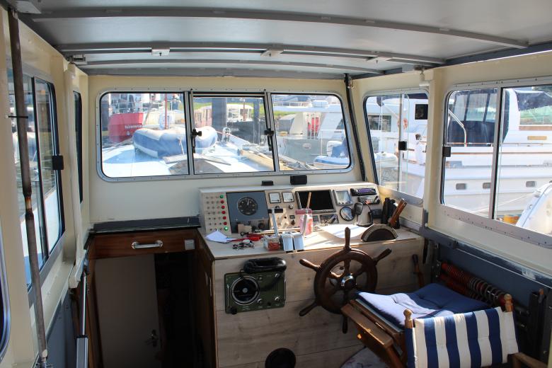

En dit is de definitieve werkopstelling geworden.
Je moet de foto 90 graden draaien maar dat lukt mij niet.

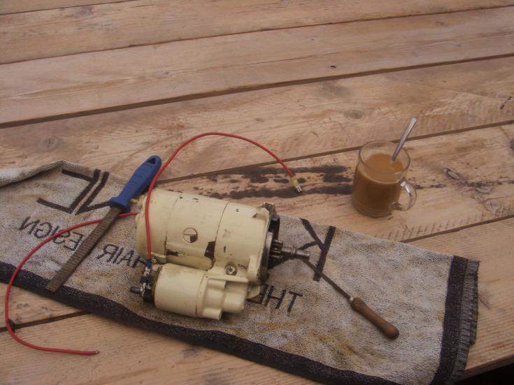

En vandaag nog een kleine verassing, startmotor generator even blijven hangen.
Dus nu even met een klein vijltje tandjes poetsen.
Maar ook dat is gelukt, hij doet het weer.
Gr Louis.

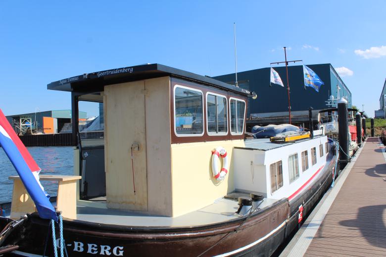

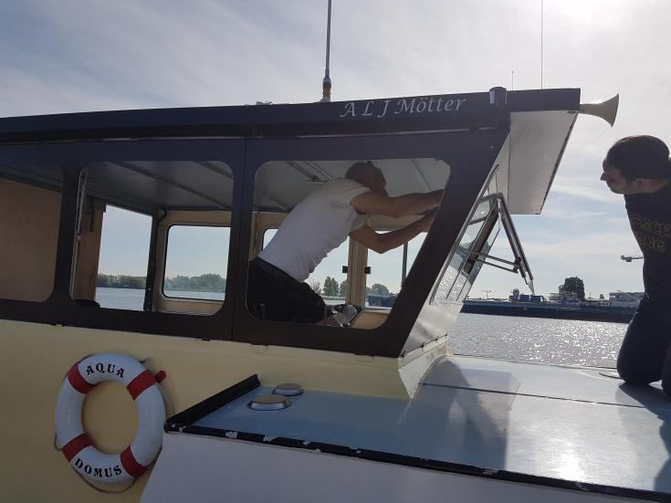

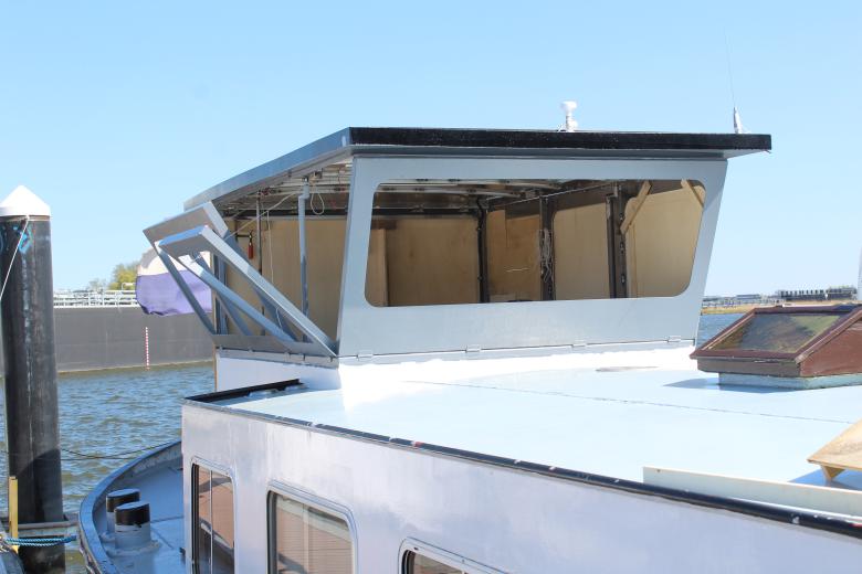

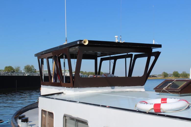

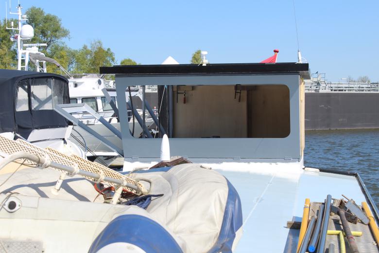

Eindelijk het is zover. Anderhalve week na de melding van de fabrikant dat de ramen klaar waren zijn ze binnen.
En dan zitten ze er ook snel in.
De timmerman is al druk bezig met de deuren, ik ken mijn grenzen.
En dit is iets waar ik echt niet zelf aan moet beginnen.
Maar voorlopig weer dik tevreden met het resultaat.
Gr Louis.
Gr Louis.
