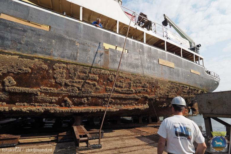

Die aangroei is niet normaal zou de aardkabels maar eens nalopen (lekstroom?)
Idd een best beetje aangroei, maar wat heeft dat met een lekstroom te maken?
Bij ons op de club had iemand zijm onvormer verkeerd aangesloten hoe weet ik niet maar er groeide een hele dikke laag aangroei van wel 8 centimeter en dat zag er het zelfde uit als dit patroon op de Zaandam navragen kan ik niet meer want de eigenaar is hemelen.

Heeft niets met de walspanning te maken carel, wij hebben aan boord een scheidingstrafo staan dus lekspanning zou geen probleem moeten zijn. ja bij de gelijkstroom maar die houden we braaf in de gaten iedere week. Op mijn werk eens last gehad van lekstroom, dit viel me op omdat de aangroei juist verdween. na veel zoeken er achter gekomen dat dit te maken had met het registratie systeem van de brandstof bij een bepaalde stand van de telegraaf om de bestuurder beust te maken van de hoeveelheid brandstof die op dat moment gebruikt werdt. dat systeem los gegooid en binnen enkele weken ineens weer aangroei op het schip.
De aangroei op de zaandam heeft puur te maken met het brakke water en de temperatuur hiervan. Alles wat op het kanaal ligt heeft last van de aangroei. zeker als je ook nog eens zo weinig vaart met het schip heeft de anti fauling ook weinig zin. zit wel eens te denken om stoute dingen te gaan ondernemen om alles wat binnen een straal van 1 mtr rond die boot zwemt te killen, maar vrees dat er vast wel weer een of andere geiten wollen sokken figuur hier wat van gaat vinden en dan moeten we weer droog om die reut er af te halen en dat is ook niet goedkoop. we vergeten dan maar het gasolie verbruik wat we meer doen om dat kunstmatige rif mee te zeulen....

Brak water het is wel een probleem en die aangroei dat scheeld zeker brandstof en een extra dokbeurt er zijn nog spulletjes waar die aangroei niet van hou maarja zoals je zegt dan krijg je bepaalde figuren over je hem en die zijn sterk ,verder sterkte met het onderhoud !!

Kun je er nu niet op je zeepapieren wat andere AF legaal erop smeren?

Nee helaas, schip is van nederlandsche vlaggenstaat en die volgt braaf alle europese regeltjes. In frankrijk is wel goeie toei te kopen voor AF. Alles wat in een straal van 1 mtr rond je boot komt begint gelijk aan de terug tocht.... Misschien in de toekomst eens gewoon een bus AF aanschaffen en wat koper sullfaat toevoegen en goed mixen.
op mijn werk hebben we actieve anodes in de wierbakken. Dit is een koperen staaf (weduwe trooster noemen we deze) en deze is in contact met buitenboord water (liefst zout) dan jagen we hier een lichte stroom doorheen (0,4 Amp) het resultaat is dat er in de wierkasten weinig tot geen aangroei aanwezig is. In de wierkasten zitten dan wel weer een aantal zinkstukken welke die stroom weer teniet doen want anders gaat die wierbak en wierkast binnen no time er aan.
eigelijk moet je gewoon veel varen maar dat laat onze penningmeester niet toe :lol: of geheel op zout/zoet water gaan liggen, brakwater is nu echt niet ideaal.

Die staven hebben wij op het werk ook aan boord ja. Toch al een paar vervelende geintjes mee gehad. Om te beginnen halen die staven bij lange na je 5 jaarlijkse dokkingperiode niet. Na 2 a 2,5 jaar zijn ze op. Als het koper weg is hangt er enkel nog een draadje in het water en door cappilaire werking komt het zoute water gewoon door het kabeltje in de elektra terecht.
Om die levensduur wat te rekken is de leverancier bij ons eens wat komen vogelen met de stroomsterktes. Gevolg was dat de staven inderdaad minder hard gingen maar na 3/4 jaar zaten we met lekke beunkoelers, die waren compleet weg gevreten en dan zit je met motoren vol met zout water.
En los hiervan, die weduwetroosters zijn massief rood koper. Daar kan de pennningmeester aardig wat liter gasolie van kopen.
Zou dat werken? Vraag het me af eigenlijk. Als het nu ook al niet vrij komt doordat je te weinig vaart....

Die "weduwe" troosters zitten op mijn werk gewoon in de wierbakken. de werking hiervan is sterk genoeg zodat het in de wierkasten ook nog werkt. verder in het koelwatersysteem zitten ook nog eens zink anodes. Die koperen jongens kunnen we dus gewoon te water verwisselen op mijn werk. Dat die dingen aardig aan de prijs zijn klopt. Volgends mij een kleine 200 euri per stuk. Dat plan van die sulfaat werkt denk ik wel. we liggen op redelijk stromend water en het is niet zo dat we maar 1x per jaar varen. Probleem is alleen dat zodra er aangroei of ruwe huid is dat dit als de neten aangroeit. sulfaat en dan een beetje varen zou misschien de oplossing wezen, maar goed we dwalen af van het onderwerp.
